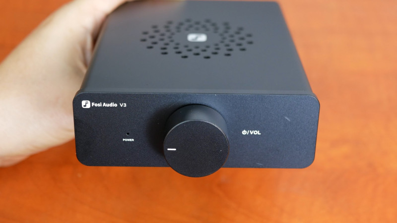

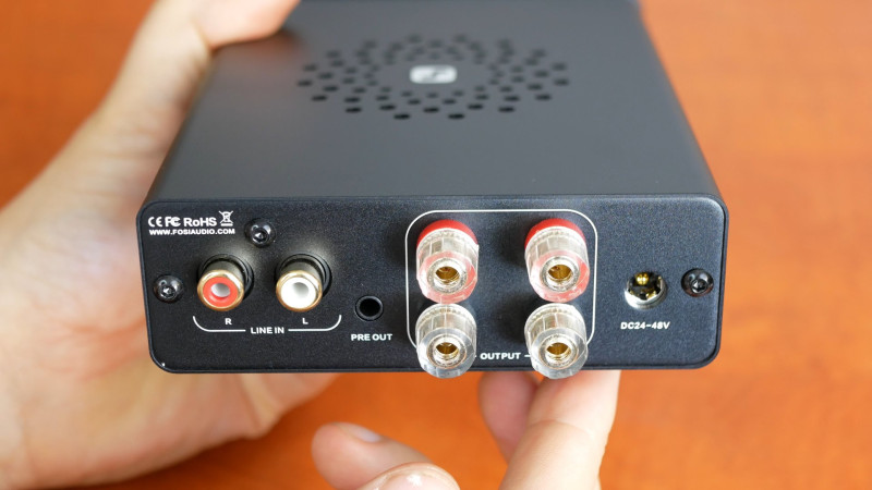

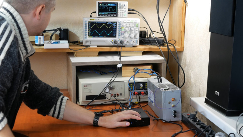

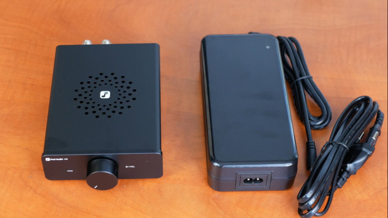

Буду тестировать усилитель Fosi Audio V3, китайцы опять обещают мощность 300Вт на канал и отличные характеристики.
Предлагаю посмотреть, как оно на самом деле.
Купить можно здесь https://www.aliexpress.com/item/1005005605031795.html

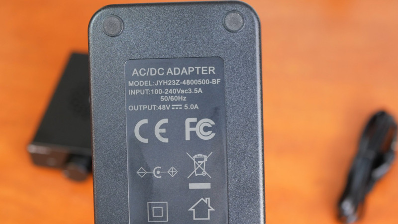

Блок питания выдает 48 Вольт и 5 Ампер, но ходят слухи, что может выдать и больше ампер. Если перемножить 48*5 то получается он должен выдавать минимум 240Вт

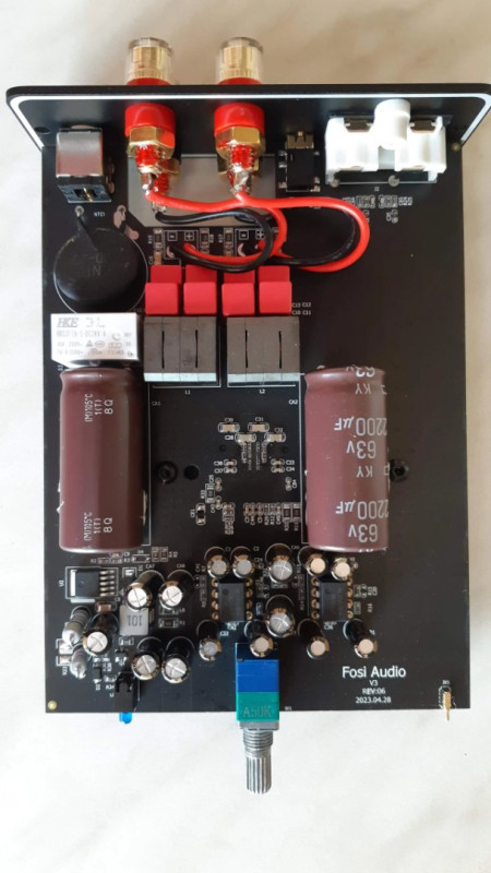

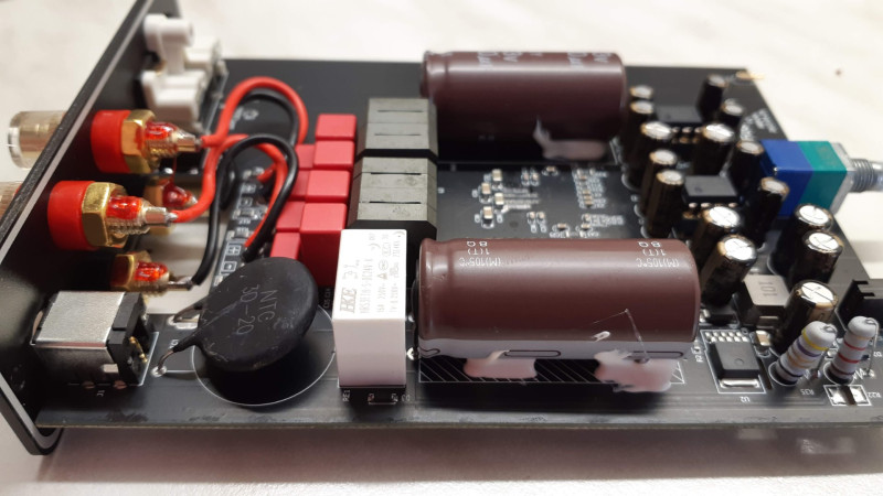

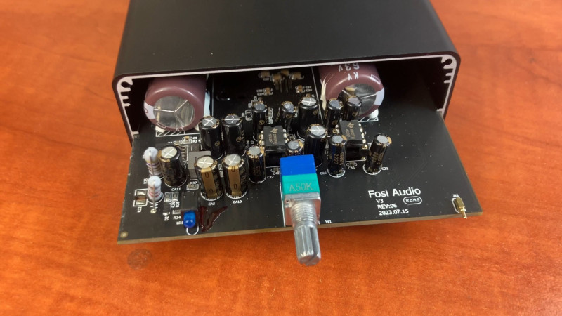

Это первый усилитель, который я не смог разобрать полностью, поэтому смотрим, что видно на плате, которую я немного выдвинул из корпуса..

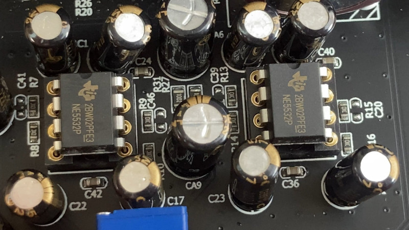

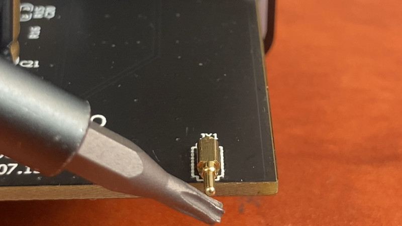

На плате обнаружил такую кнопку, что она делает пока для меня загадка, дальше может выясним.
Re: Усилитель Fosi Audio V3 300W x2 на TPA3255
Эта "кнопка" , вполне может оказаться контактом для массы платы и корпуса, если тестер под рукой можно проверить :-)

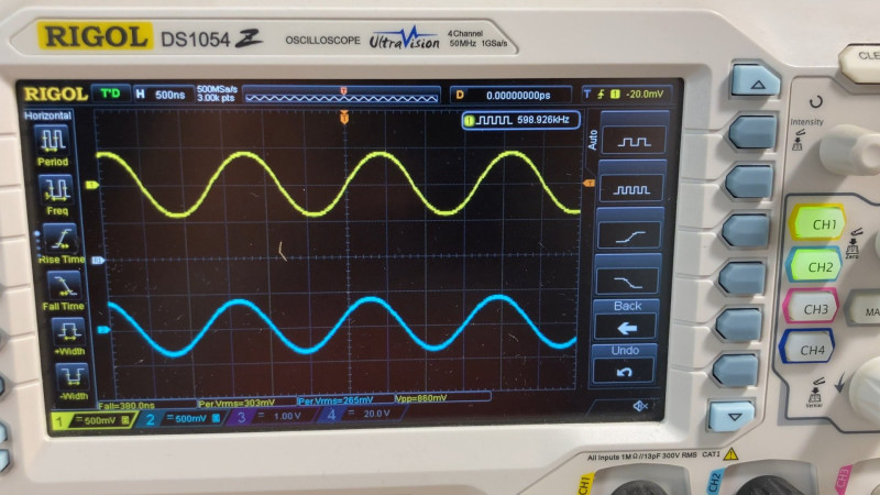

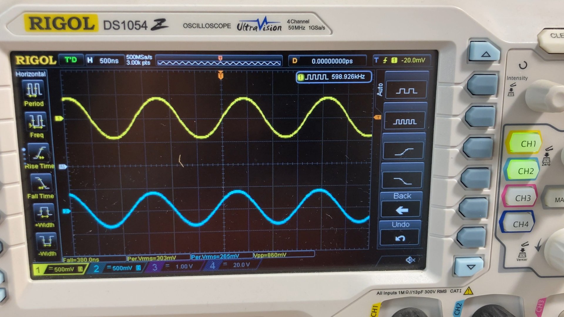

Несущая частота

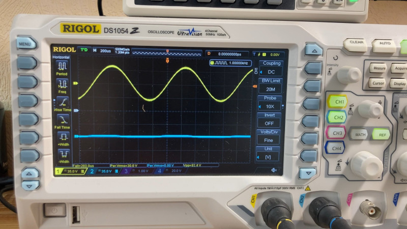

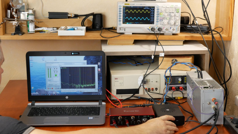

Замеры мощности
Замер с нагрузкой 4Ом показал мощность 172Вт на канал
Замер с нагрузкой 8Ом показал мощность 117Вт на канал
Хороший результат для такого усилителя. Давайте разгрузим блок питания отсоединив один канал усилителя и сделаем замер.

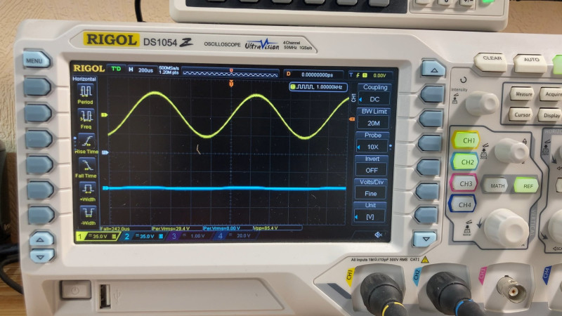

Замер на один канал с нагрузкой 4Ом показал мощность 216Вт
Замер на один канал с нагрузкой 8Ом показал мощность 117Вт
Для полной мощности не хватает блока питания, поэтому если хочется по мощнее ставим другой блок.

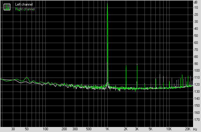

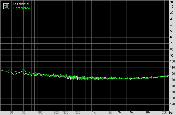

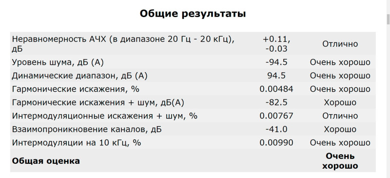

Замеры RMAA на небольшой мощности
Частотная характеристика 4 ОМ
Частотная характеристика 8 ОМ
Уровень шума
Гармонические искажения 0.00484

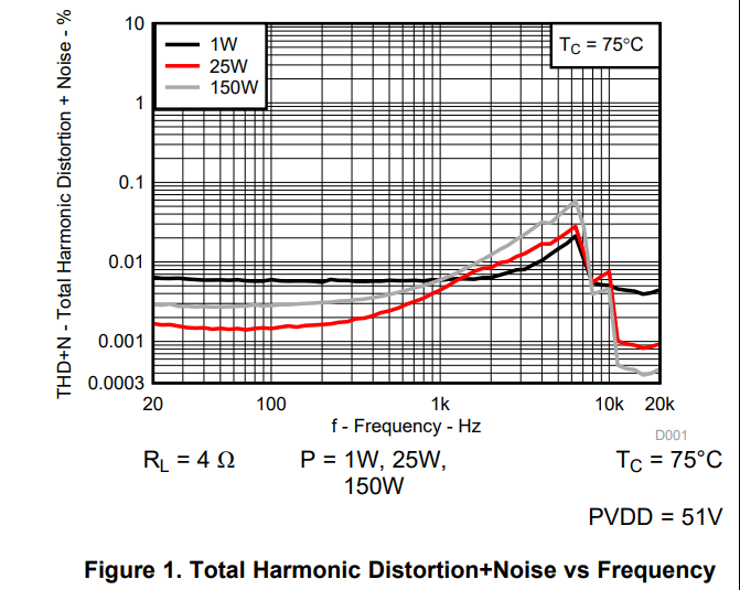

Усилитель без ООС, Саш сделай замеры на 6 килогерц?
Репутация: 2937
А зачем?
Достаточно заглянуть в даташит. Если на 1кГц 0.0045% (практически как у Alex), то на 6кГц 0.03%
ООС в микре есть. Если подключить дополнительную, с выхода LC фильтра, то Кг уменьшится не намного. Раза в два, станет 0.015%.
Но будет лучше неравномерность АЧХ на ВЧ, как для 4-х, так и для 8-ми Ом

Репутация: 2937
Да, будет около 0.03%.

Dysindich писал(а): 09 окт 2023, 23:06 Эта "кнопка" , вполне может оказаться контактом для массы платы и корпуса, если тестер под рукой можно проверить :-)
Да, все верно это контакт массы.

XIAN писал(а): 31 дек 2023, 11:31 То Денон виходить навіть гірше :D
Я так розумію амір не перевіряє взаємопроникнення каналів, а це важливо для стерео картини, якщо виміри Alex коректні то 40дБ це таки погано буде впливати на стерео картину.
Crosstalk Денон -43дБ на 20кГц
Последний раз редактировалось Justas* 31 дек 2023, 13:15, всего редактировалось 2 раза.
Fosi Audio V3 Crosstalk -76дБ на 20кГц
Justas* писал(а): 31 дек 2023, 13:13 Fosi Audio V3 Crosstalk -76дБ на 20кГц
Недосмотрел я этот график у амира, ну тогда фоси аудио реально крут по сравнению с денон.
