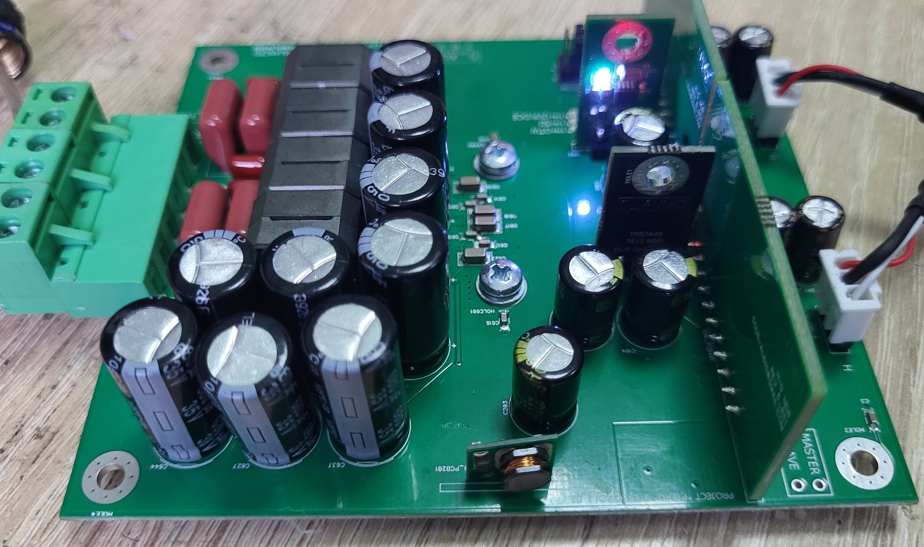

Доброго дня. Юрий не планируете свой блок питания под него и под вариант на TAS5162 сделать?Sous писал(а): 14 янв 2024, 22:18 Спасибо за отзыв. Мне тоже усилитель зашел.
Позже сделаю вариант на TAS5162 чтобы поднять выходную мощность до 300Вт

Здравствуйте! Планирую,даже комплектация закуплена.
в ближайшее время займусь.

На данный момент доступна моно версия ( как у Александра на фото)
Цена 55 долл. В будущем, пр наличии спроса даже дешевле, можно будет оптимизировать в плане болеее массового заказа.
Стерео версия в дороге, в течении недели будет, покажу. Если таможня пропустит, то в районе 72 долл будет стерео плата. Ориентировочные цены, так как плат нет, и еще не считал, плюс проверить нужно, что там получилось

Открыл даташит на TAS5342, THD+N в лучшем случае 0.09%, в худшем 0.2%, SNR DNR 110db, подскажите пожалуйста, как такое возможно, что готовое изделие на порядки лучше по характеристикам, чем в даташите. Я правда не понимаю

Если вы внимательно читали, то там указано, что параметры получены при подаче на вход ШИ сигнала с аудиопроцессора. Схема в таком случае работает без обратной связи. Аудиопроцессор преобразовывает аудиопоток и подаёт на выходной каскад. Параметры в даташите показывают линейность выходного каскада.
В случае усилителя Ptero аудиопроцессор
не используется, ШИМ для управления формируется в самовозбуждающемся модуляторе, все схема охвачена обратной связью.
Глубина обратной связи в аудиодиапазоне исправляет нелинейности выходного каскада уменьшая искажения в несколько тысяч раз.
