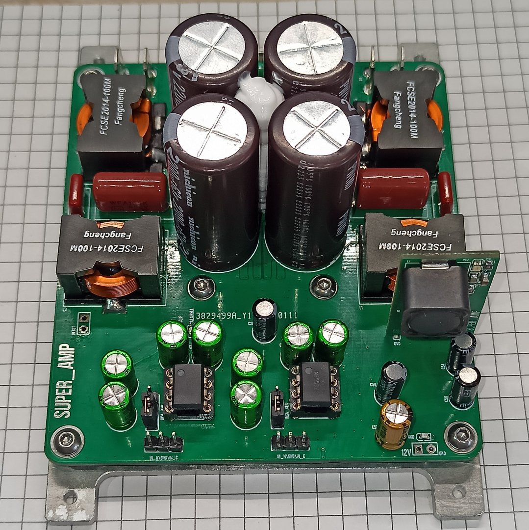

Собственно вторая плата, надеюсь она пойдет в серию после замеров. Отличие от предыдущей не велико, главное это перенесение всего smd на нижнюю часть платы, туда где и чип. Не понимаю почему сразу так не сделал
Такое решение сделало возможным для меня размещение кроваток для ОУ, теперь энтузиастам есть не большое поле для экспериментов (некоторым людям это важно и я это понимаю).
Так же сократилось количество переходов на обратную сторону платы.
На фото DC DC конвертор на lm5007, должен быть другой и будет. В гербере не обновил медный полигон и вся платка нового конвертора в КЗ
Я хотел написать это чуть позже, после измерений, тогда просто дополню.

поздравляю! Красивая платка получается. У меня тоже смд с обратной стороны есть. Но не все. Только те, что туда сами просились
Интересно было б послушать, да с моим сравнить. (Ну, это навряд-ли случится). У Вас электролитов полная плата. А я, наоборот, с ними боролся. (Ну захотелось так, чтоб в питании поменьше элементов с кривой АЧХ было. А сигнальных аудиоцепей у меня и вовсе нету). Один всего стоит, да и тот на том конце кабеля, в блоке питания выносном (там было больше, но я там полазал
). Ну и ещё в питании преобразователя напряжения и линейного стабилизатора. Первый дросселем отделён от шины питания усилителя, второй - резистором на 100 Ом.

Достойная альтернатива 3е! А со сменными ОУ, так вообще бомба! Ждем результатов замеров)

Есть вариант перейти на другой стабилизатор и можно будет избавится от 3+ электролитов.
Если использовать например LM2940 и подобное в ДИП корпусе. То это позволит людям играться не только с заменой оу, но и стабами. TPS, 7812 и тп.
Так же можно заменить электролит в цепи AVDD-GND на керамику.

тут пробовать надо. Это может и не понравиться. Я-то вот такого плана мелочь ставил https://www.alibaba.com/product-detail/ ... 86558.html . У них почерк звуковой своеобразный довольно. Может и не зайти с Вашей схемой. А может и забежать. Это если есть желание повозиться и время. Можно поперепаивать и посравнивать. Надеюсь, бить меня не будете, если вдруг попробуете, а оно не понравится

Бес проблем!lgedmitry писал(а): 18 фев 2024, 09:57 Интересно было б послушать, да с моим сравнить. (Ну, это навряд-ли случится).
Приедут конверторы, соберу плату и вышлю вам;)
Там уже можете от электролитов по избавляться

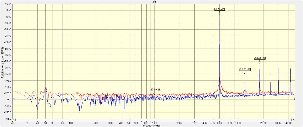

Re: TPA3255 Stereo PurePath™ Ultra-HD. PFFB.
6К 10вт в полосе до 24К
6К 10вт в полосе до 48К
