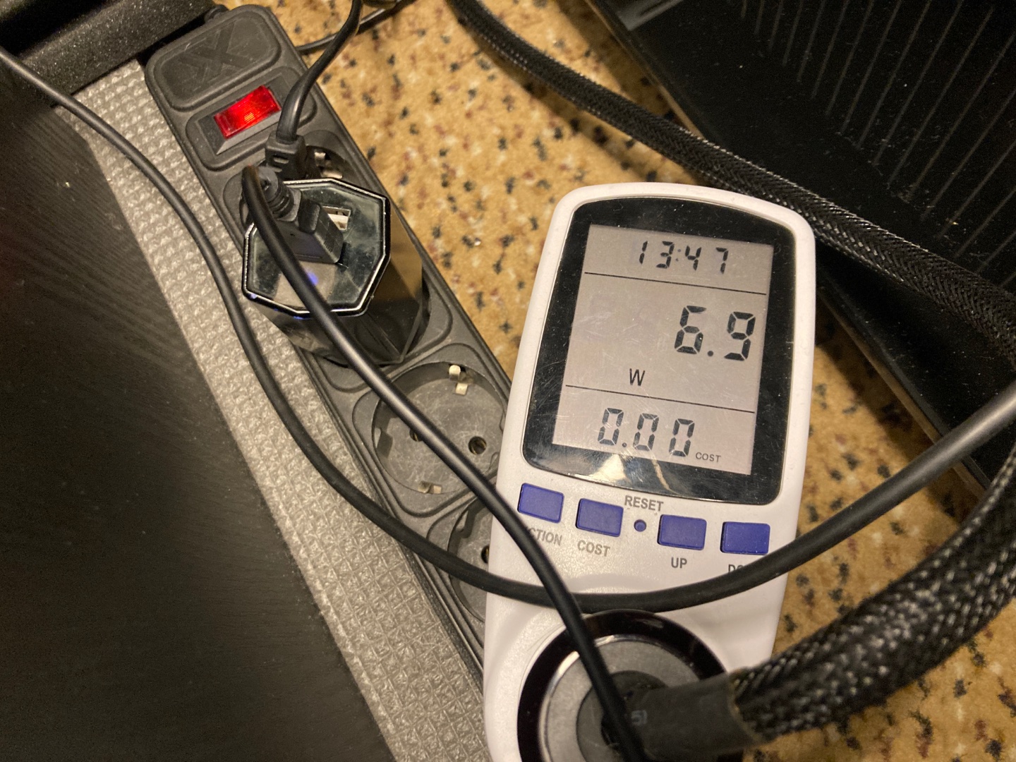

А какое потребление с новым блоком на холостом?

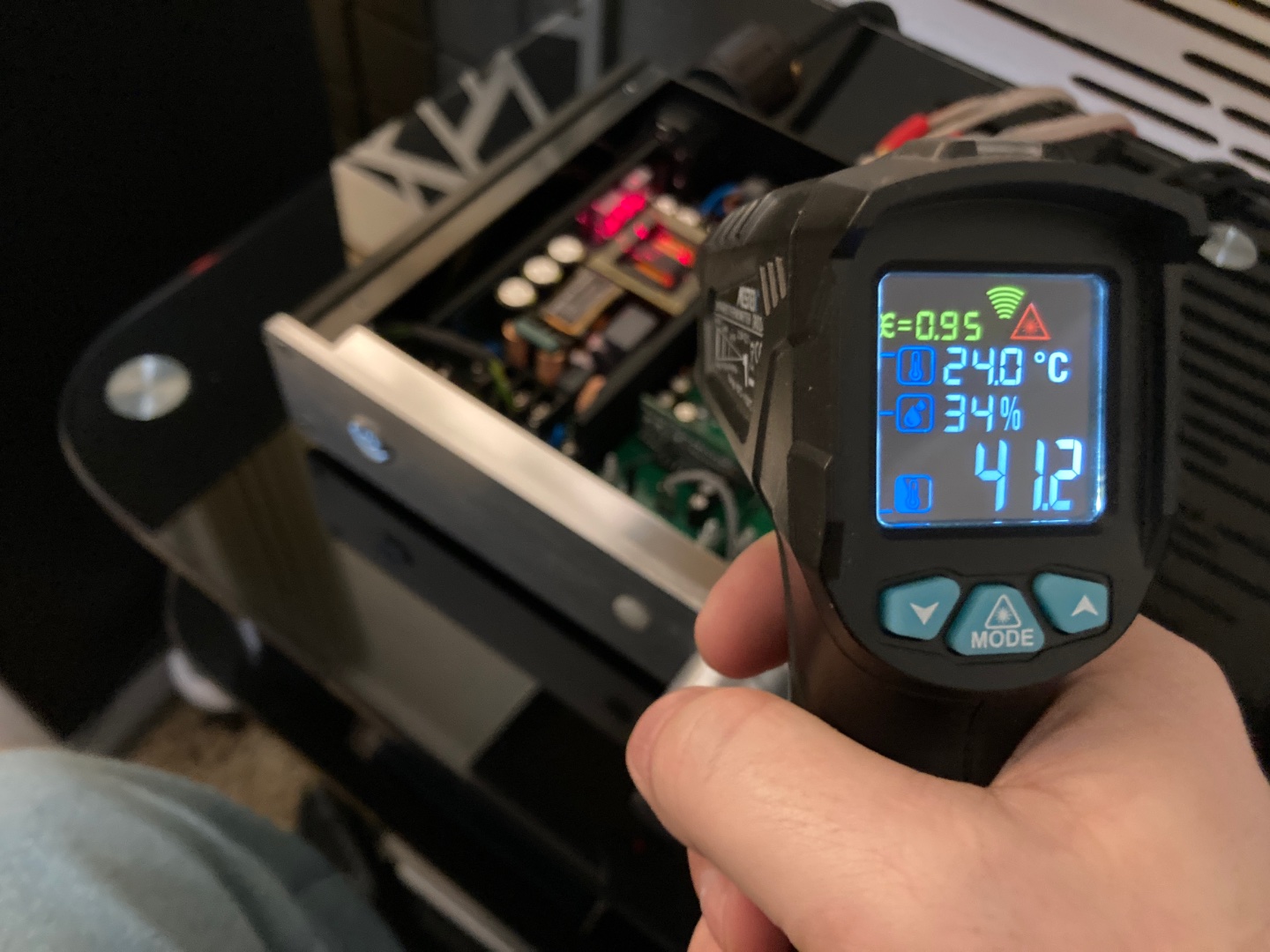

Alex, можете поміряти температуру блока?
В мене такий блок живлення на 32В гріється, температура 55,8 при невиликій гучності.

Самое горячее место это трансформатор 41 градус, остальное 35.

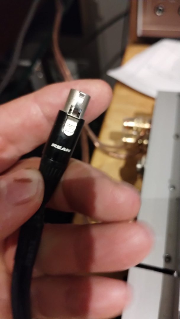

А навіщо ви використовуєте RCA? Я ще розумію коли люди хочуть регулятор гучності в підсилювачі мати, а так вхід же балансний в цієї плати, ставте XLR.
В мануалі до NCore взагалі не рекомендують використовувати RCA, а якщо він потрібен використовувати такий кабель

XIAN писал(а): 21 фев 2024, 23:24 А навіщо ви використовуєте RCA? Я ще розумію коли люди хочуть регулятор гучності в підсилювачі мати, а так вхід же балансний в цієї плати, ставте XLR.
В якості цап з попередним підсілювачем Fiio K7, в нього лінійний вихід RCA.
Можна поставити XLR і зробити такий кабель, але що це додасть?
Сообщения: 1455
Репутация: 1268
Навіть якщо джерело небалансне, все одно краще використовувати на стороні підсилювача xlr. Так думаю

Я просто написав не зовсім ясно. Мав на увазі, що зробити регулювання гучності або селектор входів на не балансному вході простіше і дешевше. Технічних перешкод щоб робити це на балансному з'єднанні ніяких немає, просто регулювати рівень треба в двох проводах одночасно і потрібен відповідний потенціометр, або подвійна кількість реле, а це все менш розповсюджене і дорожче коштує.
В мене, наприклад, система активна і я регулюю гучність в цифрі. Сергій, якому я відповідав, зібрав кінцевий підсилювая без регулятора і теж користується регулятором в ЦАПі. Ще як варіант придбати/зібрати передпідсилювач, типу такого.
