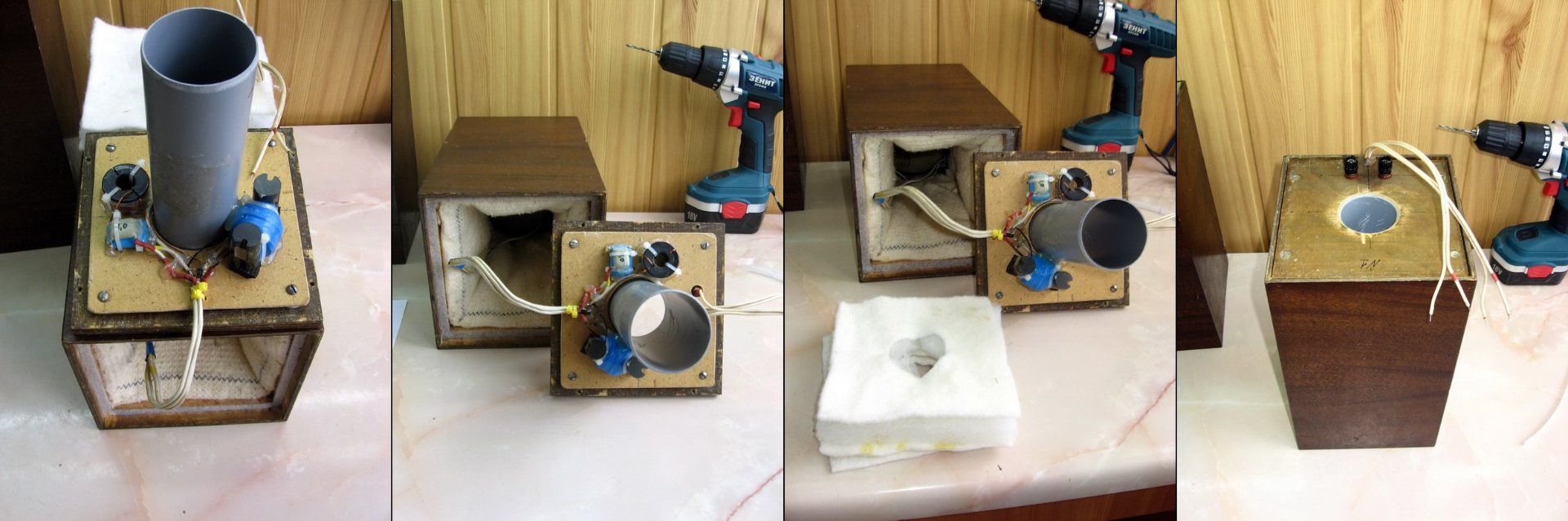

дело в том, что не много приоткрыв заднюю стенку, и положив не много синтепона кривая выравнивается. Завтра просверлю еще ряд и посмотрю, что будет. кстати импеданс на частоте резонанса какой должен быть? к чему стремиться? если не получится, то отрицательный результат, тоже результат. спасибо :)
doby5 писал(а): 12 мар 2024, 19:22 дело в том, что не много приоткрыв заднюю стенку, и положив не много синтепона кривая выравнивается.
Ну так правильно. Приоткрывая заднюю стенку Вы меняете тип оформления на ОЯ. С отверстиями на задней стенке получилась пародия на ФИ.
Промежутки между пиками на 100-300Гц, это и есть частоты настроек получившихся ФИ от дырок (групп дырок).
В каком смысле? Вы о высоте и пологости пика? Если очень грубо и приближённо, то высокий и узкий пик на графике импеданса говорит о высокой добротности колебательной механической системы.

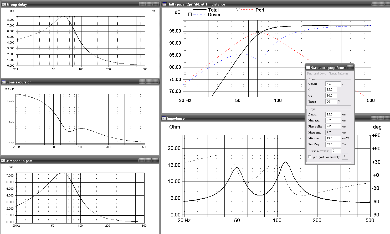

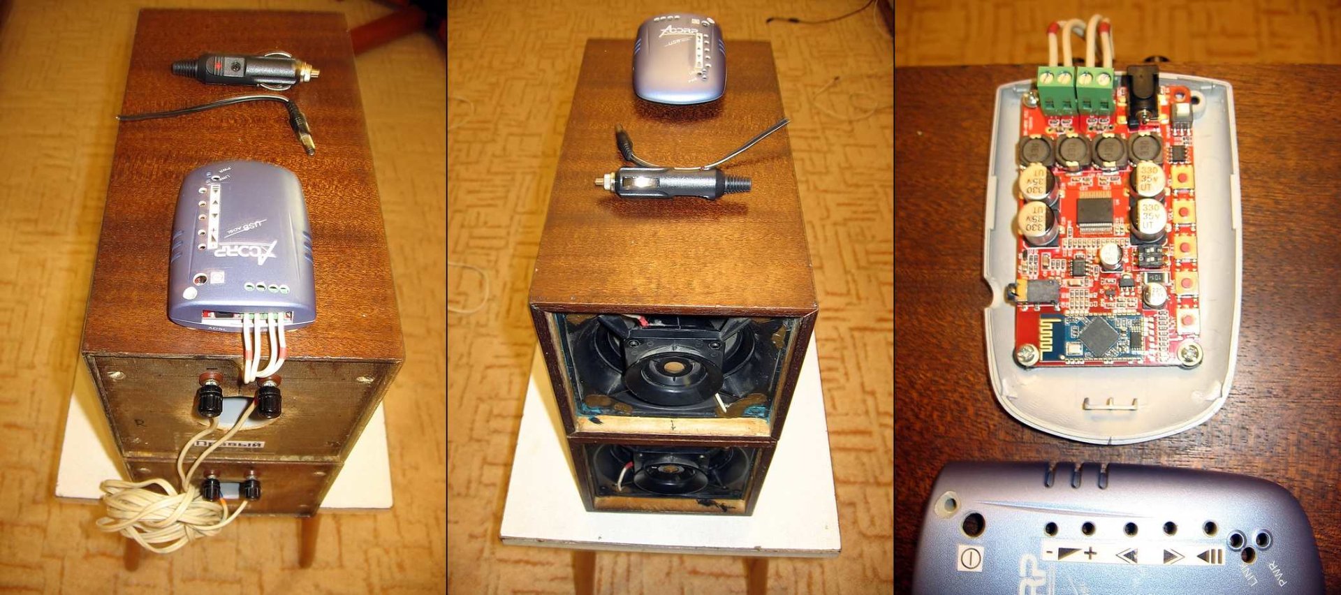

Раз уж система мультимедийная и малобюджетная, могу порекомендовать сделать мини - сабик на бросовых 10ГД-34, он же 25ГДН-1-4.
Делал когда то детям для загородных увеселений выносные АС (на основе 6АС-2) с усилителем на TPA3116 с блютузом и питанием от прикуривателя.
Внутренний полезный объём всего 4,5Л. По расчётам -6дБ на 60Гц, но благодаря рум-гейну, в комнате басили гораздо ниже. Оформление ФИ, добротность оптимальная, без пиков на АЧХ.
Если есть интерес, могу описать подробней.

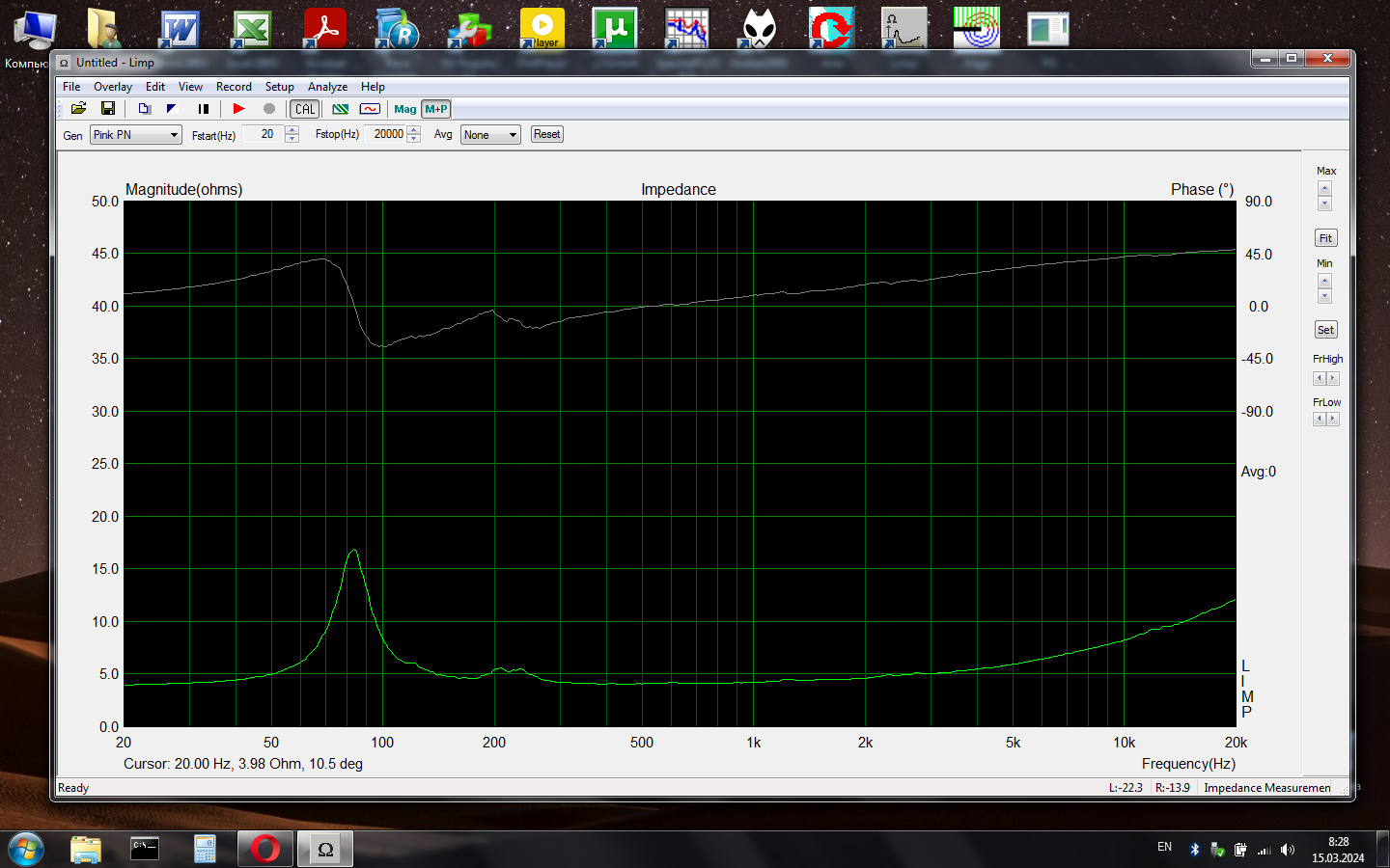

Сообщение doby5 »
вот, что получилось...лучше скорее всего не будет, оставлю так
микрофон по оси 2м

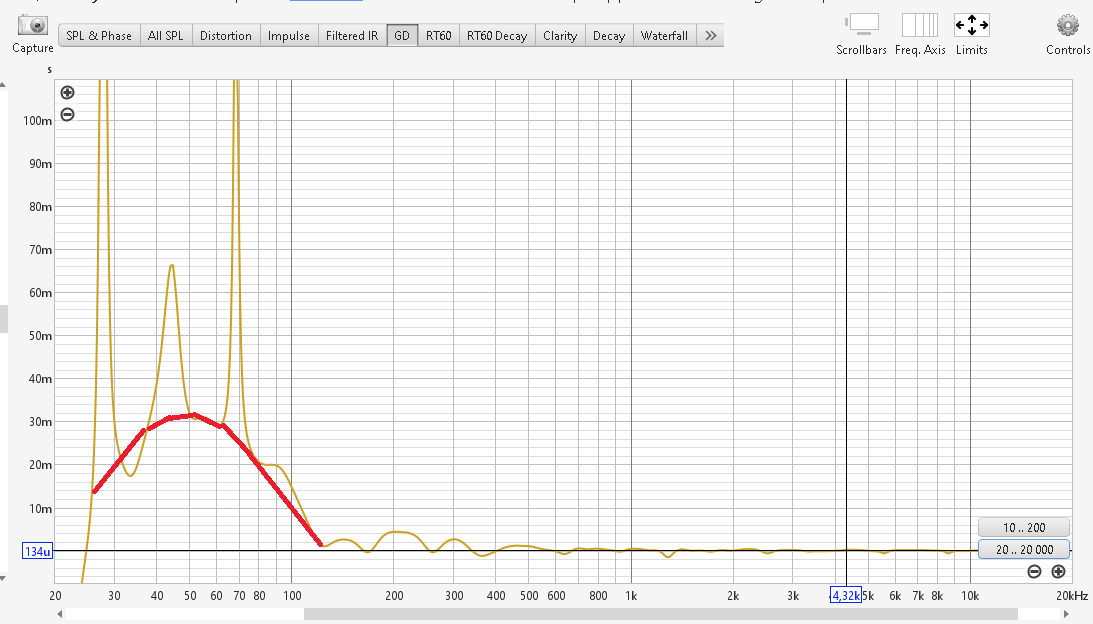

Ось дивіться на фазу НЧ ланки, вона відстає від СЧ ланки, але вона відстає на кожній частоті з різною величиною.
А це групова затримка яка як би показує в мілісекундах на скільки кожна частота відстає, піки на графіку це наслідок розривів другого роду у ФЧХ при вимірюванні в реальних умовах, коротше на них можна не звертати увагу в цьому прикладі, я червоною лінією окреслив групову затримку яку ви бажаете компенсувати затримкою, як видно з графіка нам потрібно вводити різний час затримки на різній частоті. Проста затримка не може врахувати такі гірки.
Для прикладу у нас частота поділу НЧ і СЧ 400Гц, щоб СЧ динамік на 400Гц був синхронний з 100Гц нам потрібно затримати СЧ динамік на 10мсек, щоб СЧ на 400Гц був синхронний з 50Гц нам потрібно внести затримку СЧ на 30мсек, розумієте, яка проблема з цією груповою затримкою та що неможливо простою затримкою её компенсувати?
