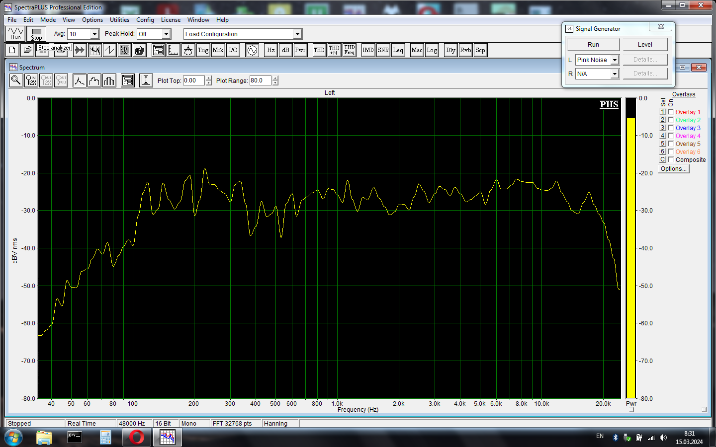

дело в том, что не много приоткрыв заднюю стенку, и положив не много синтепона кривая выравнивается. Завтра просверлю еще ряд и посмотрю, что будет. кстати импеданс на частоте резонанса какой должен быть? к чему стремиться? если не получится, то отрицательный результат, тоже результат. спасибо :)
Сообщения: 2450
doby5 писал(а): 12 мар 2024, 19:22 дело в том, что не много приоткрыв заднюю стенку, и положив не много синтепона кривая выравнивается.
Ну так правильно. Приоткрывая заднюю стенку Вы меняете тип оформления на ОЯ. С отверстиями на задней стенке получилась пародия на ФИ.
Промежутки между пиками на 100-300Гц, это и есть частоты настроек получившихся ФИ от дырок (групп дырок).

вот, что получилось...лучше скорее всего не будет, оставлю так
микрофон по оси 2м
