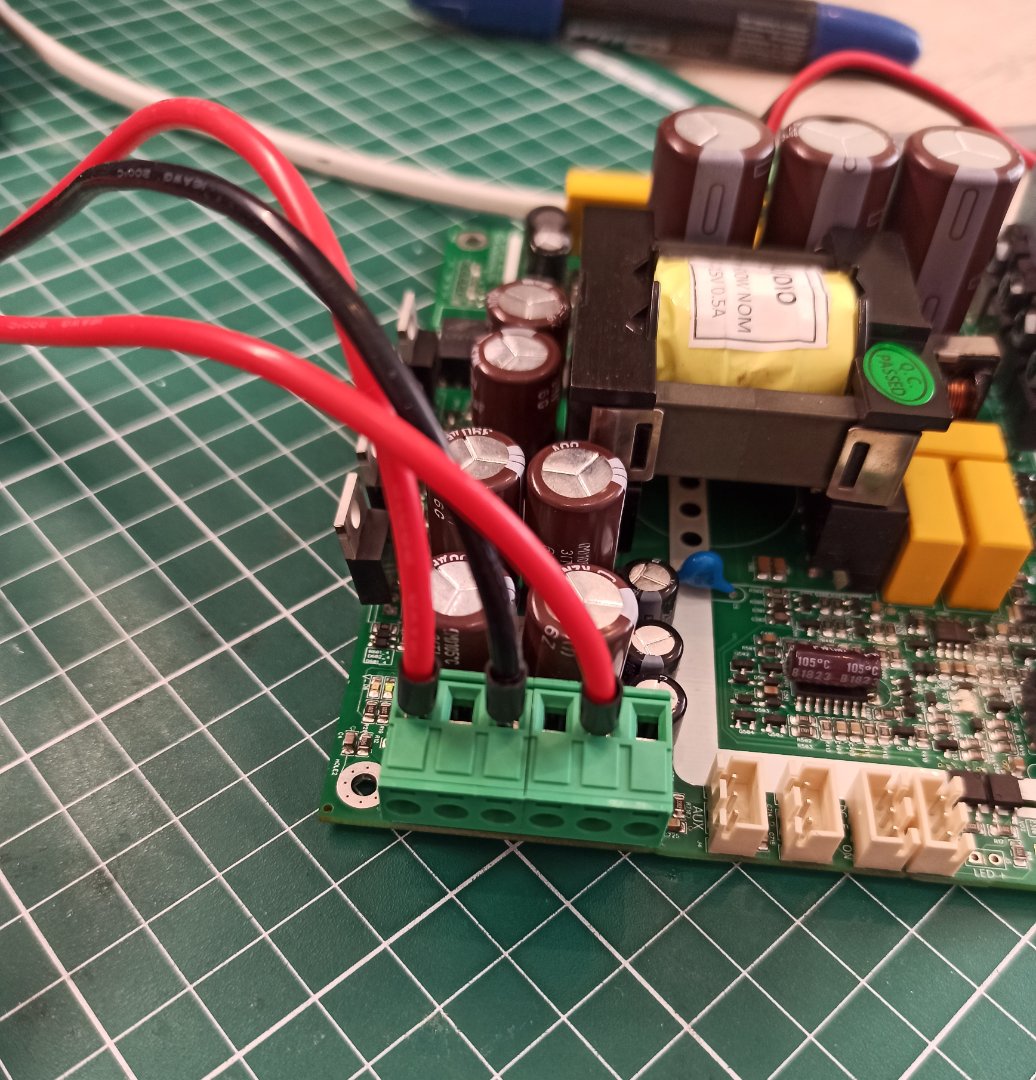

Получил обновленные платы блоков версии 1_033.
-теперь используется 6-ти контактный силовой коннектор, удобно подключать пару усилителей;
-продублированы разъемы +/-15В и управления;
-добавлен выход под светодиод на переднюю панель;
-уменьшена яркость светодиодов на плате;
-увеличена емкость и напряжение конденсаторов вторичной стороны;
-увеличена емкость фильтрующего конденсатора по сетевому напряжению;
-через Y конденсатор заземлен радиатор силовых транзисторов.
Блоки доступны в вариантах 48В и 53В.

Удобно очень с силовыми клемами получилось.

Совершенно верно слева два коннектора +/-15В
справа два управляюющих: ON, STBY
т.е. оба дублированы
размер тот же

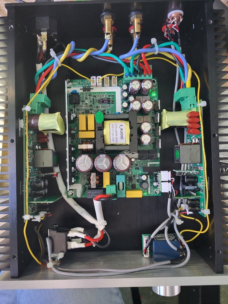

Сборка усилителя на новой плате. Функция автозапуска.

Sous писал(а): 21 мар 2024, 16:03 Сборка усилителя на новой плате. Функция автозапуска.
Подскажите, куда подключить землю от сети 220В?
Сообщения: 1426
Стаж: 5 лет 5 месяцев
Репутация: 1243
Re: Вариант блока питания
На блок питания не треюуеется земля, что как бы видно по входному коннектору.
При желании можете подключить защитное заземление к корпусу (шасси) усилителя.

На всякий пожарный, может кому пригодится, просто две колодки могут натолкнуть кого ни будь на мысль что каждая для одного усилителя. :)
С лева на право.
1,2 Плюс питания.
3,4 Средняя точка (GND)
5,6 Минус питания.

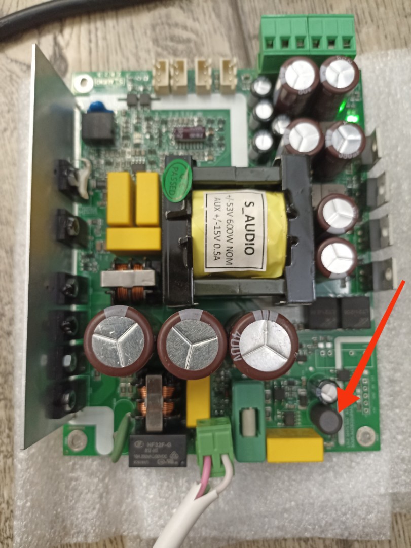

День добрый! Как придушить пискуна? Юрий, какой номинал дросселя поищу пропитанный.
Сообщения: 1426
Репутация: 1243
1-2.2мГн, более 200мА насыщение.
Однако пищит только при выключении, потому не досаждает.
Сообщение Magnus »
Тиха... ночь, и на другой паре блоков их почти не слышно. Но всё же. Спасибо.
