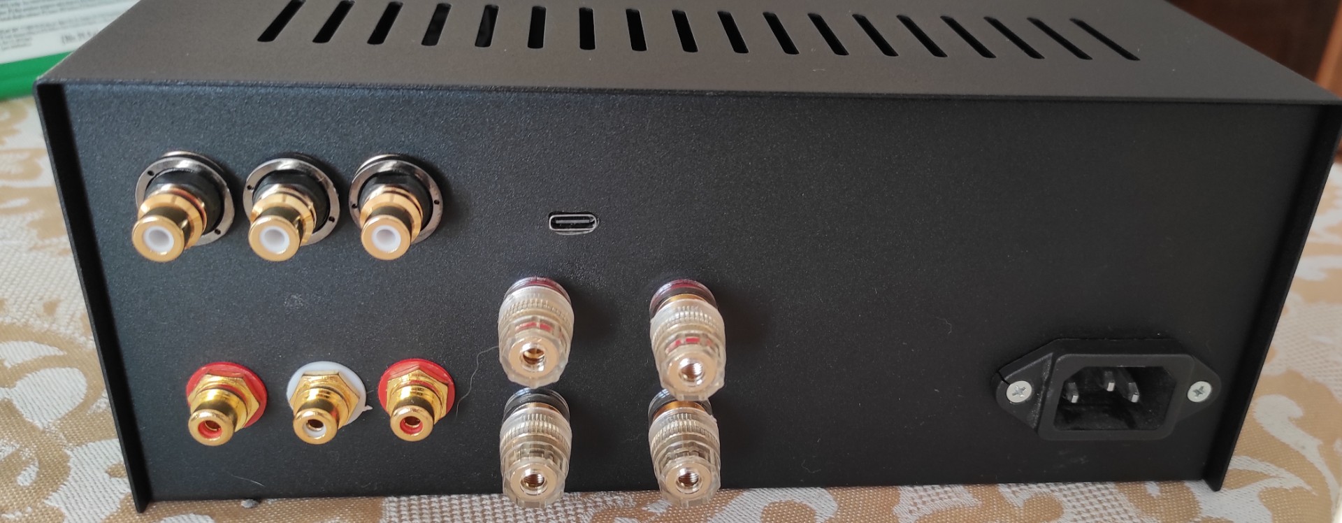

Сообщение Вася-Пупкин »
Доброго дня всем!
Юрию ещё раз спасибо за его разработки и создание разных усилков на радость нам радиолюбителям ))
Очень прикольно звучит усилок, очень напористый и объёмный бас, верха прозрачные и приятные, в общем как всегда все вери гут!!!

Вася-Пупкин писал(а): 26 фев 2025, 18:22 Доброго дня всем!
- с какой акустикой слушали?
Николаевич писал(а): 26 фев 2025, 22:19
HECO Aleva GT 202 и Heco Victa Prime 702 на Waterfall Victoria Evo пока нет возможности послушать.

Сообщение amateur »
Сейчас пытаюсь собрать такой же усилитель. У вас очень качественно все сделано, красиво. Подскажите пожалуйста, как на алиэкспресс найти провода на вход с разьемами от RCA и к переменному резистору? Какие сопротивления у вас припаяны к земле и между какими точками?
Третий день слушаю на коленке) этот усилитель. Честно говоря огромной разницы между моим Fosi za3 не слышу, правда у меня колонки дешевые.
