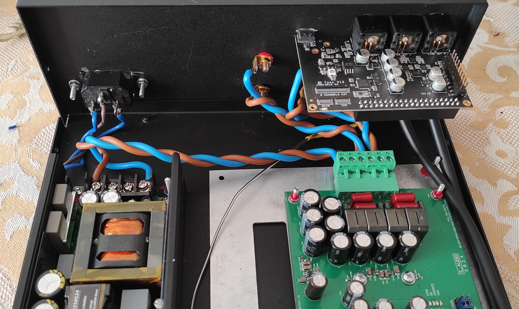

Зв'язався з розробником плати Юрою, купив в нього стерео + БЖ (дякую велике), в розетці корпус, з аліекспресс все інше, в т.ч. ЦАП - Khadas ES9038Q2M. Склав за пару днів. Вирішив ЦАП інтегрувати в підсилювач. Юра пропонує заземлити RCA на корпус 30 Ом +-, я знайшов опір 42 Ом. Цей провід видно на фото, я його перепаяю на вхід 220В,там земля, поки так. Кнопку живлення не підключив, помилково заказав на 24В, вже прийшла нова, перероблю, колись. Залишилось спаяти міжблоковий кабель, поки користувався старим. Звук приємний, але тепер треба шукати нормальну акустику. В ролі радіатора - пластина 1.5 мм товщиною, на всяк випадок додав пасти.
Дякую автору топіка за інформацію і розробнику на плату.
Щодо ЦАП. Купив за 200 грн. кабель Type-C=Type-C, смартфон не бачить ЦАП. Купив кабель-перехідник USB-Type-C за 125 грн. (продавець сказав для передачі даних) - смарт без проблем законеткився з платою і працює. Якщо в когось не працює - експериментуйте з кабелем. Від ноута будь-яким.

Я свой долго гонял на деревяшке, макете, попробовал включить без Альпса, рег.громкости, погонял через рег.гр. софтовый, и хотя с уменьшением громкости уменьшается битовость, тем не менее Альпс отложил в тумбочку, собрал в отдельном корпусе рег. Громкости на реле по Никитиновскому, с коммуникатором, и ещё, я добавил софтстарт, чтобы выключатель не жечь, стартовый ток у импульсных довольно высокий

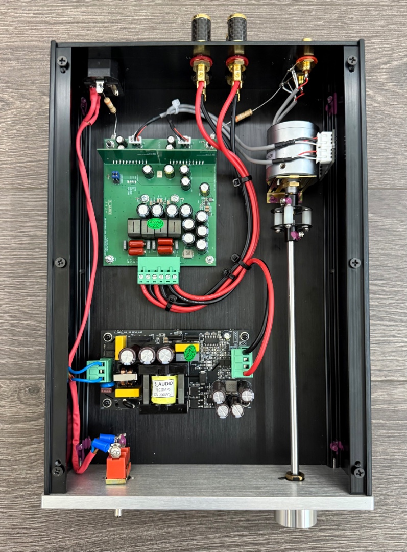

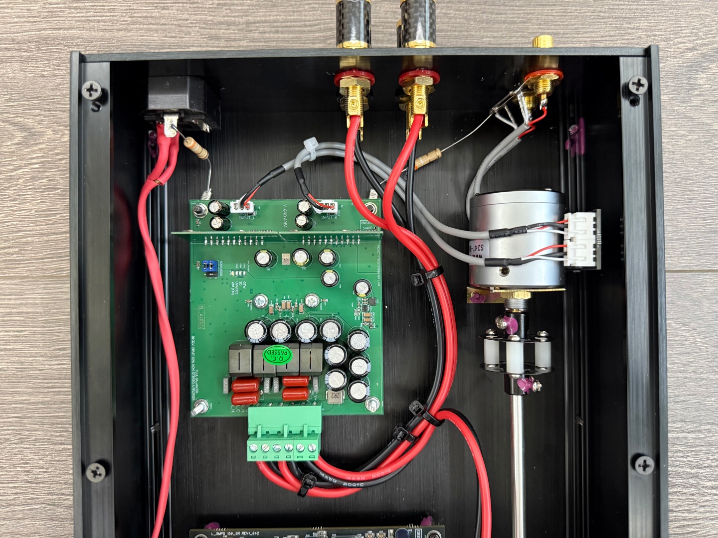

Сообщение Вася-Пупкин »
Доброго дня всем!
Юрию ещё раз спасибо за его разработки и создание разных усилков на радость нам радиолюбителям ))
Очень прикольно звучит усилок, очень напористый и объёмный бас, верха прозрачные и приятные, в общем как всегда все вери гут!!!
Николаевич
Сообщения: 78
Стаж: 1 год 1 месяц
Репутация: 11
Откуда: Кропивницкий
Re: Усилитель на плате PTERO REV 1_03 TAS5342A cборка от Alex
Сообщение Николаевич »
Вася-Пупкин писал(а): 26 фев 2025, 18:22 Доброго дня всем!
- с какой акустикой слушали?
Вася-Пупкин
Сообщения: 181
Стаж: 1 год 6 месяцев
Репутация: 132
Аудио система: Victoria EVO
Николаевич писал(а): 26 фев 2025, 22:19
HECO Aleva GT 202 и Heco Victa Prime 702 на Waterfall Victoria Evo пока нет возможности послушать.
