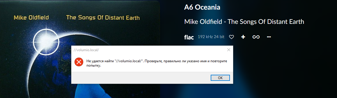

Подключил к расбери SSD c музыкой, и не могу настроить доступ к этому диску по сети, если вбиваешь в поиск //volumio.local, то поиск выбрасывает в браузер с вебмордой volumio.
Так как у Александра в видео не работает.
Что может быть? прошивка другая?

Не в поиске а выполнить и не в ту сторону у вас “//“

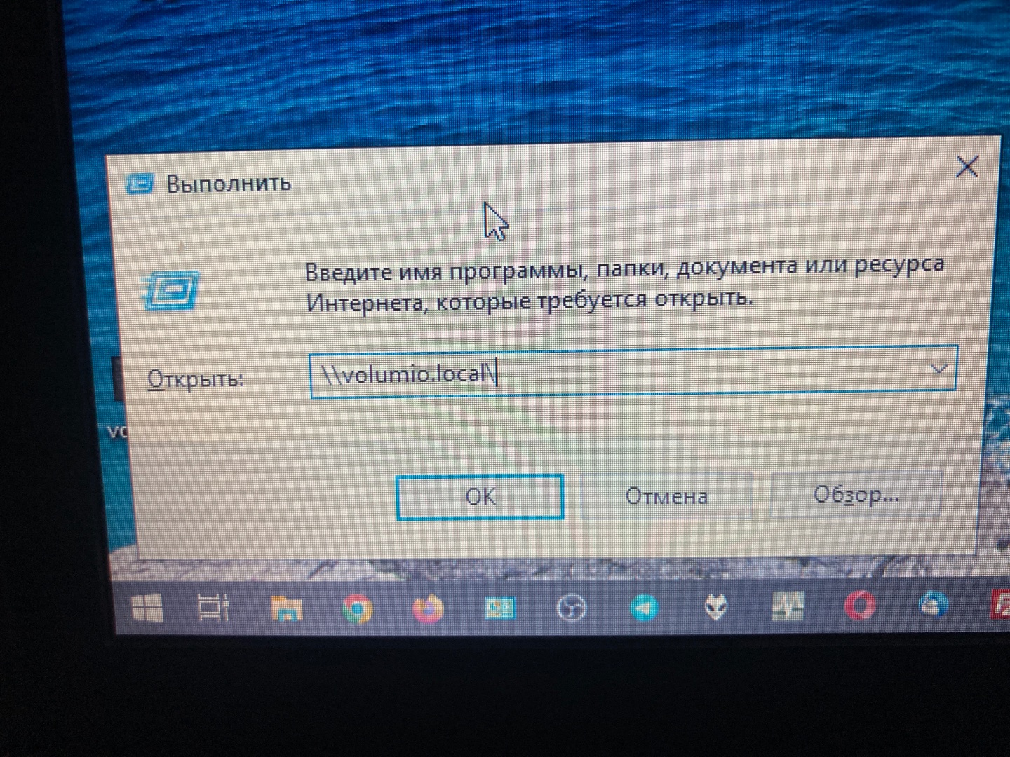

- Репутация: 2940
У вас не в ту сторону // нужно в эту сторону
\\volumio.local\
\\volumio.local\

IP статический, пробовал, результат тот же. Пробовал на другом компе, абсолютно то же самое, мне кажется что с самим volumio что то не то...
Сам плеер ведь работает, значит связь с ним есть. А папку, с которой он читает, найти не получается почему то...

Вот я шлемазл......
Вот что корона с мозгами делает, это уже второй раз переболел короной, и каждый раз провалы в памяти и всякая не приятная фигня, типа куда-то пошел, и пока шел, забыл зачем. И потом такое состояние пару месяцев. Очень не приятная хрень, берегите себя.
Александр, спасибо, удаляйте всё это
- Репутация: 2940
Не вы первый путаете, оставлю, будет полезно.

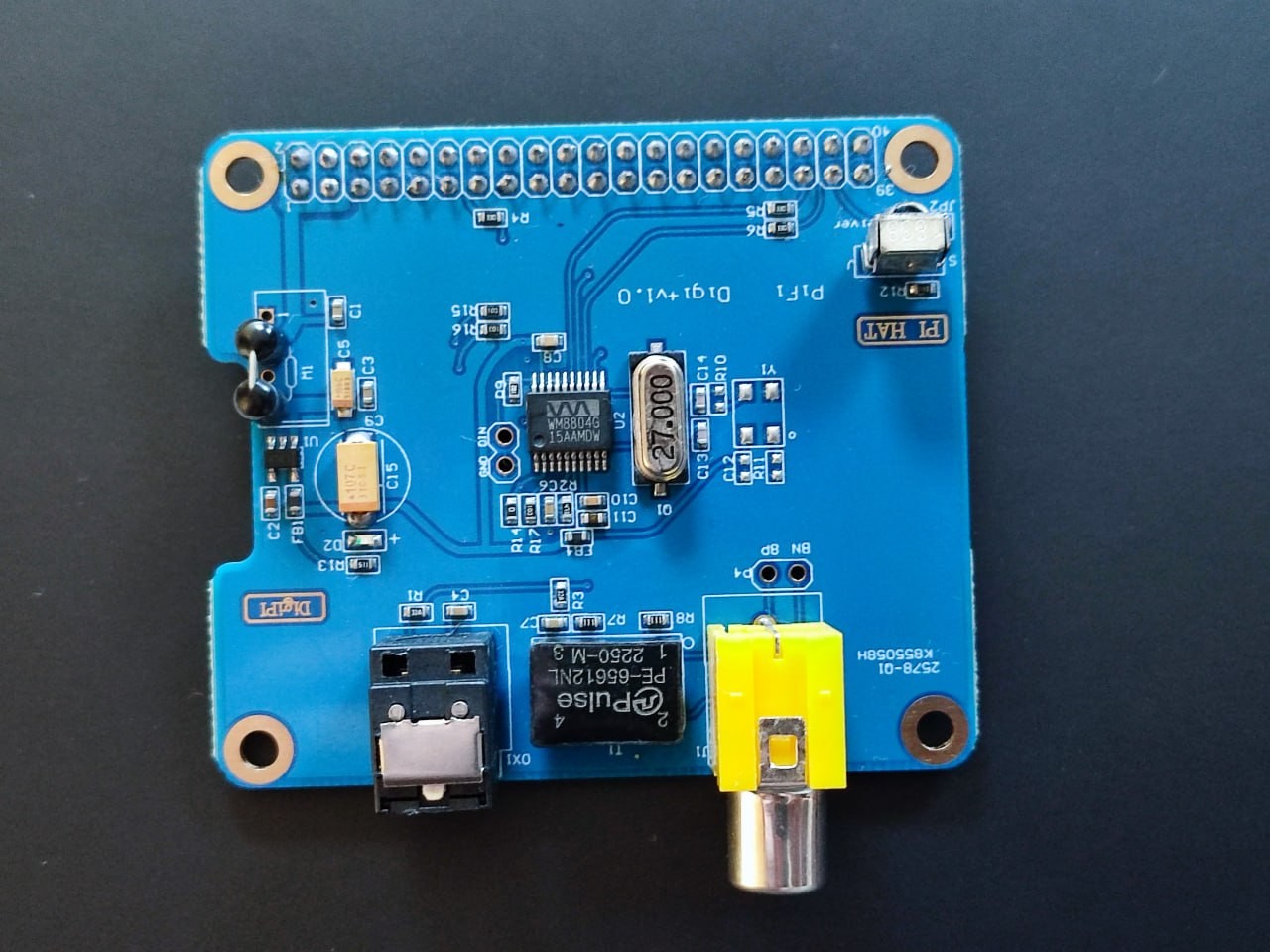

Всем привет! Имеется в распоряжении плата PiFi Digi+ v1.0 (китайский клон HiFiBerry Digi). Пытаюсь разобраться, как её можно заставить работать в связке с Volumio 3 (3.661) и Raspberry Pi 3 Model B+. В настройках Volumio указывал: У меня есть I2S ЦАП - Yes и Выберите I2S Цап - HiFiBerry Digi. Скорей всего, малина не видит устройство, причём питание плата получает, светодиод светится зелёным.
Команда aplay -l выдаёт следующее:
Команда i2cdetect ничего не видит:
А в dmesg есть вот такие строчки:
Пробовал настроить согласно этому мануалу https://www.hifiberry.com/docs/software ... nux-3-18-x. Успехом не увенчалось.
С жёлтой платкой на PCM5102A проблем нет, всё воспроизводится корректно.
Так же на форуме Volumio читал, что у кого-то работало в связке со 2-й версией Volumio. Но я пробовал версии 2.882 и 2.457. Малина отказывалась грузить эти версии с SD карты. Записывал с помощью Raspberry Pi Imager и Balena Etcher
Может кто-нибудь сталкивался с подобным и как решали проблему. Был бы очень признателен.

[ 16.101118] wm8804 1-003b: Failed to read device ID: -121
[ 16.101624] wm8804: probe of 1-003b failed with error -121
