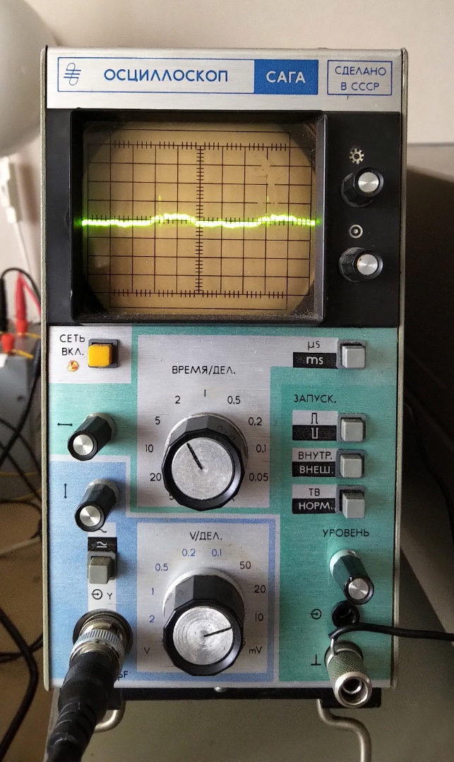

Залишилися. Причому помітна модуляція в декілька герц. Нестабільна. Скачок може статися більше за 30 мв. Що може так гойдатися? Попробую дроселі включити в протифазі. А потім і повернути на 90 град. Може в них справа.m-shara писал(а): 18 апр 2025, 22:05 Поміняв всі деталі що були задіяні в колі живлення -50В. Скачків поки що не спостерігав.

Перевірте цей факт іншими приборами. 38-мі страждають такою хворобою, тіпають стрілкою. Може це той самий випадок?

Ні. Вони при переключенні діапазонів можуть тіпати, але і осцилограф показує те саме. Головне що якийсь коливальний процес на пару герц. Певно попробую для провірки замкнути між собою БЖ після дроселів.gelert писал(а): 20 апр 2025, 07:46 Перевірте цей факт іншими приборами. 38-мі страждають такою хворобою, тіпають стрілкою. Може це той самий випадок?

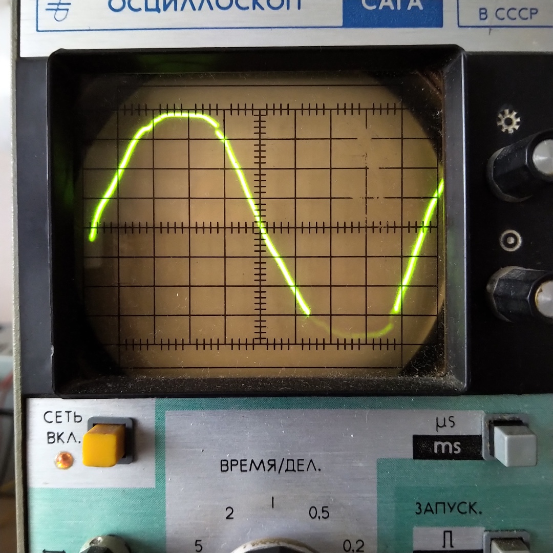

Вдалося спіймати ось таку осцилограму. Це при замкнутому вході, РГ на 75%, нагруженому резистором виході в 8 ом. Цікаво від чого такі шпильки-імпульси ( невже діоди).

Я б саме так і зробив для початку.m-shara писал(а): 20 апр 2025, 15:33 Якщо перший конденсатор, загальний для обох каналів 200 мкФ, то потрібно ще 200 добавити? Чи 400? ...
