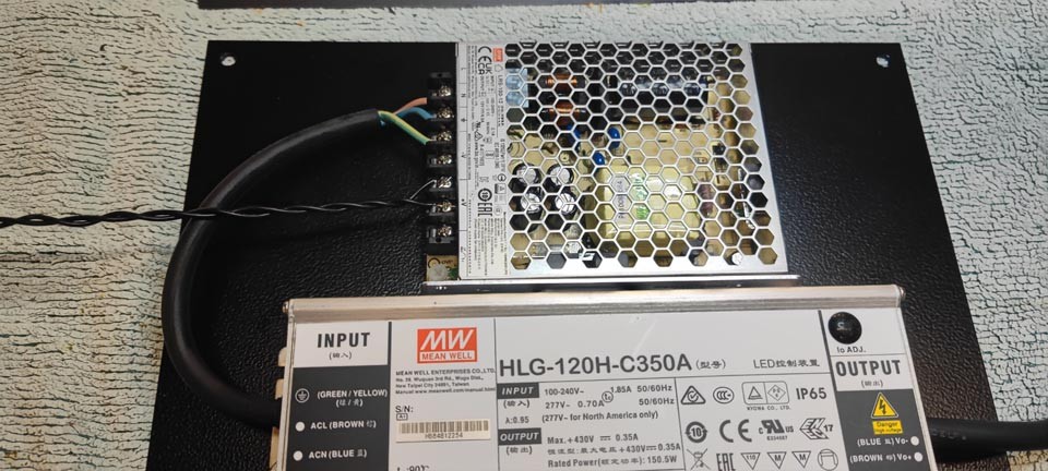

Почему-то блоков питания под ламповые усилители на aliexpress представлено очень мало, а точнее их 2. Как думаете, почему? Остановился я на не безызвестном GHXAMP, есть у них «60W Tube Amplifier Preamplifier Switch Power Supply Board». DC 6.3v /4. 5A/ DC 250v /0.15A. По току это только один канал, поэтому будет 2шт. HI-END)))
Фото 6.png (333.35 КБ) 5755 просмотров
Пришлось докупить клемник по выходу, почему-то китайцы его не дают.

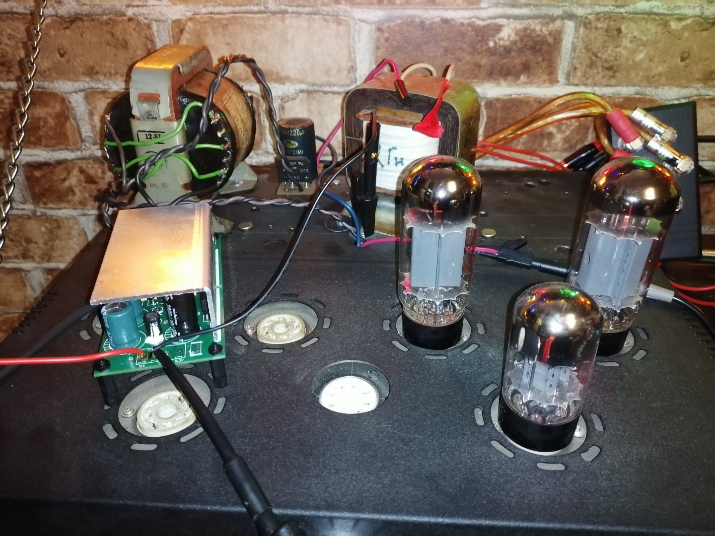

По схеме питание общее для двух каналов, а накал раздельный от разных обмоток трансформатора, поэтому чтоб сильно не мудрить достаём лампы одного канала и первый пуск...один канал. без накала.
Вроде работает, напряжение почему-то 226В вместо обещанных 250В, ток 0.125А. Может из-за того, что не подключена линия накала….потом будет видно.

... Ну что, выковыриваем старый блок питания, аккуратно, вдруг пригодится ещё).
Теперь полный пуск, два канала анод+накал…хм…блоки стартонули, напряжения в норме, анодное поднялось до 250В,
но звук !!!! от них как стадо цикад, как в турции …пока не понятно почему…

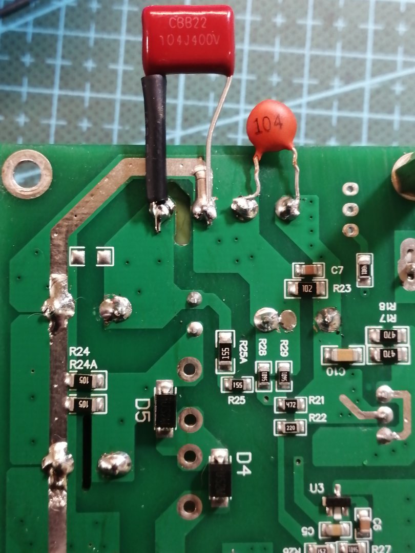

По поводу треска написал китайцу, тот почти сразу ответил, «Too little output power used Remove one R68 or R39 from the circuit board (there are three identical ones)» слабо нагружено...таких резисторов не нашёл, но предположил, что эти
пошёл паять...
DimEv
Сообщения: 39
Стаж: 2 года 1 месяц
Откуда: Днепр
Re: Усилитель Ламповый и Импульсный блок питания
Сообщение DimEv »
О чудо!, после того как выпаял один резистор, блоки перестали трещать. Ещё прикрутил к радиаторам блоков дополнительный радиатор от реле, по размеру стали чётко, на всякий случай). Вроде всё ок…так это теперь не ламповый усилитель получается?
И наверно нужно будет заменить все электролиты на блоках, а то по выходу вообще нет номинала...да и по входу 82мф как-то по жлобски...
жду ваших коментов и замечаний.

Заменил электролиты, подкинул на выходы дополнительно 0,1мФ - ничего особо не поменялось...может пусть так и буде...аудитория молчит, идей пока нет

Немного экспериментов … на линию накала 6,3В поставил 1,5мкФ, на 250В 0,1 мкФ
меряем 6,3: без конденсаторов
с конденсаторами

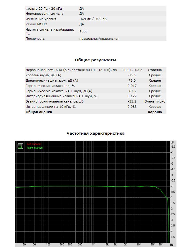

Зарубился на полную переделку, пока один канал на пробу....АЧХ вроде норм, пока 6п3с...
Сообщения: 1555
Репутация: 490

DimEv писал(а): 21 фев 2024, 23:02УЛ.jpg
а с линейным БП процедуру замеров делали?
интересно какие либо изменения есть?
