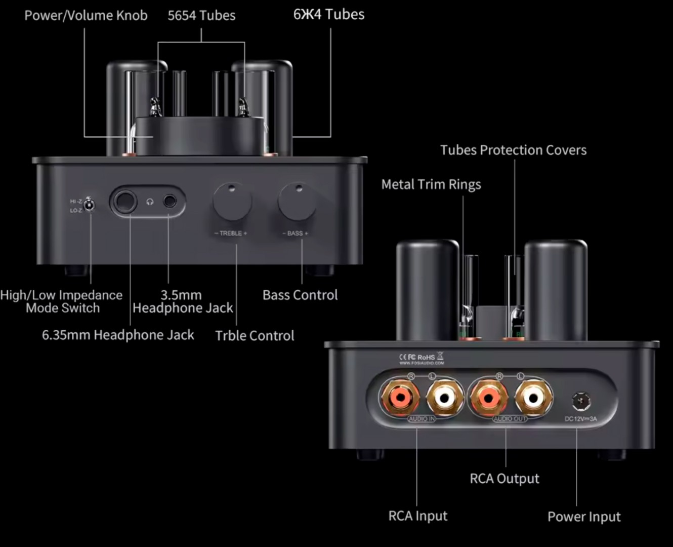

Fosi Audio GR70 ламповый усилитель для наушников и предусилитель Класс A.
Продается здесь
Что нам обещают?
1. Чистое ламповое усиление
GR70 — это ламповый усилитель для наушников, сочетающий винтажное звучание с современными технологиями, обеспечивая подлинную «ламповую» атмосферу. Отлично подходит для энтузиастов аудио — хорошо работает как с накладными, так и с внутриканальными наушниками.
2. Сменные лампы для индивидуального звука
Усилитель оснащён четырьмя вакуумными лампами: двумя 5654W и двумя 6Ж4, обеспечивающими двухступенчатое усиление. Лампы 5654W усиливают напряжение, а 6Ж4 отвечают за усиление мощности. Это обеспечивает сбалансированное, прозрачное и детализированное звучание. Пользователи могут менять лампы, подбирая звучание под свой вкус — для гибкой и увлекательной настройки.
3. Удобное управление
Предусилитель с простыми и интуитивными элементами управления: большая ручка громкости, вентиляционные отверстия по бокам, регулировки баса и высоких, переключение между режимами высокой и низкой импедансной нагрузки — универсальность и комфорт в одном устройстве.
4. Свободное переключение режима импеданса
Поддерживает переключение между режимами низкого и высокого импеданса для наушников от 16Ω до 300Ω. Оснащён разъёмами для наушников 6.35 мм и 3.5 мм спереди, а также RCA-входом/выходом сзади — для интеграции в домашнюю Hi-Fi систему.
5. Компактный, но мощный
Корпус выполнен из алюминиевого сплава с ЧПУ-обработкой — прочный и элегантный. Несмотря на компактные размеры, устройство выдаёт до 300 мВт мощности и 1.2 В на RCA-выходе, при этом уровень шума ≥97 дБ. Звук — тёплый, чистый и динамичный.

Технические характеристики:
Модель: GR70
Регулировка баса и высоких: Да
Лампы: 6Ж4 ×2, 5654 ×2
Вход: RCA
Выход: 3.5 мм наушники, 6.35 мм наушники, RCA (полный спектр)
Выходная мощность:
32Ω, низкое усиление: 67 мВт
32Ω, высокое усиление: 830 мВт
Питание: 12 В, 3 А
Соотношение сигнал/шум: ≥97 дБ
Частотный диапазон: 20 Гц – 20 кГц (±1 дБ)
Динамический диапазон: 97 дБ
Вопросы и ответы
В1: Зачем два типа ламп?
О: Лампы 5654W усиливают напряжение, а 6Ж4 (аналог 6AC7) — мощность.
В2: Может ли GR70 работать без ламп?
О: Нет, лампы обязательны для работы.
В3: Можно ли использовать другие лампы?
О: Комбинация ламп, используемая в GR70 — оптимальная по результатам наших тестов. Однако вы можете экспериментировать с другими лампами для получения другого звучания.

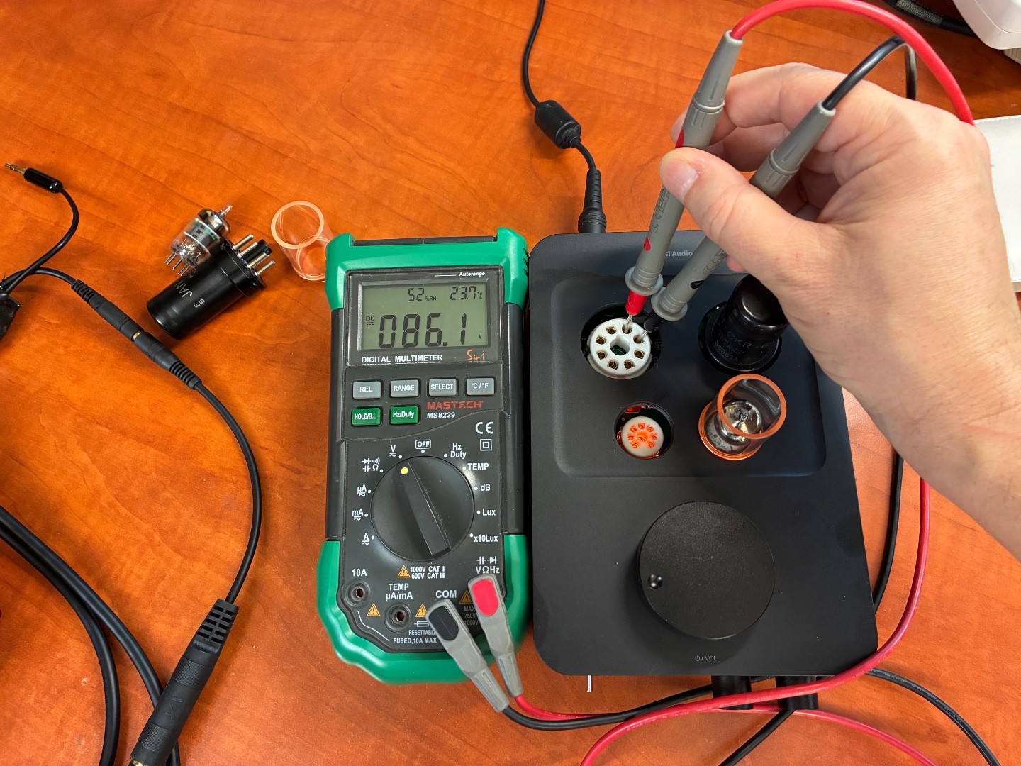

А потім згадав, що китайці іноді ставлять лампи для дизайну, щоб красиво світилося. Так що питання норм.

Або живлять аноди від 24В. :shock:
Сообщения: 370
Репутация: 128
Re: Fosi Audio GR70 ламповый усилитель для наушников Класс A
Взагалі-то є і низьковольтні лампи, але 24В - це щось дуже замало навіть для них.

-для 6ж4 є режим з 26 на аноді.

Так на ВАХах можна знайти і 10В майже для кожної лампи. Питання чи буде адекватний розробник такі режими використовувати? ;)

--адекватний ні в нашому понятті, а ось китайська цілком.. до речі зустрічав багато воєн. апаратури на октальних лампах з анодним 26 вольт і багато ламп актальної серії працюють у такому режимі

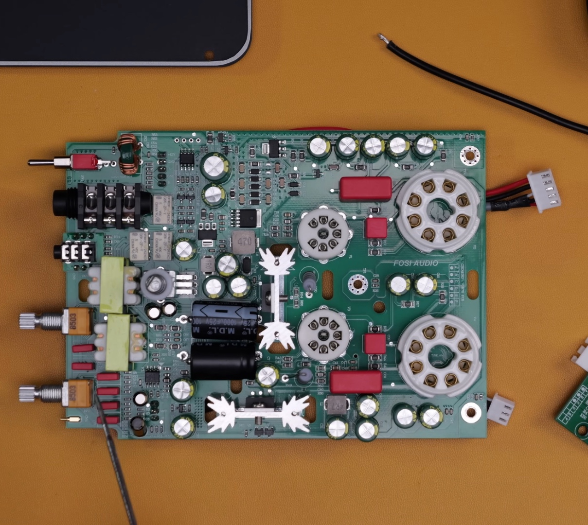

Нашел разобранным на просторах интернета

приятно посмотреть. Не то что все эти цифры бездушные!
