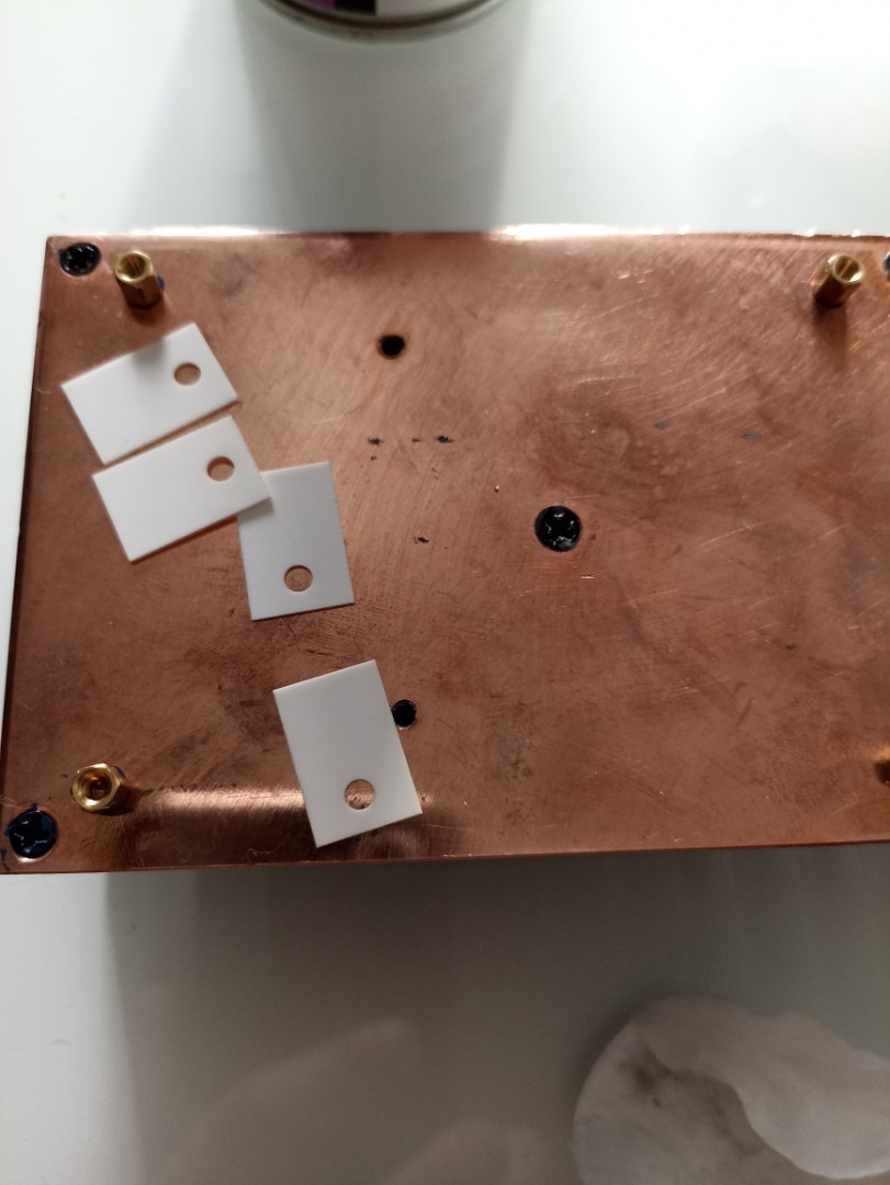

Но самое главное, и не очевидное для меня. Это подкладки под транзисторы. Те, что идут в комплекте теплопроводность 1В/м, но оказывается есть недорогие из оксида алюминия Al2O3 25В/м. Разница в температуре кристалл-радиатор 30 Градусов, Карл! И это только от смены подкладок. Тряпично-силиконовые в топку! Ведь и электропроводность оксида алюминия лучше напряжение пробоя 25кВ/мм, против 15 у силиконово-тряпичной.

Re: А не собрать ли мне Hi-END? На Clone purifi 3.065 ULTRA
Еще есть из нитрида. у них еще больше теплопроводность)))
Это я знаю, но цена уже не оправдывает.

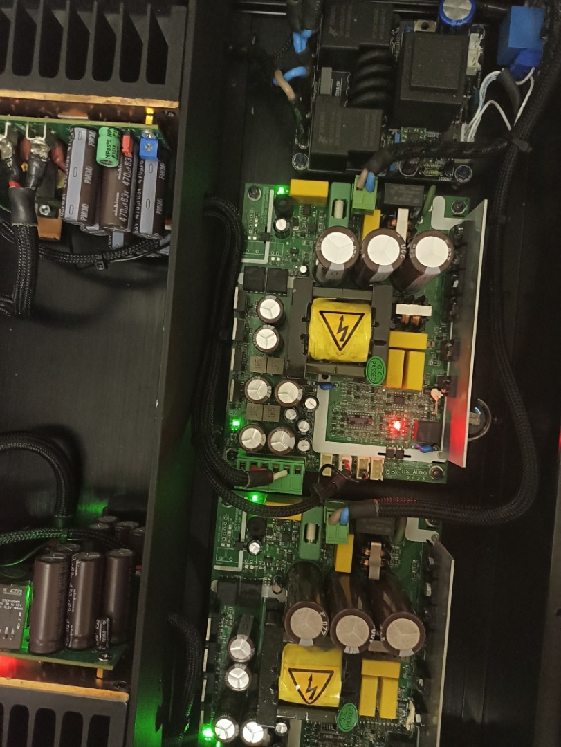

Юрий, Что означает крайний красный светодиод на выходе блока питания? Эта странная особенность возникает только на правом блоке питания только тогда, когда усилитель запускается триггером 12 Вольт (релюшка нажимает кнопку). Если не подавать на реле 12 вольт и включать рукой, то диод зелёный. Что значит красный?
Красный это защита от постоянки. Я бы попробовал активировать функцию стендбай, добавить в торой проводок с блока питания на усилители.
Если по выходу на акустику есть реле- то добавьте нагрузочный резистор на выходы усилителя
Схема есть? стоит проводок с усилителя на контакт БП (для защиты от постоянки.) Но ведь не срабатываетSous писал(а): 12 сен 2025, 10:32 Красный это защита от постоянки. Я бы попробовал активировать функцию стендбай, добавить в торой проводок с блока питания на усилители.
По вашим коротким сообщениям не понять ситуации.
Попробуйте использовать управление включением усилителя с блока питания, контакт MUTE на усилителе соедините сконтактом ON блока питания. Красную перемычку на усилителе нужно снять.
Если на блоке питания светится красный светодиод - значит он в режиме защиты с защелкой. И напряжения по выходу только за счет конденсаторов. В целом, у вас там какая-то плата с реле. Я бы ее выкинул, все функции можно реализовать на блоке питания.
