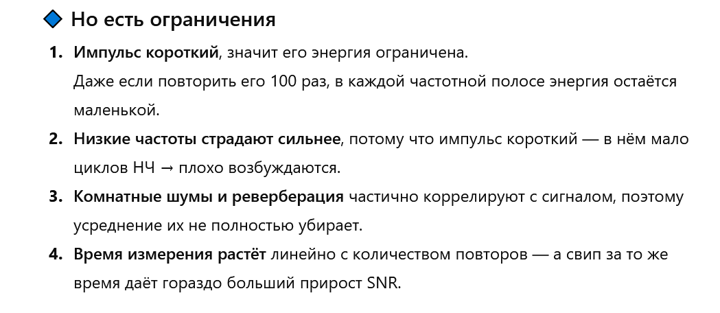

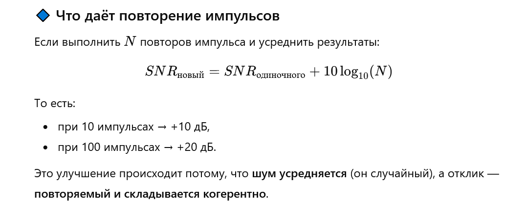

В Spike действительно много ограничений. Единственный плюс оправдывающий его применение – измерения в кузнечном цехе. :lol:
✅ Почему метод «спайк» может работать в шумной комнате
Импульсное возбуждение: Если подать на динамик или систему очень короткий сигнал (импульс, «спайк»), то его спектр будет очень широк — он возбуждает множество частот одновременно.
Затем, записав отклик системы, можно вычислить её импульсную характеристику и затем АЧХ через БПФ.
Это теоретически работает и в шумной среде.
Временное разделение сигнала и шума: В шумной комнате шум обычно распределён по времени и частоте (постоянное или фоновое). Когда вы используете импульс‐возбуждение, ваш сигнал короткий и яркий, и вы можете выгрузить отклик до того, как значительная часть отражённого шума и реверберации «накроет» измерение. То есть, если отклик доходит очень быстро, можно отрезать позже-появившиеся отражения или шумы.
Например, существует методика «обрезки» (truncation) импульсной характеристики до первой значимой отражённой волны.
Использование корректировок и обработки: Даже при шуме можно увеличить число усреднений, применять корреляцию, окно времени (time-windowing), шумоподавление и удалить поздние отражения — всё это помогает повысить отношение сигнал/шум.
Программные инструменты: Некоторые программы измерения поддерживают короткие импульсы и временные окна
