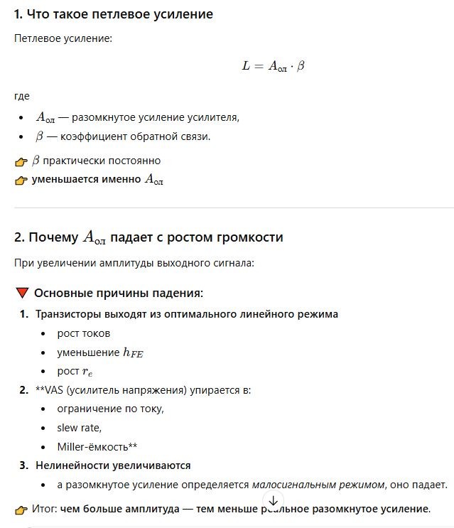

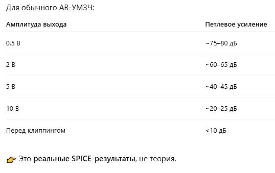

Re: Усилитель D класса на базе плат 2_062 S_AUDIO от Alex
lgedmitry писал(а): 04 фев 2026, 11:35
Justas* писал(а): 04 фев 2026, 11:25
При увеличении уровня сигнала петлевое усиление уменьшается
с чего бы?
Потому что знаю что есть такое. :D
Дабы не поганить текст своими кривыми объяснениями, спросим у ИИ:
