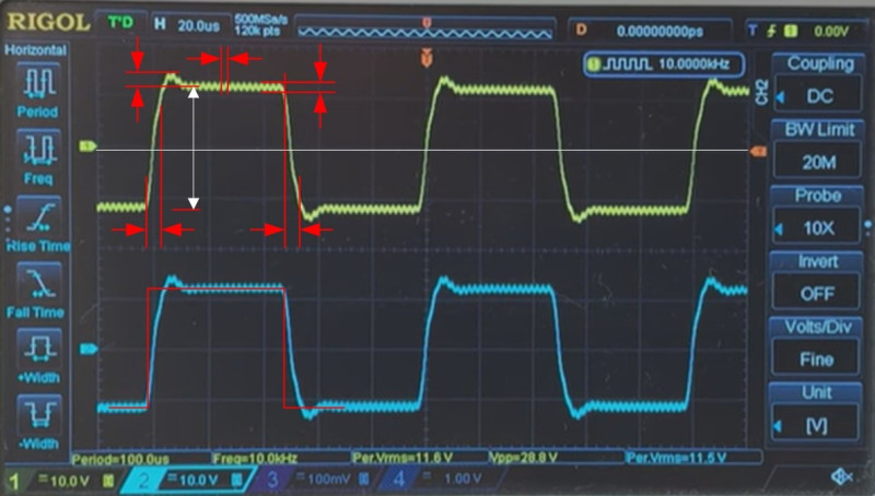

Justas* писал(а): 22 янв 2026, 17:17 Ещё раз. Мы слушаем АС, а не усилитель напрямую.
Рассуждали о красивом меандре на 20кГц. А для 20Гц это не актуально?
С понижением частоты, при одинаковом звуковом давлении амплитуда колебаний диффузора растёт. Выше резонансной частоты линейно, ниже - зависимость квадратичная.
Для работы динамика без искажений, нужно чтобы звуковая катушка не выходила за пределы линейного хода (Xmax). В худшем случае, не билась о магнитную систему.
Для этого (и не только для этого) перед УМЗЧ ставится ФВЧ. Обычно 1-го порядка (конденсатор на входе). Для ФИ или ЗЯ с корректором Линквица, может быть использован 2-3-й порядок. Особенно это актуально, для динамиков с малым линейным ходом.
В итоге получается не УПТ а усилитель с ограничением полосы снизу.
Ограничение полосы снизу, всегда приводит к искажению формы меандра. Чем круче порядок фильтра и выше его частота, тем больше искажения. Искажение происходит и при ограничении полосы сверху (усилитель класса D, ламповые усилители).
Усилитель класса AB с полосой 100кГц тоже искажает меандр, но меньше.
Усилитель (хоть D, хоть АВ) с вот такой АЧХ (спад на 20Гц всего -0,2дБ):
уже даёт некрасивый меандр:
Какой он будет, если сделать срез на 20Гц -3дБ, лучше не показывать.
Скажу честно, применение ФВЧ (особенно с крутым спадом) приводит к увеличению ГВЗ на НЧ, но не настолько, чтобы его было слышно.
Можно сделать меандр на НЧ близким к идеальному, увеличив ёмкость входного (межкаскадного) конденсатора, или вообще их убрать (в некоторых случаях это возможно) и с чувством удовлетворения слушать, как красиво искажает динамик НЧ.
Картинки из видео Alex.

Rum писал(а): 31 янв 2026, 01:19 Я уже как-то рассказывал про "демфер" - откуда берут сигнал коррекции для контроля за динамиком.
Здесь небольшая демонстрация для чего оно вообще нужно, достаточно пары минут - я думаю... ;) :D
https://youtu.be/QWqOh0Pi_zk?si=3U3Wh0TpSaxZ8zFS&t=383
Вдумчиво посмотрел это бесполезное видео, и так и не понял для чего оно вообще нужно.

Необходимость ограничивать диапазон снизу, обязательно приводит к деградации меандра на НЧ. Это противоречит «вашей философии» о незыблемости меандра?

«Для себя», подключите осциллограф на выход микрофона и погоняйте на АС ваш меандр.
Возможно откроете для себя что то новое.

Если Вы о видео Alex, где LinuxManiac говорит что длительное прослушивании усилителя класса D утомительно по сравнению с ламповым усилителем, то мимо.
Из за того же ограничения полосы лампового усилителя, меандр на нём выглядит страшнее чем у Дэшника.
