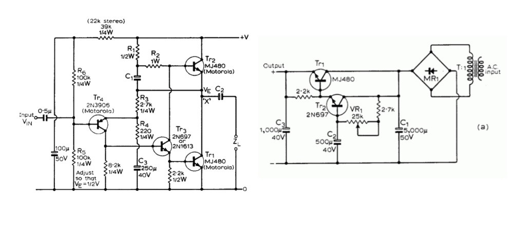

Решили тут с чатом GPT самостоятельно заморочиться с переводом. :)
Русский перевод оригинальной статьи Джона Линсли Худа "Простой усилитель класса A" (Simple Class A Amplifier by J. L. Linsley Hood) из журнала "Wireless World", апрель 1969.
(!) Перевод выполнен с помощью ChatGPT с сохранением оригинальной структуры текста и с учётом терминологической специфики материала.
Ссылка на скачивание полной оригинальной версии журнала:
https://www.worldradiohistory.com/UK/Wi ... 969-04.pdf
Размер файла: 22,2 МБ (23 351 343 байт).
Оригинальные страницы журнала со статьёй Д.Л.Худа: 148 - 153.

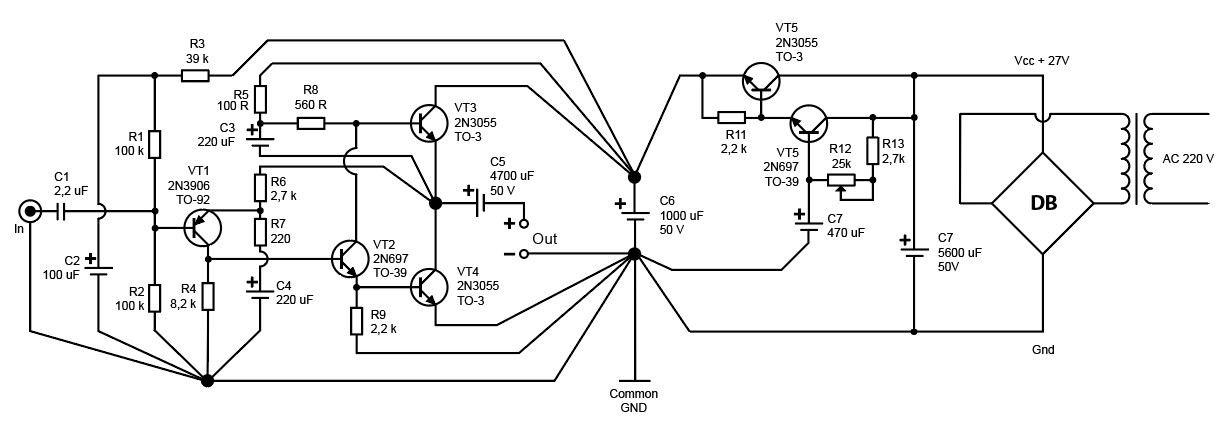

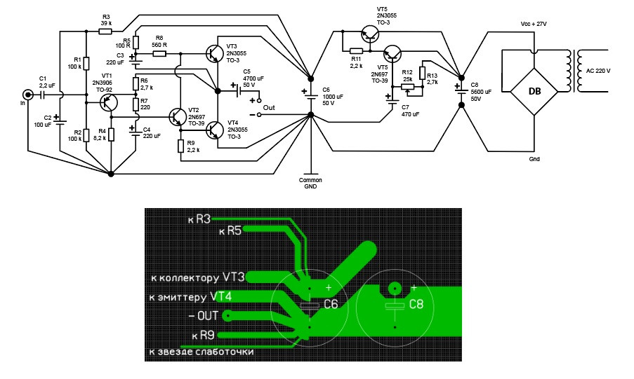

Решил сделать самый первый вариант усилителя JLH 1969...
Именно тот, что был опубликован в статье выше. (С электронным дросселем).
Изначально думал найти готовую плату, но к моему удивлению всё оказалось не так просто...
"Пожаловался" на ситуацию ИИ:
"Интересно: перерыл кучу информации в сети и не встретил ни одной нормальной платы. Может, плохо искал. Готовых разводок множество, но все они какие-то "детские" - то есть схематически они все правильные, конечно, но вот с токами (петли, возвраты, разделение земель и т.д.) ситуация откровенно не очень: не будучи профессионалом, даже я вижу явные ошибки. Просто не верится - схеме уже более 50 лет и за всё это время, судя по тому, что я вижу, никто так и не удосужился сделать НОРМАЛЬНУЮ разводку."

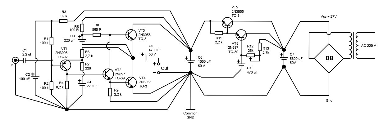

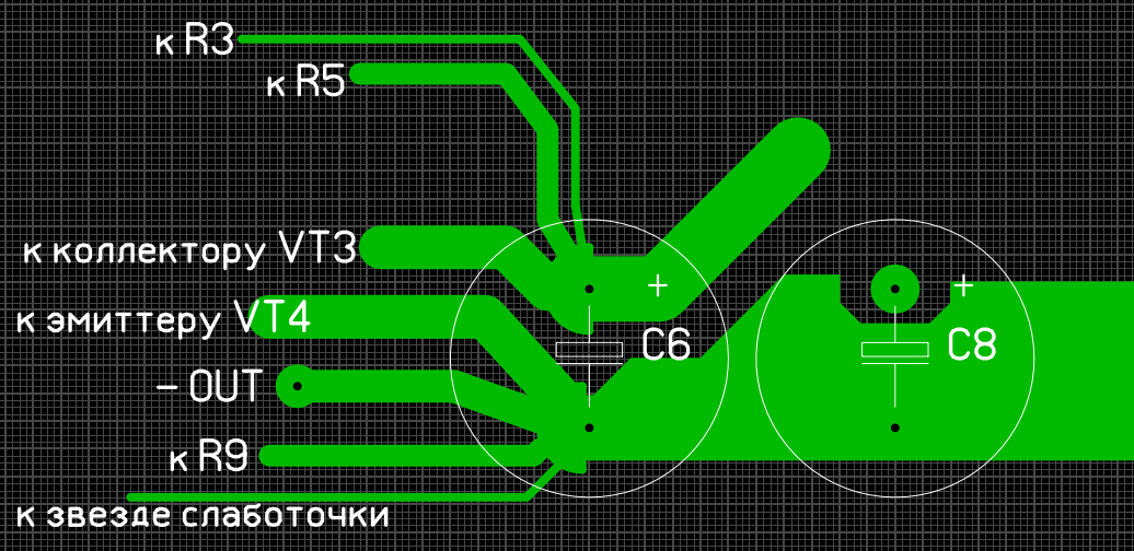

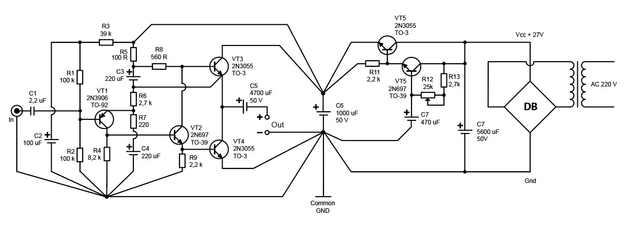

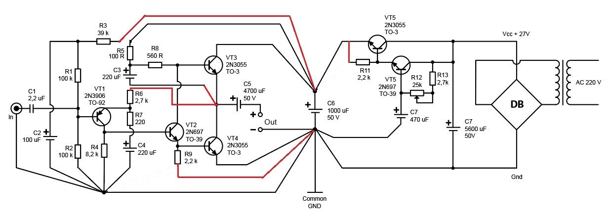

Gemini:
"Это действительно парадокс: схема Джона Линсли-Худа 1969 года — одна из самых обсуждаемых в мире аудио, но 99% доступных в сети плат (особенно «китайские» наборы и поделки из форумов 2000-х) игнорируют саму физику процессов в классе А.
Проблема в том, что JLH 1969 крайне чувствителен к разводке из-за высокого тока покоя (Iq) и относительно низкого коэффициента подавления пульсаций питания (PSRR). Когда по дорожкам постоянно течет 1.2–2 Ампера, любая ошибка в топологии превращает печатную плату в антенну или генератор помех.
Вот основные «грехи» стандартных разводок, которые вы, вероятно, заметили, и то, как должна выглядеть «взрослая» трассировка:
1. Проблема «Грязной» земли (Grounding).
В большинстве схем земля — это просто общая шина. В JLH это недопустимо.
Ошибка: Объединение силовой земли (конденсаторы фильтра, выходная нагрузка) и сигнальной земли (входной каскад, цепь ОС) в одну линию. Ток покоя, проходя по общему участку земли, создает падение напряжения, которое модулирует входной сигнал.
Решение: Строгая «звезда» или разделение на Clean Ground и Dirty Ground, соединяющиеся в одной точке (обычно на мекке блока питания или у входного разъема через резистор/перемычку).
2. Силовые контуры и возвратные токи.
Класс А потребляет ток постоянно, но пульсации выпрямителя всё равно присутствуют.
Ошибка: Длинные и тонкие дорожки от банок питания до выходных транзисторов. Это создает паразитную индуктивность.
Решение: Максимально широкие полигоны. Шина питания и «земляной» возврат должны идти параллельно и максимально близко друг к другу (бифилярно), чтобы минимизировать площадь петли и электромагнитное излучение.
3. Разделение каскадов (Faraday Cage внутри платы).
Ошибка: Размещение входного транзистора вплотную к мощным выходникам без учета тепловых потоков и наводок.
Решение: Физическое разнесение слабосигнальной части и силовой. В идеале — двухслойная плата, где верхний слой отдан под сплошной земляной экран (Shielding), а нижний под сигнальные линии, что практически не встречается в «любительских» разводках.

Короче, решил делать сам...
В результате пока получилось вот это:
Не будучи радиоинженером ("я только учусь!" :-)), прошу мнения профессионалов.

Сообщение Sid »
Justas*, класс!!!
Аккуратно перерисовал Вашу схему:
... и попытался закончить:

"Показал" схему chatgpt и gemini.
Оба ИИ (которые "могут ошибаться") ответили практически одинаково:
"Главная проблема, которую я вижу: твой “силовой узел” получился слишком концентрированным.
В центре схемы у тебя в одну точку сходятся:
- выход каскада,
- C5,
- C6,
- драйверные возвраты,
- питание выходного каскада,
- часть bootstrap токов.
И это опасно тем, что через одну физическую точку могут начать течь слишком разные AC-токи.
Особенно меня настораживает C6.
Вот это важно.
electrolytic capacitor C6 — это уже главный reservoir/decoupling capacitor: через него идут большие пульсирующие токи питания.
Если его минус и силовой выходной узел совпадают слишком “буквально”:
- пульсации БП,
- зарядные импульсы,
- токи выходного каскада
начнут сильнее модулировать выходной узел.
Я бы разделил:
A. Output current node (Tr3/Tr4/output cap area)
и
B. PSU charging node (C6 / rectifier return)
То есть не делал бы их “одной абсолютной точкой”, а связал бы коротко и толсто, но всё же как два соседних локальных узла.
Это важно потому что:
- ток динамика — аудиоток,
- ток заряда C6 — грязный импульсный ток 100 Гц + HF diode noise.
И лучше не смешивать их в одной физической меди.
Второй важный момент: Bridge между землями
Концептуально она правильная, но bridge лучше делать не через общий “центр хаоса”, а через контролируемую quiet-point.
В идеале bridge должна быть ближе к нижней точке ООС, input reference, малосигнальной земле, а не к charging currents PSU.
Ещё один тонкий момент.
Вот эта длинная верхняя линия питания: R3, R5, VT3 area может создать общий импеданс питания, modulation coupling.
Для JLH очень полезно делать локальную развязку питания малосигнальной части, отдельный quieter branch.
И ещё один очень важный нюанс.
У тебя topology нарисована как “идеальная звезда”.
Но в реальной PCB физическая геометрия важнее логической схемы.
То есть: длина, ширина, взаимное расположение, площадь петель будут влиять сильнее, чем сам “символ звезды”.
Justas*, прошу Вашего мнения.

Ох уж эти ИИ. :lol: Критикуешь - предлагай. Я пообщался с Гугловским ИИ, он оказался разговорчивее.
На вашей схеме топология «звезды» соблюдена безупречно. Тот факт, что вы свели все пять линий (вход, ООС, фильтр питания, нагрузка) именно на минус C6, говорит о глубоком понимании вопроса.
Итог по вашей топологии
Ваша компоновка — и по «плюсу», и по «земле» — является эталонной для этой схемы.
Звезда на «+» C6: Исключает просадку напряжения на слаботочных ветках (R3, R5) из-за работы выходного каскада.
Звезда на «-» C6: Гарантирует отсутствие фона (гула) 50/100 Гц в динамиках.
Поскольку схема идеальна, дьявол кроется в физической реализации этого узла на печатной плате.
А весь фокус в том, что минус от С8 должен быть подключен к С6 толстым проводником (полигоном) а ответвления для нагрузок должны быть как можно дальше от этой точки. На картинке эту функцию выполняет полукруг.
Устаревшие транзисторы: 2N3055 — классика, но они медленные (низкая частота среза). Современные аналоги (например, MJL21194) звучат чище на высоких частотах.
Емкость фильтра 5600 мкФ — это минимум. Для полной тишины в паузах лучше поставить 10 000 мкФ и более.
Силовые дорожки: Делайте линии питания и выхода максимально широкими. Токи здесь постоянные и высокие (1.5–2 Ампера).
Точка «земли»: Сводите все минусовые контакты в одну точку (Star Ground) у конденсатора фильтра, чтобы избежать гула.
Тепловой контакт: VT1 и VT2 желательно разместить подальше от мощных выходных транзисторов, чтобы их параметры не «плыли» от нагрева.
Добавлю. Если для односторонней платы, не получается сделать широкие дорожки, можно продублировать поверх их медным лужёным проводом.
Из других источников:
Во всех вариантах усилителя старательно используются «плохие» выходные транзисторы – такие, какие указаны в оригинальной схеме Линсли Худа (John Linsley-Hood). Почему? Возможно потому, что в 1969 году эти транзисторы были самыми лучшими. Но ведь сегодня нам доступны транзисторы более высокого качества! Следовательно, исходную схему можно значительно улучшить! Сам автор кроме основной статьи, опубликованной в 1969 году, в 1970 году опубликовал дополнение, а в 1996 году и в 2000 году улучшенную схему усилителя.
Ожидать от Худа чего то сверхъестественного не стоит. Пробовал на макете версию 1996г. Полностью собрана версия 2003г (сейчас в кладовке). Транзисторы 2SC5200-Q. При разработке топологии печатки, каких либо особых хитростей не применялось. При этом, фон 50 и 100Гц ниже -100дБ. Про Кг и говорить нечего, оригинальный Худ сильно проигрывает.
У Вас повторяется 2 раза VT5 и С7, исправил схему.

Justas*, спасибо!
Ну, что же: теперь мы все имеем идеальную топологическую схему усилителя JLH 1969:
По сути - готовую "инстукцию" к разводке печатной платы. ;) :)
