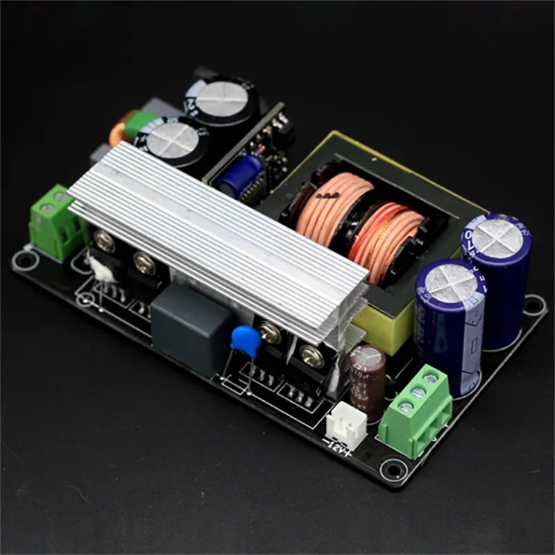

Вопрос по плате защиты усилителя. Заказал такой блок питания: https://aliexpress.ru/item/100500511066 ... 1696977253
Плату можно подключать к +-12В и к земле?
Re: Свежая версия инвертора (индекс 1_02) 150Вт/4Ом
В этом блоке питания дополнительный выход однополярный.
Блок более шумный. чем GHXAMP/
К такому блоку можно подключить доп защиту. Через дополнительную плату с оптопарой.

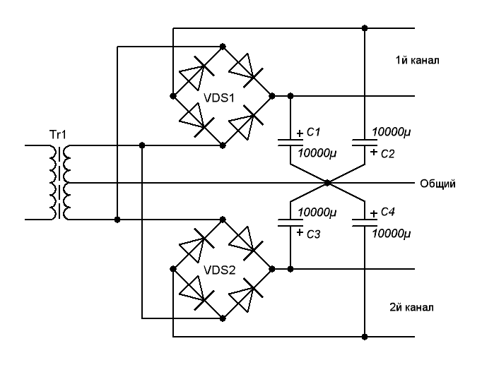

Наверное, проще запитать по обычной схеме:
2 моста.gif (8.86 КБ) 10983 просмотра
Ток холостого хода в усилителях 1_022 присутствует, запас по мощности в трансформаторе нужно учитывать?
JKS
Сообщения: 139
Стаж: 3 года 4 месяца
Репутация: 26
Откуда: Старый Оскол
ТДС-4 «Старт»
Сообщение JKS »
Расскажите, эта схема хуже 1-го диодного моста или платы со вторым трансформатором?
Скорее всего такая схема немного лучше, но в импульсном апарате ее применять наврядли уместно
В плане блоков питания из готового лучше чуть переплатить и купить блок connex, тем более что у них есть блоки без стабилизации LLC. И качество получше, чем но нейм китай с али.
Сообщения: 2646
Репутация: 1447
Разделите обмотку на 2 части. Земли каналов не будут замыкаться в БП.

Justas* писал(а): 19 янв 2024, 14:11 Разделите обмотку на 2 части. Земли каналов не будут замыкаться в БП.
Трансформатор ещё не приехал. Может разделить на раздельное питание и не получится. Но, скорее всего, в моём случае проще 1 мост и пара конденсаторов (стандартная схема)
JKS
Сообщения: 139
Репутация: 26
ТДС-4 «Старт»
Сообщение JKS »
Sous писал(а): 19 янв 2024, 12:31 Скорее всего такая схема немного лучше, но в импульсном аппарате ее применять навряд-ли уместно
На соседнем форуме данную схему облаяли страшно, наверное, очень плохая. Сделаю, как с казали,
с одним мостом и парой конденсаторов. Без Шотки и конденсаторов, (все из характеристики блокирующих).

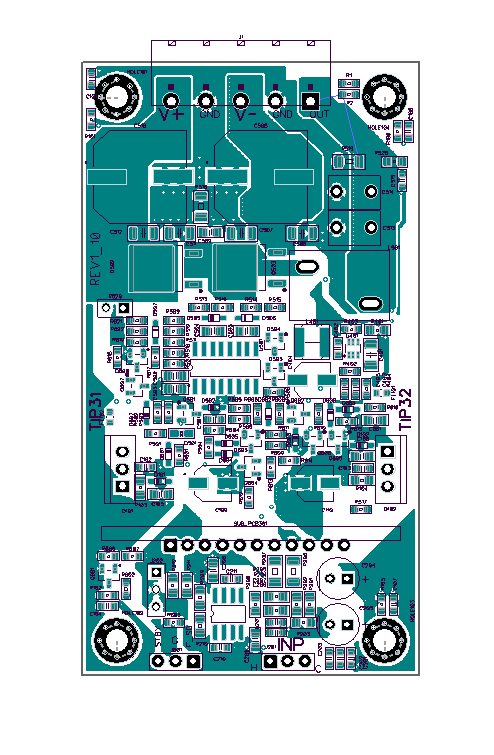

Тем временем плат версии 1_0хх почти не оосталось. пришло время заказывать следующую партию. Но оказалось, что сложности с подходящими транзисторами в изолированнном корпусе, да и в целом, даже на транзисторах с сопротивлением канала в 100мОм 25Вт мощности можно снимать без радиатора. Потому попробую использовать смд транзисторы. Чтобы плату не пережарили я на всякий случай добавил еще датчик температуры. Кроме того, будут применятся другие силовые дроссели, с меньшими потерями.
Кроме того в плане оптимизации конвертор для питания драйвера будет расположен прямо на плате, и теперь он будет работать с на частоте 900к.
Так же добавлен вход STBY.
После китайского НГ закажу пробную партию для натурных испытаний.
Новая версия выйдет под номером 1_10
размеры платы остались прежними.

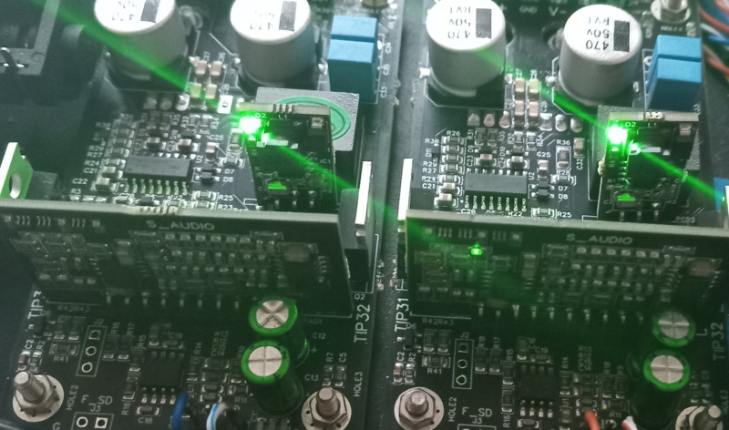

Вопрос автору усилителя:
Purifi 1.022 отказывается включаться при отрицательных температурах.
Мне казалось, что такая аппаратура должна работать хотя бы от минус 20⁰ (в непрогретом авто, на уличном концерте, просто принесённая с улицы).
Эксперимент: в морозилке минус 5⁰, 30 минут и не включается усилитель. Напряжение +-30В. На одном модуле светодиод не горит, на втором еле теплется, в колонках тишина.
После непродолжительного прогрева светодиод на модуле начал моргать, в колонках щелчки страшные , можно акустики лишиться.
Разве так должно быть?
Вопрос ТОЛЬКО автору усилителя, "сердобольных" с рекомендациями греть 2 часа с морозу могу послать в жёсткой форме, не взирая на блокировки..
Сообщения: 190
Репутация: 104
Сообщение drmodd »
Эти две пары светодиодов загораются при насыщении интегратора, то есть, в нормальном режиме они не горят.
Замерьте напряжение питания.

drmodd писал(а): 22 мар 2024, 08:21 Эти две пары светодиодов загораются при насыщении интегратора, то есть, в нормальном режиме они не горят.
+-30 вольт на морозе.
В рабочем состоянии +-25 вольт. Транс слабый, под нагрузкой проседает чуток напруга.
Сообщения: 190
Репутация: 104
Сообщение drmodd »
А питание предварительных каскадов?
Партия плат с модуляторами на MAX913 с такой проблемой, решается заменой стабилитронов в питании ОУ D2 D4 на основной плате на 6,8В, либо заменой стабилитронов в питании модулятора (на плате модулятора рядом с МАХ) на 5,1В.
