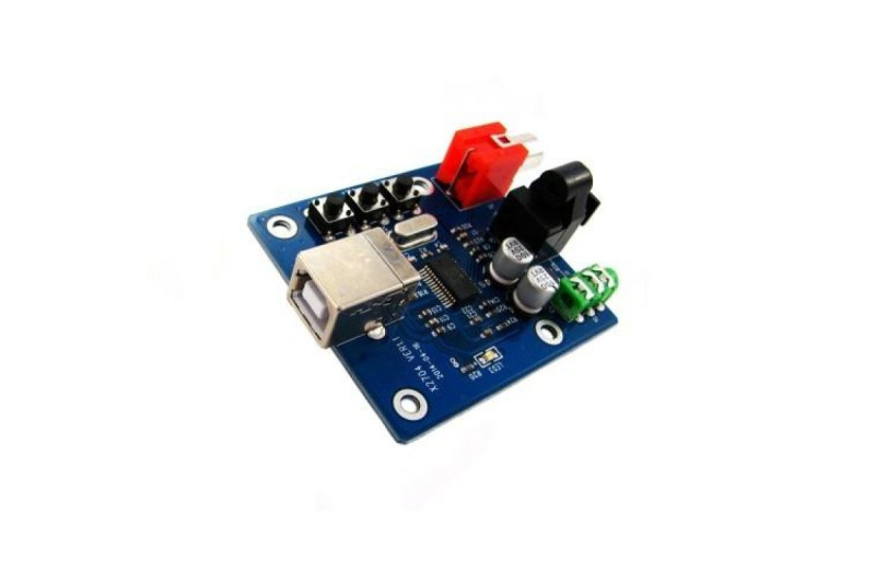

Сообщение rxtx »
Мужики, а кто-то встречал нормальный цап без претензий на идеал, который влез-бы в корпус 502-го?

Сообщение rxtx »
Думал что-то получше чем эти свистки)

Сообщение rxtx »
Alex писал(а): 29 янв 2022, 00:43 Есть и получше https://aliexpress.ru/item/1005001753690187.html
Балансный вход.
И этот мимо, увы

Сообщение Carwizard »
rxtx писал(а): 29 янв 2022, 00:33 Думал что-то получше чем эти свистки
ЦАП получше, в штатный корпус 502-го усилка никак не уместится по габаритам, вот хоть ты тресни тут! Почему? да потому, что до чипа ЦАПа, сначала надо уместить толковый и безджиттерный USB транспорт, синхронизированный с тактовым генератором ЦАПа. Например хотя бы "Аманэро".

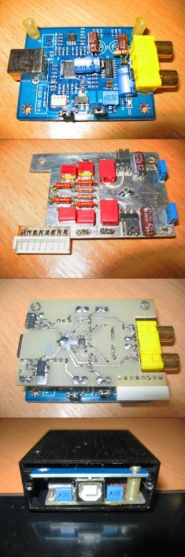

Сообщения: 2447
При большом желании впихнуть невпихуемое, впихнуть можно. Но готовых решений нет, придётся приложить руки, паяльник и голову.
Был в своё время очень дешёвый и потому популярный (как сейчас S502Pro) китайский ЦАП на SA9027+SE9023.
DCD и прочие вкусности не играл, SA9027 выдавала только 24/96, но зато имела драйвер ASIO.
SE9023 как говорят – «всё в одном», хотя играет недурственно. Имеет очень хороший ASRC (а потому не очень боится джиттера), и всё что прилетает, апсемплит до 192 кГц. В качестве ФНЧ – один конденсатор. Питание от USB.
В общем решил её доработать. Конденсаторы, раздельное питание цифры и аналога и нормальный ФНЧ, тоже со своим питанием. И ещё некую универсальность. Чтобы питалась как и раньше от USB, а в штатном режиме от внешнего БП (нафига это делал, до сих пор не знаю :shock: ). И чтобы всё это влезло в родной корпус.
Схему ФНЧ беззастенчиво содрал у Lynx D-68, кстати тоже на SE9023.
Детали качественные. Кондёры Vima-FKP, Silmic-2, в ООС резисторы Dali, AD8066, стабы на LM.
По итогу, всё влезло в родной корпус.
Я это к тому, что можно взять тот же свисток на SA9023A + ES9018K2M
https://aliexpress.ru/item/33050240281. ... 6c92X1qKI3
выкинуть наушниковый TPA6133, схему запитать от штатного питания через стаб (лучше через 2 стаба, аналог и цифра), а ФНЧ изготовить отдельно, никаких гигантских деталей в нём нет. Всё влезет.
Я не разделяю идею впихнуть в корпус 502-го ЦАП. Просто показал что это возможно.
