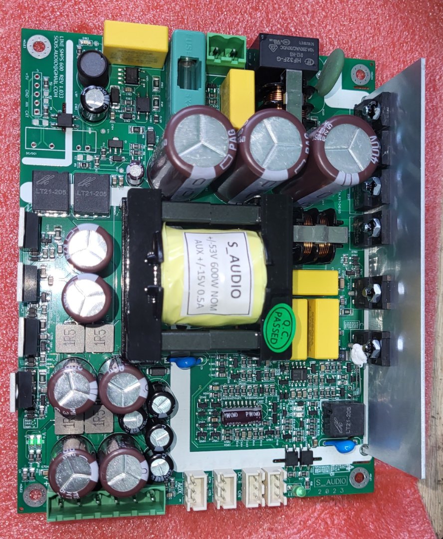

Получил обновленные платы блоков версии 1_033.
-теперь используется 6-ти контактный силовой коннектор, удобно подключать пару усилителей;
-продублированы разъемы +/-15В и управления;
-добавлен выход под светодиод на переднюю панель;
-уменьшена яркость светодиодов на плате;
-увеличена емкость и напряжение конденсаторов вторичной стороны;
-увеличена емкость фильтрующего конденсатора по сетевому напряжению;
-через Y конденсатор заземлен радиатор силовых транзисторов.
Блоки доступны в вариантах 48В и 53В.

Управляющие пины не вижу. Раньше жёлные были. Размер плат не изменился?
P/S DC_e увидел

Удобно очень с силовыми клемами получилось.

Совершенно верно слева два коннектора +/-15В
справа два управляюющих: ON, STBY
т.е. оба дублированы
размер тот же

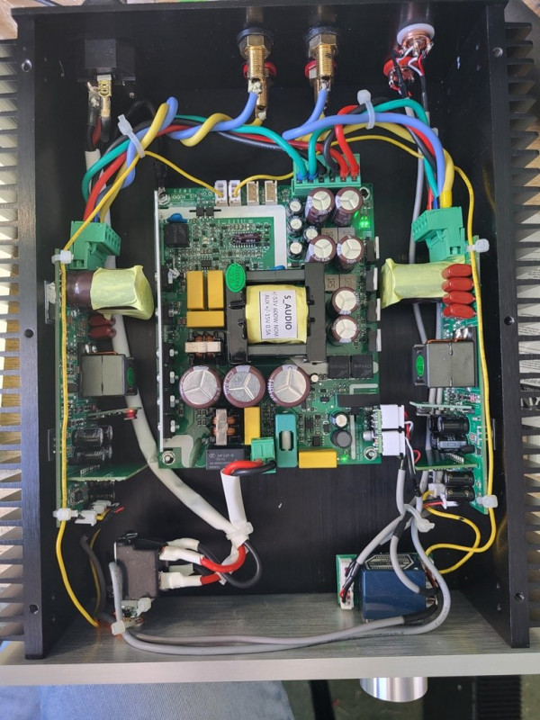

Сборка усилителя на новой плате. Функция автозапуска.

На блок питания не треюуеется земля, что как бы видно по входному коннектору.
При желании можете подключить защитное заземление к корпусу (шасси) усилителя.

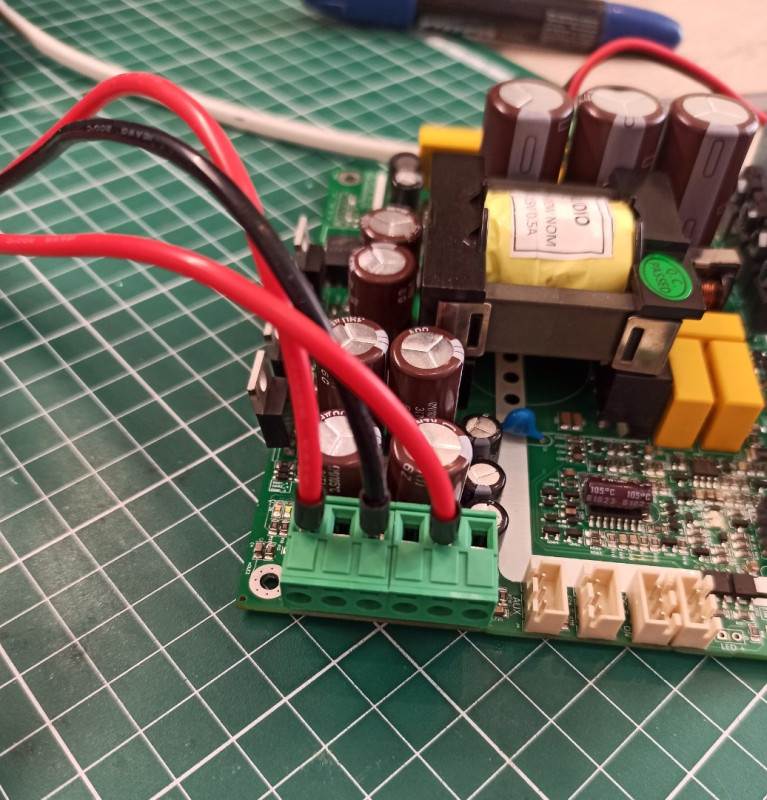

На всякий пожарный, может кому пригодится, просто две колодки могут натолкнуть кого ни будь на мысль что каждая для одного усилителя.
С лева на право.
1,2 Плюс питания.
3,4 Средняя точка (GND)
5,6 Минус питания.

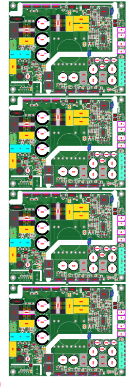

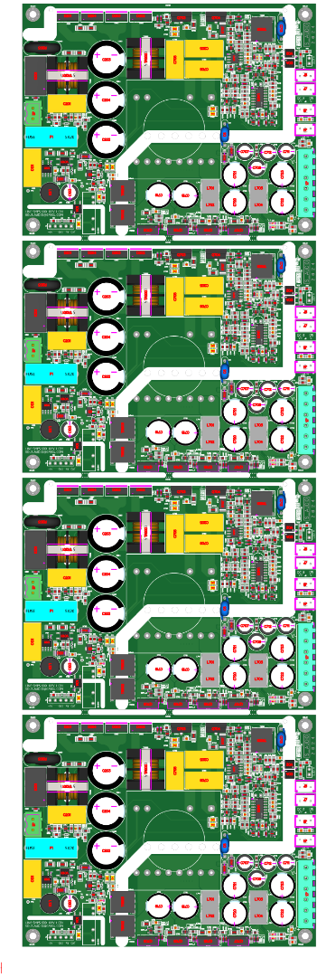

Тем временем в производство ушла версия 1_034. Версия скорее техническая - сделал панелизацию для производства более 50 штук.

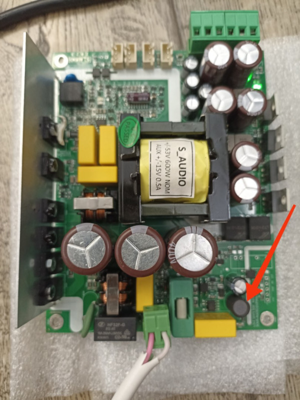

День добрый! Как придушить пискуна? Юрий, какой номинал дросселя поищу пропитанный.
- Сообщения: 1408
- Стаж: 5 лет 4 месяца
- Репутация: 1228
Re: Вариант блока питания
1-2.2мГн, более 200мА насыщение.
Однако пищит только при выключении, потому не досаждает.
