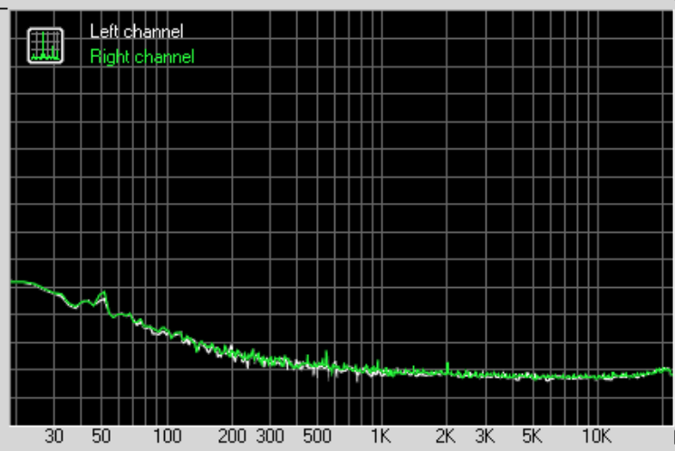

Сообщения: 1612
Стаж: 3 года
Репутация: 515
Re: АС для спальної кімнати

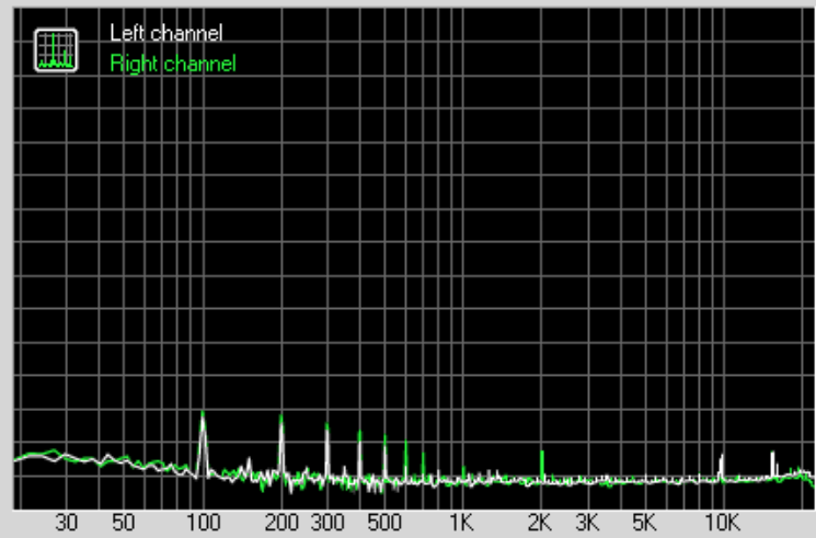

ARTShaving писал(а): 24 ноя 2023, 18:01 Поставив сумарно 19400 мкр електроліти й шума взагалі немає. Вище в темі викладав фото.
Я бачив, але так і не зрозумів про що там йшлося, т.к. фоном називають те, коли є певна частота, тобто наприклад 50Гц фон, а шум це коли на всіх частотах є якийсь чутний рівень. Тобто, немає шуму 100Гц, є фон 100Гц, а шум це якийсь чутний рівень розмазаний по всій частотній шкалі.
Нижче на картинці палиця яка стирчить на 100Гц це і є справжнісіньке фон який можна почути якщо чуйка у АС дуже висока. Палиці на 200Гц, 300Гц і т.д. це гармоніки від основної 100Гц плусації. Цей 100Гц фон це 100Гц пульсації БЖ, яку УНЧ не зміг притиснути повністю.
Фон 100Гц.png (75.79 КБ) 4430 просмотров
Ну, а це класичний шум.

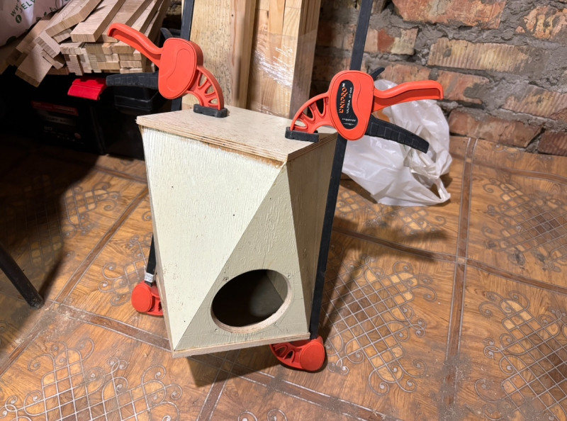

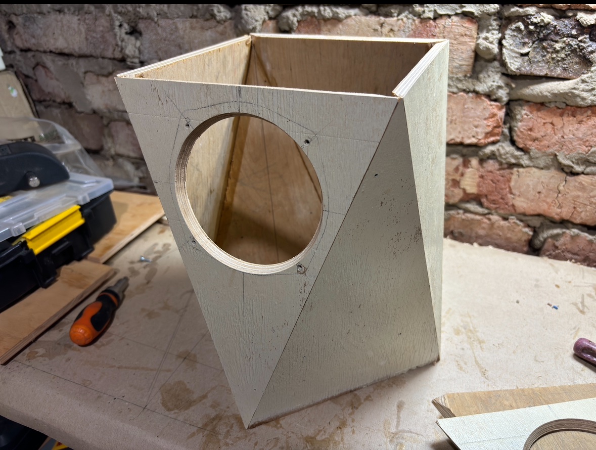

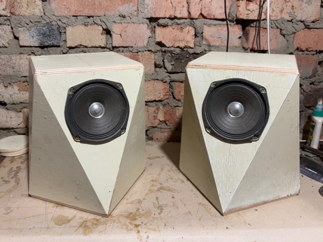

XIAN писал(а): 01 ноя 2023, 17:52 Якщо немає необхідності робити саме кубики, то краще паралелепипеди робити, або якісь піраміди усічені та інше. У кубиків стояки між всіма стінками на одних і тих же частотаж будуть, складніше буде давити.

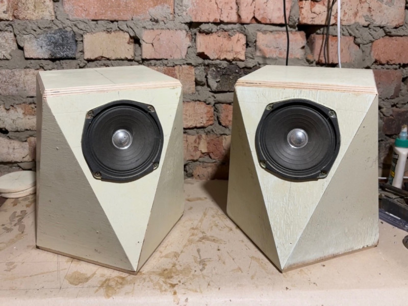

Послухав вашої поради й за вихідні склав щось геометричне. :lol: :lol:
Паралельні тільки верхня і нижня панелі.
Матеріал фанера 10 мм. Не сподобався мені матеріал товщиною, потрібно товще.
Щось мені інтуітивно підказує, що корпуси Фонкен під Фостекс потрібно робити з масиву сосни.

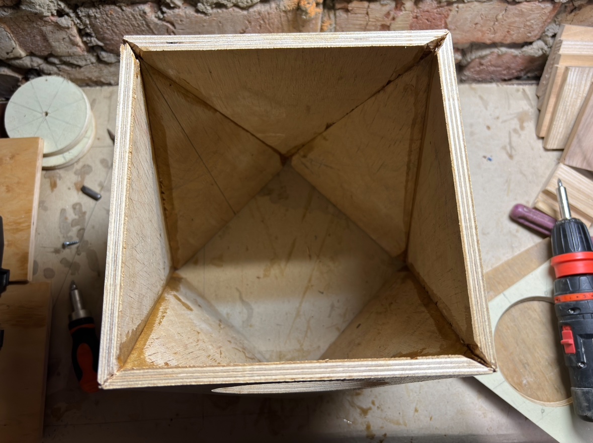

Процес..
Сообщения: 1050
Стаж: 5 лет 4 месяца
ARTShaving писал(а): 26 ноя 2023, 21:41 Процес..
Ставте розпорки якщо думаєте що будуть панелі вібрувати. Хоча я думаю, для цих динаміків це не буде актуально.

XIAN писал(а): 26 ноя 2023, 22:11 Ставте розпорки якщо думаєте що будуть панелі вібрувати. Хоча я думаю, для цих динаміків це не буде актуально.
Поклею ребра жорсткості на всю довжину вертикальх панельок, думаю цього буде більше ніж достатньо. Також оклею обезшумкою зсередини і покладу вати.
Хоча ці динаміки не варті таких потуг, але для досвіду це буде добре.

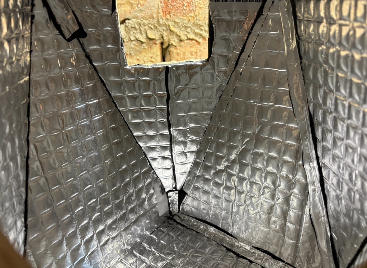

XIAN писал(а): 26 ноя 2023, 22:50 Яку шумку плануєте?
Подивлюсь, що є в Епіцентрі. Виберу щось пористе з товщиною близько 5-10 мм.
Ззовні пофарбую в класичний чорний. :)

ARTShaving писал(а): 26 ноя 2023, 22:53 Подивлюсь, що є в Епіцентрі. Виберу щось пористе з товщиною близько 5-10 мм.

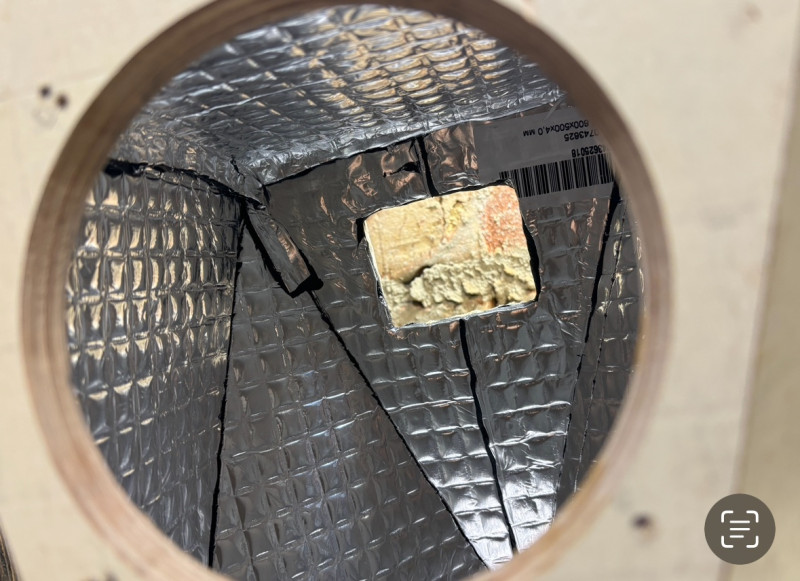

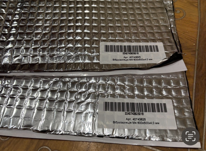

Дивіться краще не пористу, а бітумну, типу такої.
ARTShaving
Сообщения: 197
Стаж: 2 года 7 месяцев
Репутация: 63
Откуда: Dnipro
Сообщение ARTShaving »
XIAN писал(а): 26 ноя 2023, 23:04 Дивіться краще не пористу, а бітумну, типу такої.
Мені, чесно кажучи, не дуже подобається металева фольга. Це віброізоляція.
Хоча, хто його знає що краще і на «вухо» різниці не почуєш, а заміряти різницю теж ніяк.

ARTShaving писал(а): 26 ноя 2023, 23:15 Мені, чесно кажучи, не дуже подобається металева фольга. Це віброізоляція.
Не бачу проблем із фольгою. На стінках і потрібна віброізоляція, стояки ви ватой подавите. Піна товщиною 10мм нічим особо не допоможе.

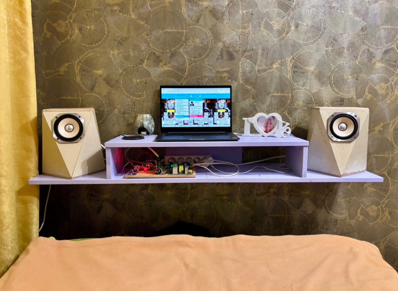

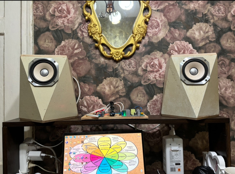

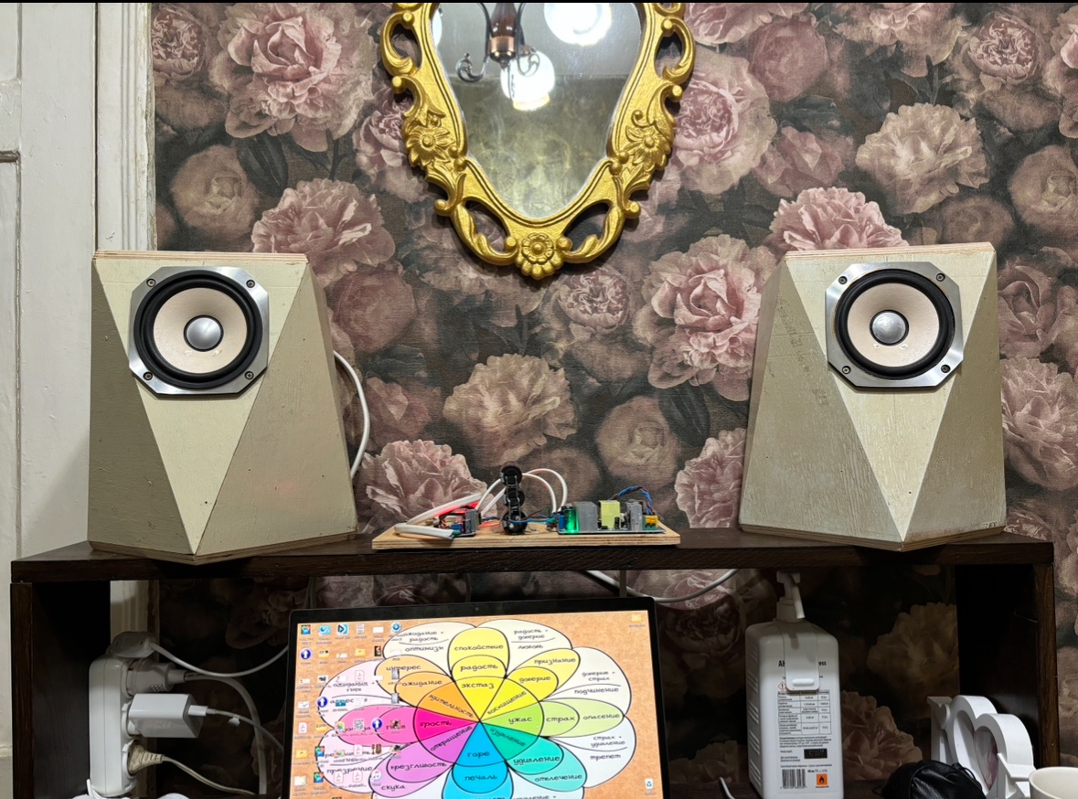

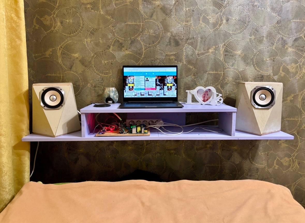

Приїхали Фостекси і якось дивно помістились в отвори ящиків. :lol:
Грають, класно навіть через блютуз і навіть з tpa2030.
З блютуз ноутбука звук приємніший ніж з блютуз айфон 15. З телефону дуже відчувається різниця запису трека.
З нетерпінням вже чекаю приїзду плати з atpx hd, розраховую, що якість передачі по блютуз покращиться.
Дивлюсь на ці геометричні корпуси і відчуваючи подачу НЧ динаміків, задумався над виготовлення менших корпусів Фонкен.
Якщо робити з масиву сосни, то в мене вже є матеріал під них.

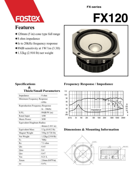

Але виникає питання, як правильно розрахувати обʼєм ЗЯ під Fostex 120fx виходячи із своїх побажань і цих диних?
Justas* писал(а): 02 авг 2022, 23:14 Объём ящика рассчитывается исходя из оптимальной добротности АС (0.71) и зависит от параметров TS динамика. Царский объём получается не всегда. Но в общем то, тенденция увеличения объёма при понижении Fs динамика, наблюдается.

«Если вам неизвестны TS-параметры динамика, то объёмы ЗЯ, мало сдвигающего частоту основного резонанса, можно примерно рассчитать в зависимости от эффективного диаметра диффузора, по эмпирической формуле:
V = 125 · D2 [см3]
Здесь:
D - эффективный диаметр диффузора [см].
При измерении этого показателя подвес в расчёт не берётся, поэтому обычно D ~ 80-85% от установочного диаметра динамика.»
Виходячи з цього грубо виходить такий обʼєм.
Діаметр дінаміка в мене 10см, тож беру 85% це 8,5см.
V=125•8,5•8,5=9л. Щось маловато буде, але як є.. :)
Якщо дуже грубо порахувати обʼєм ящика який в мене вже є, то маємо 0,2•0,2•0,3=12л, тож навіть багато.
Міг сильно помилитись, то ж поправте, будь ласка.

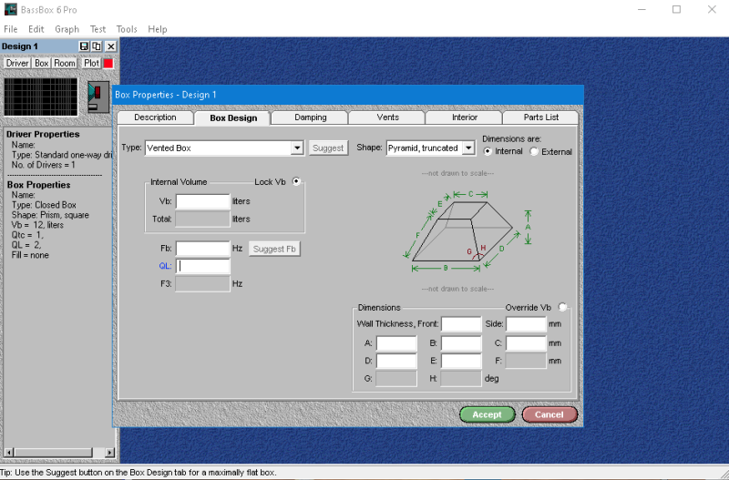

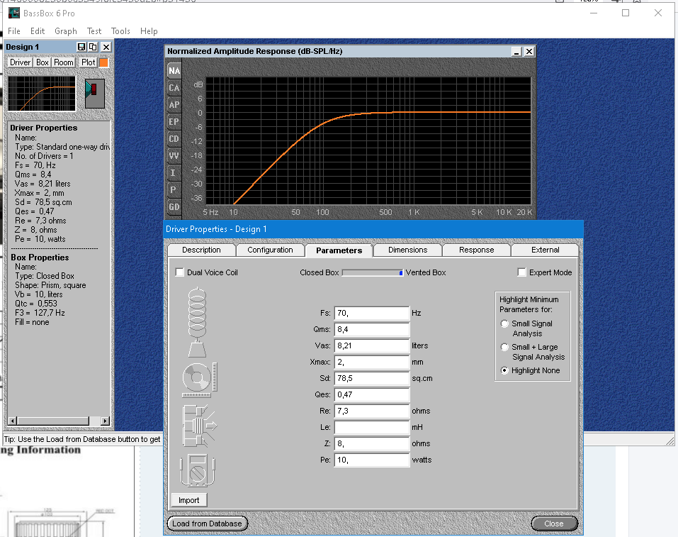

ARTShaving писал(а): 28 ноя 2023, 08:49 Але для мене забагато формул з якими потрібно сісти й розібратись, з наскоку мені їх не взяти..))
Да не нужны вам те формулы, уже давно всё учли в сапрах. Тот же BassBox 6 Pro очень лёгок к освоению и весьма информативен в плане нахождения оптимального ящика под свои хотелки.
Кстати тот же BassBox 6 Pro подсказывает что динамик оптимален под фазоинвертор, в терминологии программы - вентилируемый ящик.

uriy писал(а): 28 ноя 2023, 13:37 Кстати тот же BassBox 6 Pro подсказывает что динамик оптимален под фазоинвертор, в терминологии программы - вентилируемый ящик.
Дякую вам!
Програма дає рекомендації: ящик призма10 літрів, або щит.
Ящик, який в мене вже є, приблизно підходить під ці критерії, це квадратна антипризма.
Скажіть, а програма ФІ не рахує? :P

ARTShaving писал(а): 29 ноя 2023, 07:10 Скажіть, а програма ФІ не рахує? :P
Если вы подумали что программа сама рассчитывает необходимый ящик под динамик, то это не так. Программа рассчитывает вид АЧХ динамика в акустическом оформлении, т.е. в ящике который вы хотите сделать или уже сделали. Параметры ящика задаются в спец окне.
И да, прога умеет строить АЧХ для фазоинверторных оформленний динамика.
Помимо АЧХ, прога ещё и рассчитывает линейный ход катушки динамика и много чего ещё полезного.

Наповнив акустику ватою, приблизно десь на половину.
Звучання в цілому подобається. Є НЧ, та ВЧ в тій кількості, що мене задовольняє. Але ж «руки чешуться» зробити ще щось.))
Переглянув знову пропозицію виробника динаміків Фостекс, вони рекомендують ящики на 10 л під ФІ. От роздумую, якщо я в ці вже склеїні ящики вріжу ФІ, по кресленням виробника, це дасть кращий результат?
Чи це просто гадання й «тикання пальцем в небо»?

Ці ящики однозначно експерементальні, хоча грають добре і можна сказати що з їх розмірами і формою я просто вгадав. Якби фанера була не 10, а хоча б 15 мм, то я б їх і залишив би як є, тільки гарно оздобив шпоном, чи чорним глянцем.)
По ящикам Фонкен реально не можу поки прийняти рішення по матеріалу.
Якщо робити з МДФ, то потрібно купувати великий лист і буде залишок матеріалу.
Хочеться зробити з масиву сосни, але є також деякі складнощі.
Якісна фанера виходить не дешево, а більш дешеву продавці не ріжуть в деталіровку, треба смому щось вигадувати.

ARTShaving писал(а): 05 дек 2023, 20:50 Переглянув знову пропозицію виробника динаміків Фостекс, вони рекомендують ящики на 10 л під ФІ. От роздумую, якщо я в ці вже склеїні ящики вріжу ФІ, по кресленням виробника, це дасть кращий результат?
Пробуйте, лишній об'єм для тестів можна буде заповнити чимось плотним. Трубу якусь регульовану робіть, щоб можна було підстроїти.
Краще звичайно з мікрофоном все робити.

XIAN писал(а): 05 дек 2023, 23:25 Трубу якусь регульовану робіть, щоб можна було підстроїти.
Трубу можна ще підібрати обрізаючи її по трохи.
Придбав два мікрофони, але ніяк не зберусь запустити їх для використання. Програма для вимірів АЧХ в телефоні заважає більш серйозно підійти до цієї справи. :lol: :lol:

Дякуючи підказкам форумчан вже по троху формується моя системка для спальної кімнати.
Дуже вдячний кожному, хто щедрий на досвід та коменти!
Форма акустики щось мені дуже подобається, та й грає вона прийнятно для мене. :)
Мабуть дороблю ці корпуса до фіналу, а там буде видно.
Ще ж треба корпус зробити під підсилювач.. ;)

Придбав вібро поглинаючі листки та оклеїв зсередини колонку. Купував в Епіцентрі, там вони самі дешеві, що зміг знайти.
Вага колонки стала майже в два рази більша. :roll:
Звук при постукувані по стінці колонки став менш дзвінким. По суті, це те що я ц очікував. При порівнянні звучання двох колонок, оклеїної і не оклеїної здолося, що та що оклеїна звучить більш виразно. Та, що не оклеїна більш замилена. Ці враження виникають при прямому порівнянні.
Результат позитивний є, й витрати та час коштують цього.
