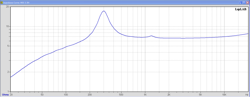

Вот я снимал ИЧХ ленточника FOUNTEK NEO CD 3.5H. В рабочей полосе частот импеданс ровный, без существенного подъёма на ВЧ.

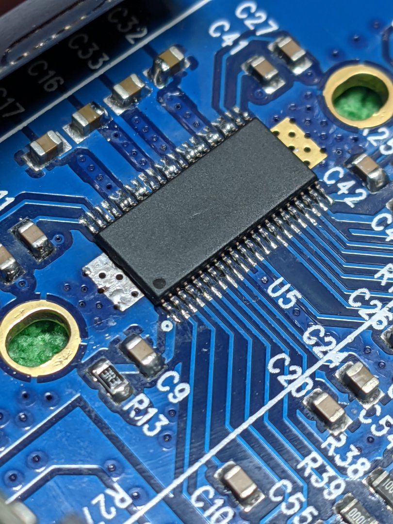

Прозвонил какие дорожки идут напрямую от контроллера U8 до 3250 :Justas* писал(а): 12 ноя 2022, 14:47Возможно сдох чип или МК (прошивка?). Можно попробовать подключить чип без МК. Всё равно терять уже нечего.horosh писал(а): 12 ноя 2022, 12:01 Подытожым:
При нажатии кнопки включения усилителя светится индикатор питания и мигает индикатор ошибки далее у меня есть все напряжения: 24В, 12В, 19.5В, 3.3В причем 12В доходит по схеме на первую и двадцать вторую ногу чипа3250 GVDD как по даташыту! Не хватает только питания VDD для второй ноги последнего!
VDD - 21-я нога. 2-я - клип детектор.
С 11 ноги U8 через нулевик R33 ( у меня на нём 0.8В должно быть 3.3В) приходит на 4 ногу 3250 ( FAULT по даташыту);
С 12 ноги U8 через нулевик R32 ( у меня на нём 0.8В должно быть 3.3В) приходит на 2 ногу 3250 (CLIP_OTW по даташыту);
С 15 ноги U8 через нулевик R34 ( у меня на нём 3.22В должно быть не знаю сколько нету рабочего 502 чтобы померять под рукой!) приходит на 5 ногу 3250 (RESET по даташыту);
19 нога U8 сигнал на светодиод Power
20 нога U8 сигнал на светодиод Error
9 нога приходит питание со стабилизатора U7 3.3В
10 нога сигнал кнопки включения
Больше ничего! Теперь кто понимает в схемах и даташытах хорошо сразу заметят в чём тут дело да?

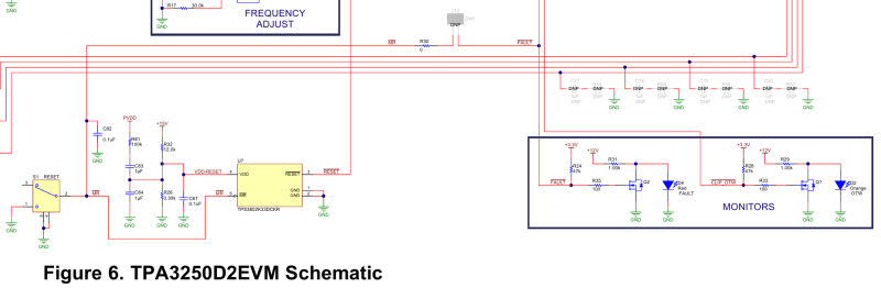

Гляньте сюда:
https://www.ti.com/lit/ug/slvuam9/slvua ... e.com%252F
Вот фрагмент схемы: Cигналы с чипа CLIP_OTW (2 pin), FAULT (4 pin) идут на схему индикации «MONITORS».
FAULT через джампер может заводиться на супервайзер, который через RESET (5pin) блокирует чип.
Судя по логике работы схемы «MONITORS», аварийным для CLIP_OTW и FAULT является низкий уровень. У Вас на этих выходах 0,8В. Соответственно МК выдаёт сигнал ошибки и блокирует питание на PVDD.
Похоже умер чип.

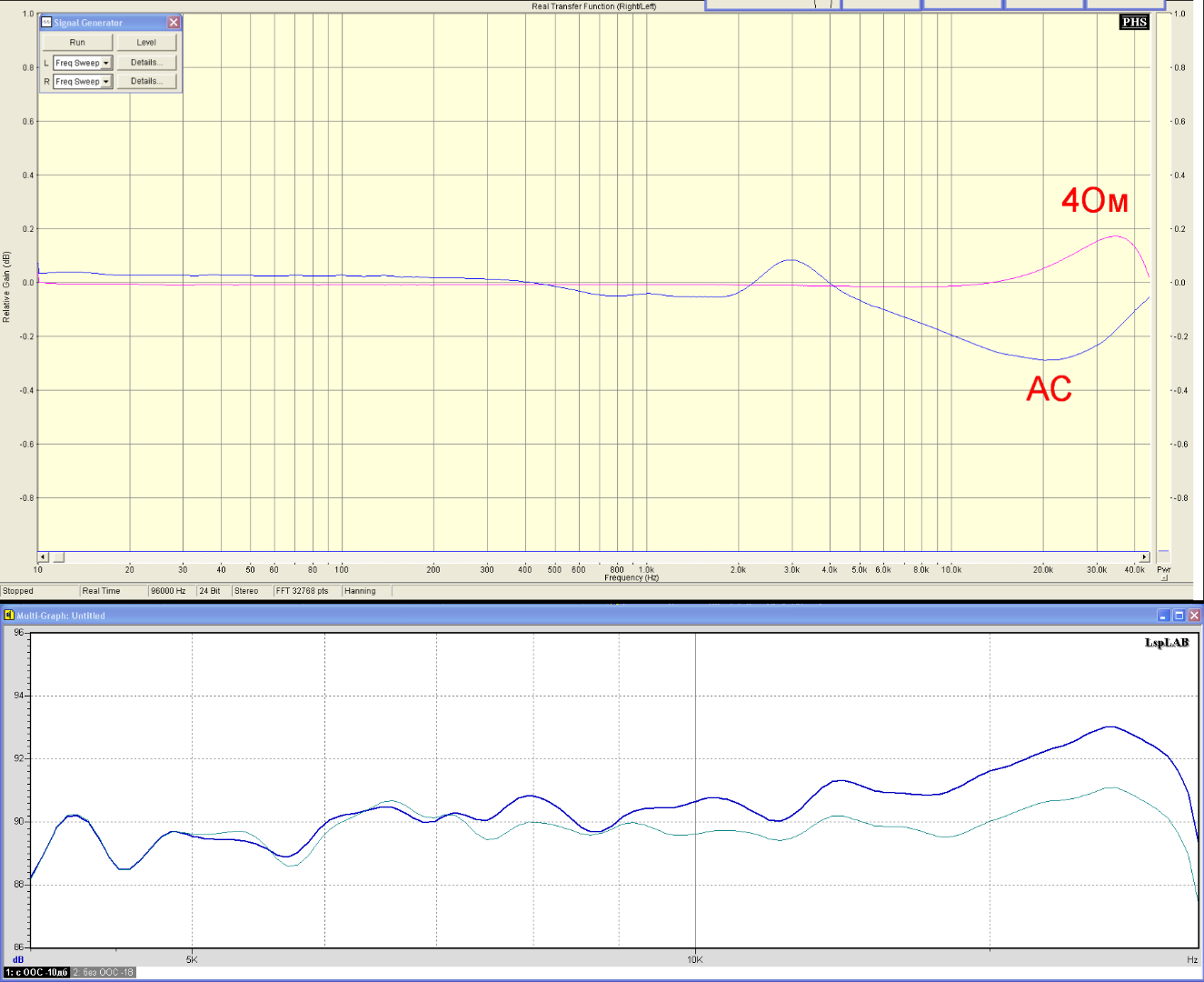

Норм! Уже так делал.Igorvolikov писал(а): 14 ноя 2022, 14:15 Вот тут чего подумалось.
Если взять второй ноут со звуковухой, чтобы была полная гальваническая рзвязка, и подкинуть клеммы АС через делитель на вход, то теоретически можно посмотреть - как ведет себя усилитель на реальной нагрузке и подобрать емкость?
Норм идея? Или чего-то не учел?
download/file.php?id=3418&mode=view

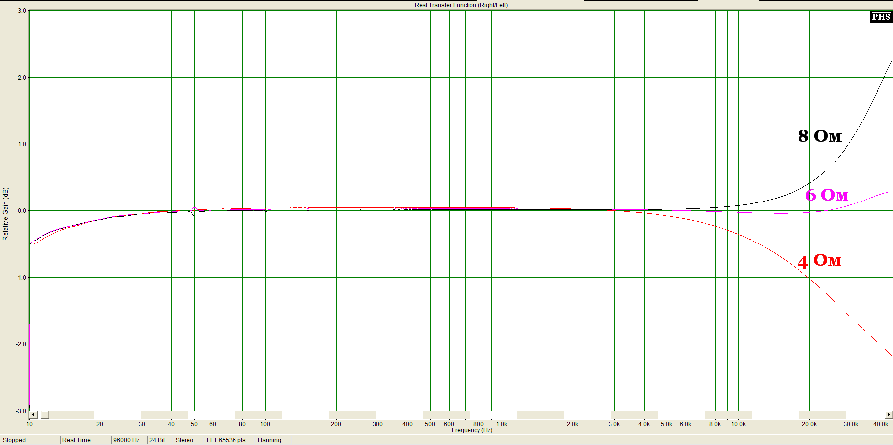

Это с подключённым PFFB
Без PFFB с резистором 4 Ом, на 20 кГц был спад -1дБ, с АС -2дБ.
Два ноута и полная гальваническая развязка не обязательны. Я измерял на одном компе с таким припампасом:
download/file.php?id=2926
Для начала, лучше всего воспользоваться экселевской программой. PJK давал ссылку viewtopic.php?p=17179#p17179
1. Выбираете конфигурацию (для 502 - «Common Mode»).
2. Желаемую частоту среза (по умолчанию стоит 66 кГц)
3. Необходимую добротность (0,707)
4. Сопротивление нагрузки.
Получаете нужную индуктивность и ёмкость. И графики, как будет выглядеть АЧХ, добротность, с нагрузками 2,3,4,6 и 8 Ом.
К имеющейся индуктивности, можно подобрать ёмкость (и наоборот) для получения нужной добротности на определённой нагрузке. Частота среза, какая уж получиться.

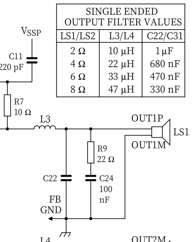

Будет ли сильнее греться катушка с ёмкостью 1 мкФ – уже ответили. И ещё; c меньшей ёмкостью, нужна большая индуктивность. Соответственно, получаем большее активное сопротивление.
Со штатным фильтром (1мкФ, 10мкГн) на резистивных нагрузках, АЧХ такая
Чтобы не срабатывала защита, индуктивность катушки должна быть не менее 5мкГн

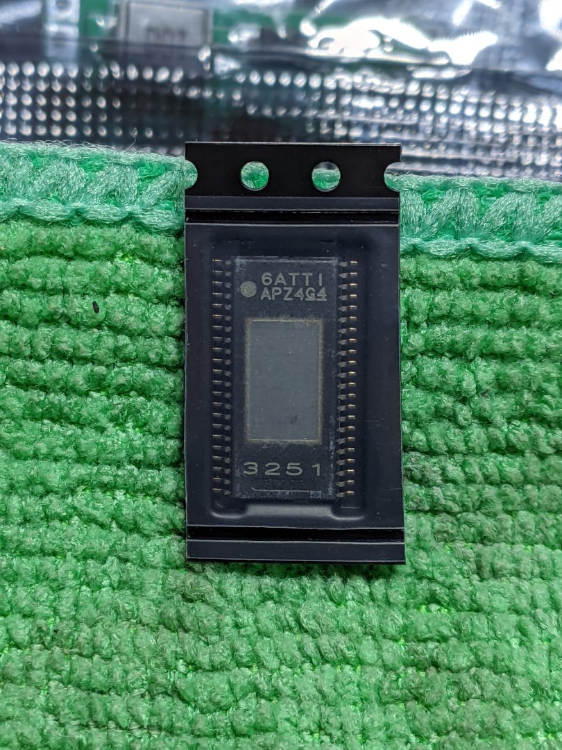

Чип всё таки умер! Печаль-беда! Мне не удалось найти в продаже 3250 для замены только платы в зборе продают на етих чипах!Justas* писал(а): 12 ноя 2022, 22:33 Ещё с одной ноги, через резистор R44 подаётся на базу Q4, далее на полевик Q5, который подаёт питание на PVDD.
Гляньте сюда:
Вот фрагмент схемы:
Похоже умер чип.
Аминь.
Погуглил всю серию от техасцев и наткнулся на чип 3251 мощи в два раза больше только теплоотвод сверху распиновка ножек такая же но наоборот и понеслось начал искать данный чип и нашел один в Украине человек покупал себе для проекта но забросил потому продал мне я долго не думая залудил теплоотвод 3251 прихватил на плату 502 го аккуратно подогнул все ноги с обоих сторон и запаял и о чудо мой 502 завёлся и заиграл с первого раза! Нормально включается и ошибки нету! Интересно кто-то делал уже подобное!
