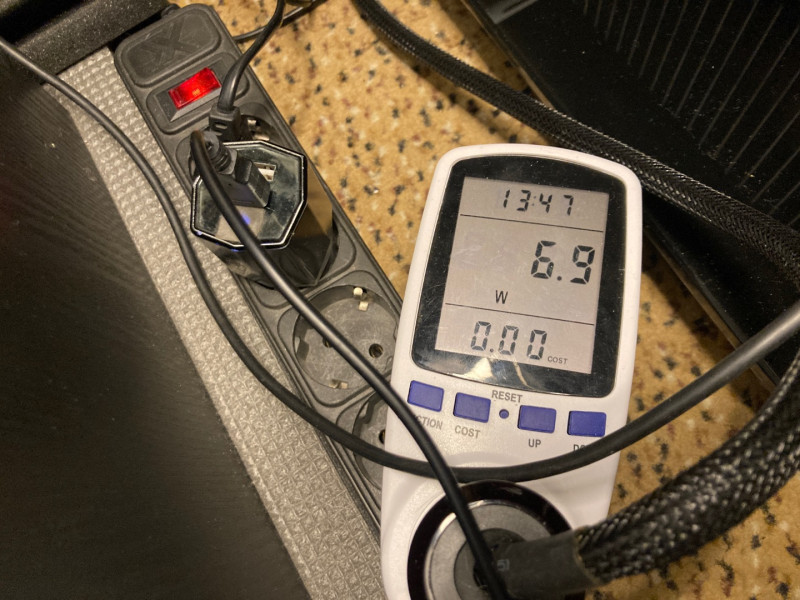

А какое потребление с новым блоком на холостом?

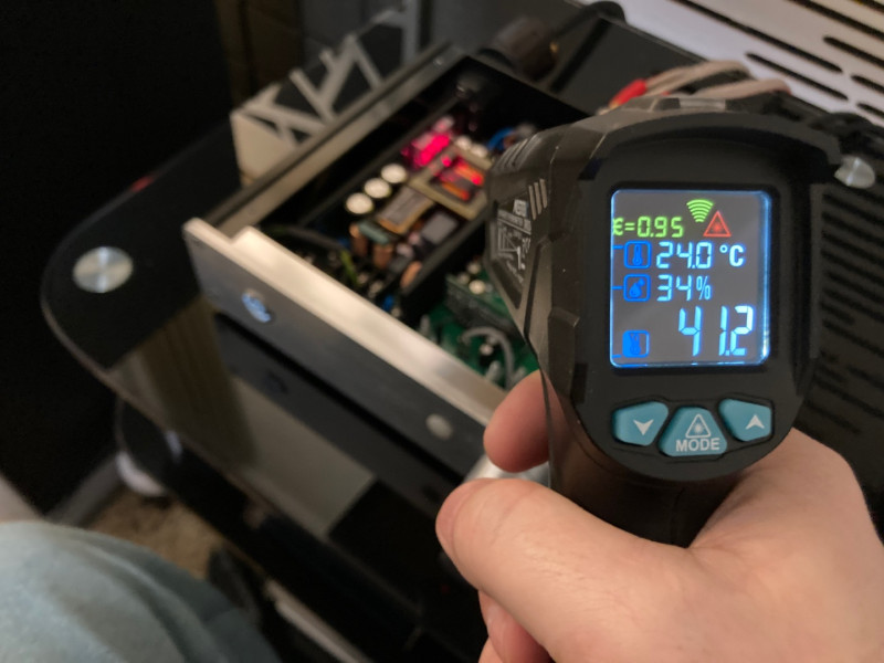

Alex, можете поміряти температуру блока?
В мене такий блок живлення на 32В гріється, температура 55,8 при невиликій гучності.
Репутация: 2937
Самое горячее место это трансформатор 41 градус, остальное 35.

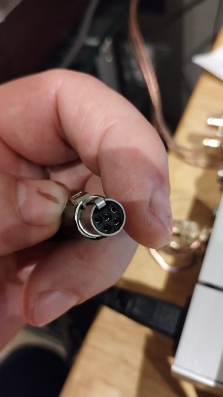

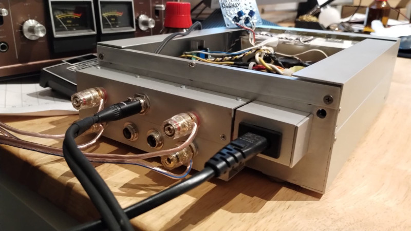

Добрый день, я использовал в своем усилителе Хапекс юсд400 мини XLR, на мой взгляд они более гармоничны в малых корпусах

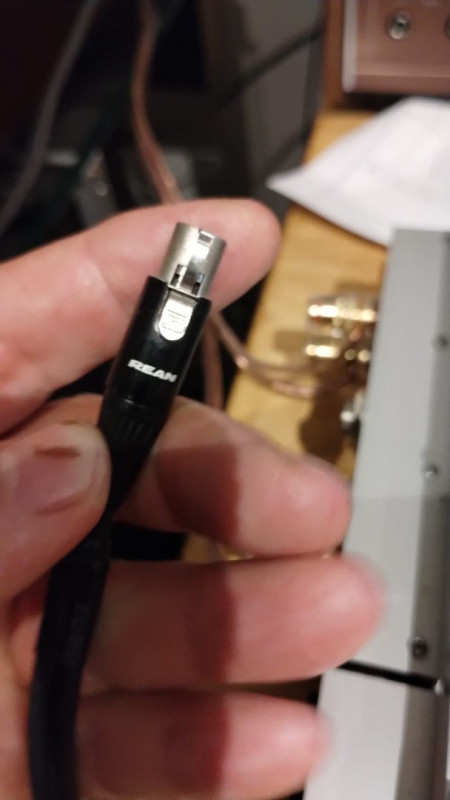

Вот штекер
В новом усилителе, я буду эти же использовать

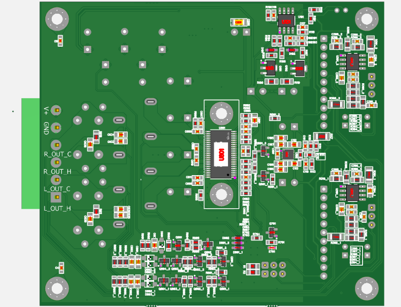

Заказана партия стерео плат 1_03
- по умолчанию используется широкополосный сабилизатор TPSA39
- конвертор питания выходного каскада сразу на плате (не субмодуль).
