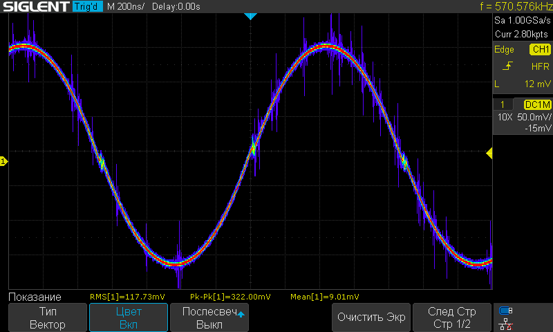

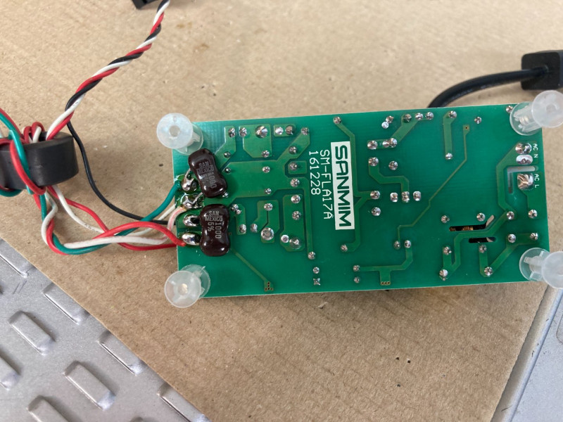

Sous писал(а): 11 июн 2022, 14:40 Посмотрел что шумит фиолетовые иглы- шум мелкого блока питания на +/-15В
На импульсном блоке +-15В на выходе поставтил два кондера по 1000pF и пару витков на ферритовом кольце. По осцилографу помехи на несущей пропали и все норм.
- Сообщения: 2447
- Репутация: 1342
Таки да, проблема. Фильтры не всегда помогают viewtopic.php?p=22179#p22179 И не смотря на наличие сетевого фильтра, эти же помехи но гораздо большей амплитуды, лезут в сеть.
Впрочем, если кто то их не ощущает, то и хорошо.
- Сообщения: 4227
- Стаж: 14 лет 4 месяца
- Репутация: 2807
не всегда, но мне помогли viewtopic.php?p=22535#p22535

можете скинуть ссылку где покупали конденсаторы и ферритовое кольцо?Alex писал(а): 13 июл 2022, 15:10Sous писал(а): 11 июн 2022, 14:40 Посмотрел что шумит

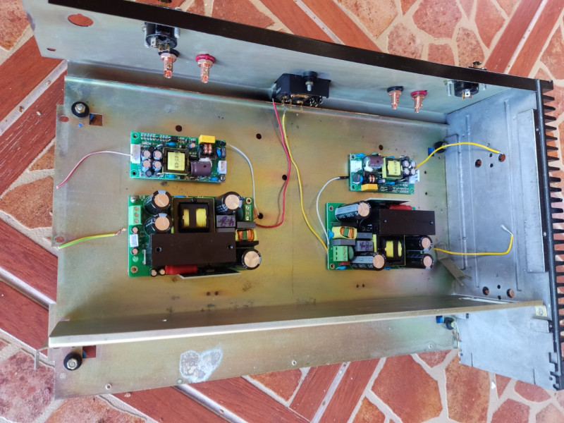

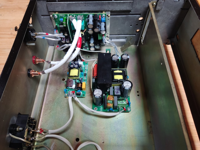

Приветствую, посоветуйте как лучше разместить блоки питания и проводку.
1 проводка условная, планирую так проложить.
2 на радиаторах будут установлены платы усилителя.
Блоки питания разместил как можно ближе к платам усилителя.
Блоки питания планирую поместить в короб(либо металлический либо картон) чтобы убрать наводки от блоков питания. Стоит ли это делать?
В ответе прошу пояснить почему ваш вариант верный.
classd
- Сообщения: 84
- Репутация: 5
- Откуда: Минск
- Аудио система: smsl a6, Technics
посоветуйте как лучше разместить блоки питания и проводку.classd писал(а): 02 авг 2022, 15:29 Приветствую, посоветуйте как лучше разместить блоки питания и проводку.
- Canny
- Сообщения: 440
- Стаж: 10 лет 1 месяц
- Репутация: 80
Да просто провода питания 220 отдельно от остальных, все провода желательно по короче. Блоки можно в экран, но что бы с вентиляцией, они греются. Ваш вариант на фото подойдёт.

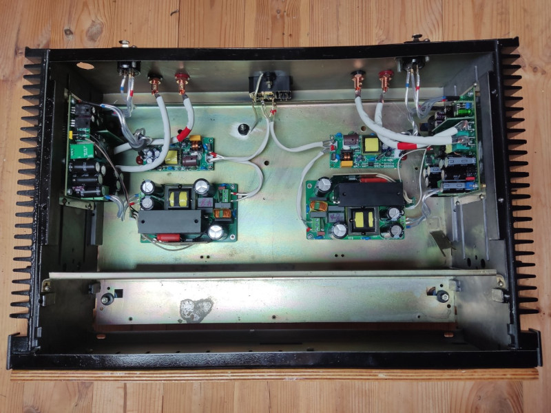

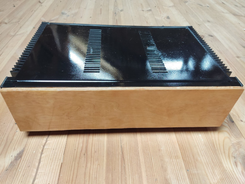

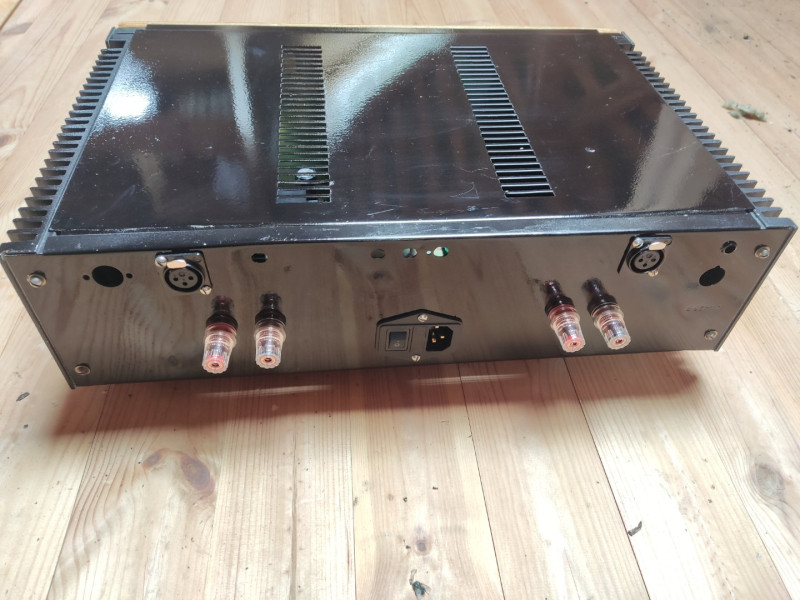

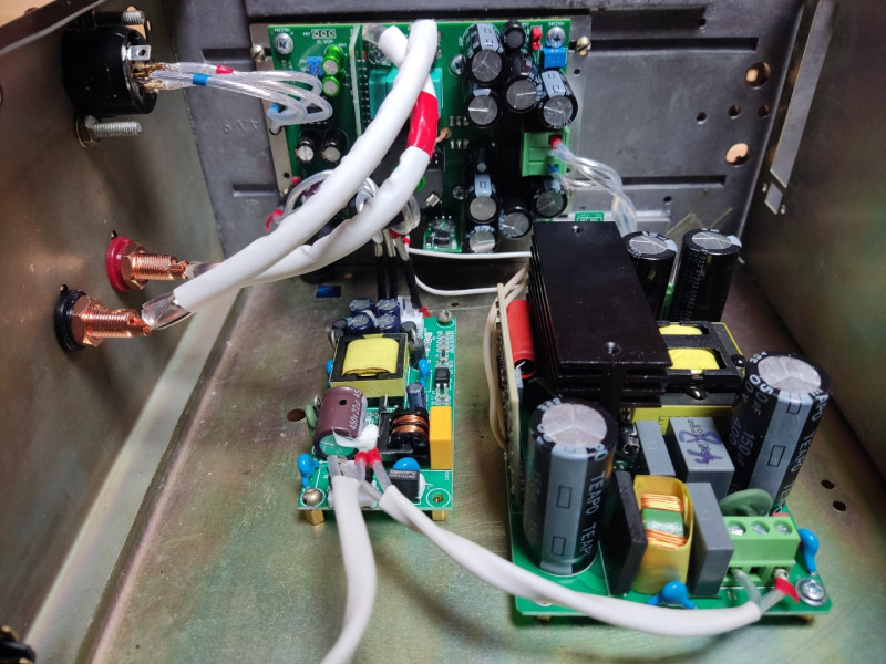

СТОИМОСТЬ И КОЛ-ВО КОМПЛЕКТУЮЩИХ clone purifi v3.065
Комплектующие для усилителя:
1 плата усилителя class d версии 3,065, 2шт. 138х2=276$
Покупал https://forum.v-mire.net/viewtopic.php?f=58&t=864
платы защиты 2шт для китайского блока питания.
2 корпус от УСИЛИТЕЛЬ ПОЛНЫЙ Степь-103 (8УП1-100-103) Габариты, (ШхВхГ) мм: 470х140х360 20$
3 разьемы xlr neutrik 2шт 6.24$
https://a.aliexpress.com/_DCYYttH
4 блок питания 2 шт GHXAMP 500 Вт 48в 54.98$
https://a.aliexpress.com/_DDG7Cib
5 разьемы клемы для акустики AUDIOCRAST B001 Чистая медь 99.998% 15,58$
https://a.aliexpress.com/_DC0k5l9
6 блок питания +-15в 2шт Встроенный импульсный модуль питания SM-FLA17A 4,98$+4,98=9,96$
https://a.aliexpress.com/_DDf6lQf
7 позолоченная медная латунная розетка и Стандартный Выключатель питания для усилителя 220в https://a.aliexpress.com/_Ddozwej 4.84$
8 серебрянный предохранитель для розетки 5*20 6.3А 2.76$
https://a.aliexpress.com/_DCu2ddl
9 дистанцирующие втулки высотой 5мм-6мм 16шт 3$.
10 силовые провода 14.88$ 10м аудиокраст высокой чистоты посеребренный 6N OCC провод медный кабель для Hifi аудио DIY усилитель наушников кабель динамика. Брал толщину 1.8 мм.кв., думал с запасом, т.к китайцы обычно преувеличивают в своих описаниях. Поитогу провода оказались очень толстыми))).
https://a.aliexpress.com/_DC57SWj
11 регулятор громкости 133$
https://a.aliexpress.com/_DejqN1H
12 провод от платы усилителя до разьемов, акустические кабеля (идут от усилителя на выходы для акустики) медь+серебро параллельно
viborg vs903 6.37$ (0.5m https://a.aliexpress.com/_DcjrQZZ)+cеребро 1мм 14.28$ 1метр (https://a.aliexpress.com/_DC57SWj) 6.37$+14.28$=20.65$
13 ферритовый сердечник 10шт 3.44$
https://a.aliexpress.com/_DdrDfqf
14 конденсаторы 300v 1000pF 8шт 10$
https://a.aliexpress.com/_DBR9fY3
15 термоусадка
общая сумма 599.33
собрал включил, сравниваю с ncore 3 версии, играет прозрачнее, детальнее, но чего то не хватает. оказалось напутал при подключении к xlr (горячий посадил на вторую ножку, вместо 3, холодный и землю тоже неправильно)
По звуку слышно что-то не то. Переставил провода правильно, все стало как надо)))
продолжаю сравнение с правильно установленными xlr.
касательно влияние помещения на звук, в моем случае было два помещения.
1 под крышей была только стекловата.
2 под крышей, все оббито вагонкой.
помещение 1 отлично подходит для прослушивания (идеальное помещение).все звуки(призвуки), все стереоффекты ощущаются идеально, присутствует 3д эффекты (агата кристи. в такси. в начале песни звук как будто из за спины идет в колонку).
помещение 2 3д эффекты сгладились превратились в 2д))), по сцене появились замечания.
из опыта
за пару месяцев до сравнения с purifi, убрал перемычки сервы в ncore. звук стал лучше. Слушаю без перемычек сервы, возможно самообман, но играет лучше. (Прозрачнее, тарелочки поярче, при пении слов в голосе услышал то что ранее не мог разобрать).
Как убрать помехи от дополнительного блока +/-15В здесь viewtopic.php?p=22535#p22535
Доработка блока питания 48в и подключение плат защиты viewtopic.php?p=23308#p23308
кому интересно то можно дорабоать бп на 48в. Alex "Я там зашунтировал выходные конденсаторы мелкими по 1000 pF и заменил высоковольтные. Если есть возможность то высоковольтные поставить большей ёмкости хотябы 220."
viewtopic.php?t=1402.
