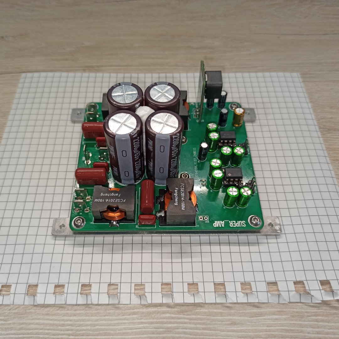

Теоретически маленькие переходные пластины можно из меди сделать. На практике того, что есть, наверняка хватит с большим запасом.lexey писал(а): 13 окт 2023, 18:35 Для охлаждения чипа буду использовать две алюминиевые пластины толщиной 3мм. Одна маленькая переходная, в ней отверстия сквозные, без резьбы. Вторая основная с ушами для крепления к чему либо. На ней все отверстия с резьбой m3. Таким образом винты проходят насквозь маленькую пластину и вкручиваются в большую, тем самым зажимается маленькая пластина между чипом и основной пластиной.

Sid писал(а): 14 окт 2023, 06:30 Прошу прощения за оффтоп: "всегда хотел знать, но боялся спросить". Толщина медной подложки и ток. Исходя из народного правила "1 кв.мм - 10 Ампер", получается, что для нормального пропускания тока DC, например, в 5 Ампер, при стандартной толщине медного слоя в 0,035 мм, ширина силовой дорожки должна составлять 14,2 мм. Понятно, что ещё и длина важна, но, тем не менее, такая ширина силовых дорожек практически не встречается: 4,5,6 мм, но никак не 14,2 мм. В чём здесь дело?
В рекомендации по проектированию пп усилителя на 3255 TI, рекомендуется использовать толщину медного слоя в 70мкм (2 oz). Что я и зделал.
От конденсаторов до микры идут две дорожки шириной по 4ми, у микросхемы два входа основного питания. Самое узкое место у самого чива, сужается у ножек микросхемы.

Алюминиевой пластины хватает, не отключалась от перегрева. Но если замена на медь будет ненамного дороже алюминия то почему бы не заменить;)

Щільність струму для друківки сягає 100А/мм кв, а в окремих випадках ще більше. Тут трохи інші умови а ніж у провідника в повітрі.Sid писал(а): 14 окт 2023, 06:30 Прошу прощения за оффтоп: "всегда хотел знать, но боялся спросить". Толщина медной подложки и ток. Исходя из народного правила "1 кв.мм - 10 Ампер", получается, что для нормального пропускания тока DC, например, в 5 Ампер, при стандартной толщине медного слоя в 0,035 мм, ширина силовой дорожки должна составлять 14,2 мм. Понятно, что ещё и длина важна, но, тем не менее, такая ширина силовых дорожек практически не встречается: 4,5,6 мм, но никак не 14,2 мм. В чём здесь дело?

Додасть майже нічого. Натомість зменьшення товщини буде набагато впливовіше. Rt = h/(S*ню), де h - товщина прокладки, S - її площа, ню - теплопровідність.Sid писал(а): 14 окт 2023, 08:42Теоретически маленькие переходные пластины можно из меди сделать. На практике того, что есть, наверняка хватит с большим запасом.lexey писал(а): 13 окт 2023, 18:35 Для охлаждения чипа буду использовать две алюминиевые пластины толщиной 3мм. Одна маленькая переходная, в ней отверстия сквозные, без резьбы. Вторая основная с ушами для крепления к чему либо. На ней все отверстия с резьбой m3. Таким образом винты проходят насквозь маленькую пластину и вкручиваются в большую, тем самым зажимается маленькая пластина между чипом и основной пластиной.

Вы правы, но тоньше маленькую пластину не получится сделать. В моём случае она задаёт зазор между нижней пластиной и печатной платой. Сейчас он в районе 4мм, без учёта выводов дип контактов. Незнаю на сколько будет безопасным делать зазор меньше.gelert писал(а): 14 окт 2023, 11:35 Додасть майже нічого. Натомість зменьшення товщини буде набагато впливовіше. Rt = h/(S*ню), де h - товщина прокладки, S - її площа, ню - теплопровідність.

В чому полягає небезпека?

Выводы трухольных элементов обычно торчат из платы на 2-3 мм, слишком мелкая пластина может привести к замыканиям
Мои поздравсления, Алексей. Отличная работа!

Именно по этому у меня возникают опасения. Ещё с нижней стороны платы распаяны большие (1210) керамические конденсаторы, тоже высокие. Но их заменю на чуть поменьше в следующей ревизии.Sous писал(а): 14 окт 2023, 21:35 Выводы трухольных элементов обычно торчат из платы на 2-3 мм, слишком мелкая пластина может привести к замыканиям

То чому не ізолювати цю сторону пластини залишивши відкритими вікна для перехідних пластин. Достатньо гарантувати суто механічний проміжок, електричні параметри навіть не важливі. Доречи конвективне охолодження в в проміжках менш, ніж шість мм практично відсутнє і охолодження здійснюється виключно зовнішньою поверхневістю.lexey писал(а): 15 окт 2023, 04:23Именно по этому у меня возникают опасения. Ещё с нижней стороны платы распаяны большие (1210) керамические конденсаторы, тоже высокие. Но их заменю на чуть поменьше в следующей ревизии.Sous писал(а): 14 окт 2023, 21:35 Выводы трухольных элементов обычно торчат из платы на 2-3 мм, слишком мелкая пластина может привести к замыканиям

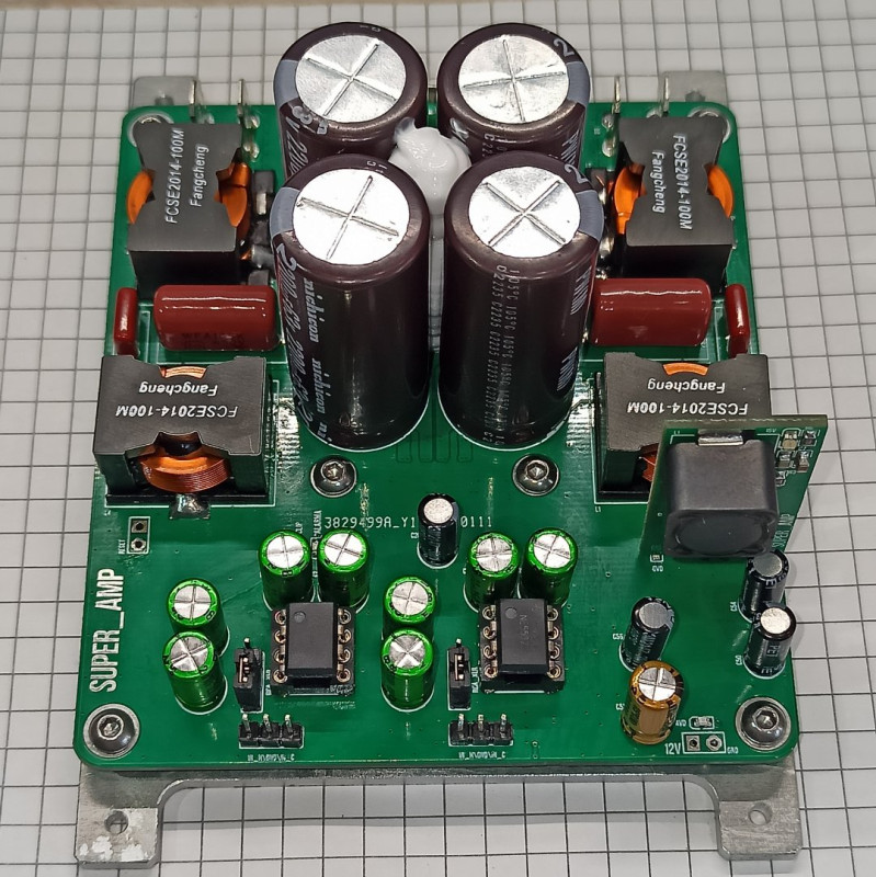

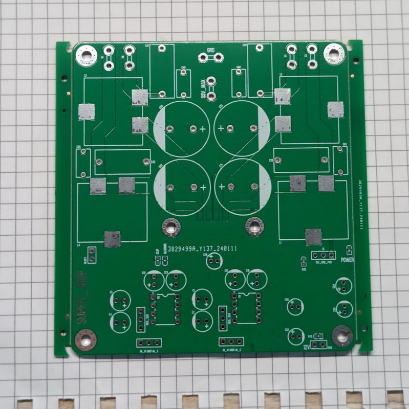

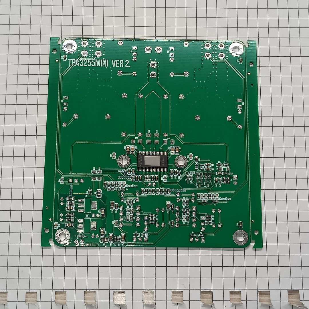

Собственно вторая плата, надеюсь она пойдет в серию после замеров. Отличие от предыдущей не велико, главное это перенесение всего smd на нижнюю часть платы, туда где и чип. Не понимаю почему сразу так не сделал
Такое решение сделало возможным для меня размещение кроваток для ОУ, теперь энтузиастам есть не большое поле для экспериментов (некоторым людям это важно и я это понимаю).
Так же сократилось количество переходов на обратную сторону платы.
На фото DC DC конвертор на lm5007, должен быть другой и будет. В гербере не обновил медный полигон и вся платка нового конвертора в КЗ
Я хотел написать это чуть позже, после измерений, тогда просто дополню.

Re: TPA3255 Stereo PurePath™ Ultra-HD. PFFB.
поздравляю! Красивая платка получается. У меня тоже смд с обратной стороны есть. Но не все. Только те, что туда сами просились
Интересно было б послушать, да с моим сравнить. (Ну, это навряд-ли случится). У Вас электролитов полная плата. А я, наоборот, с ними боролся. (Ну захотелось так, чтоб в питании поменьше элементов с кривой АЧХ было. А сигнальных аудиоцепей у меня и вовсе нету). Один всего стоит, да и тот на том конце кабеля, в блоке питания выносном (там было больше, но я там полазал
). Ну и ещё в питании преобразователя напряжения и линейного стабилизатора. Первый дросселем отделён от шины питания усилителя, второй - резистором на 100 Ом.
Достойная альтернатива 3е! А со сменными ОУ, так вообще бомба! Ждем результатов замеров)
Есть вариант перейти на другой стабилизатор и можно будет избавится от 3+ электролитов.
Если использовать например LM2940 и подобное в ДИП корпусе. То это позволит людям играться не только с заменой оу, но и стабами. TPS, 7812 и тп.
Так же можно заменить электролит в цепи AVDD-GND на керамику.
тут пробовать надо. Это может и не понравиться. Я-то вот такого плана мелочь ставил https://www.alibaba.com/product-detail/ ... 86558.html . У них почерк звуковой своеобразный довольно. Может и не зайти с Вашей схемой. А может и забежать. Это если есть желание повозиться и время. Можно поперепаивать и посравнивать. Надеюсь, бить меня не будете, если вдруг попробуете, а оно не понравится
Бес проблем!lgedmitry писал(а): 18 фев 2024, 09:57 Интересно было б послушать, да с моим сравнить. (Ну, это навряд-ли случится).
Приедут конверторы, соберу плату и вышлю вам;)
Там уже можете от электролитов по избавляться

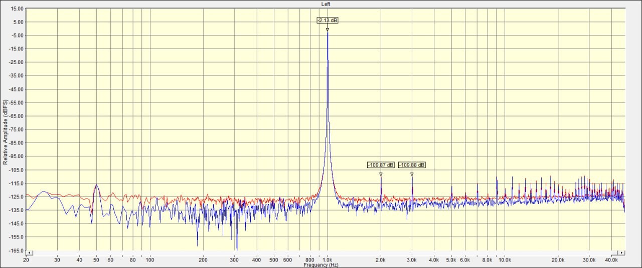

И так, появился небольшой тест.
Хочу сказать Юрию, Большое спасибо!!! Несмотря на закруженный график, нашел время для замера.

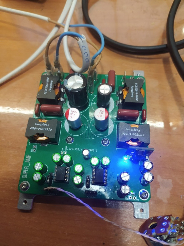

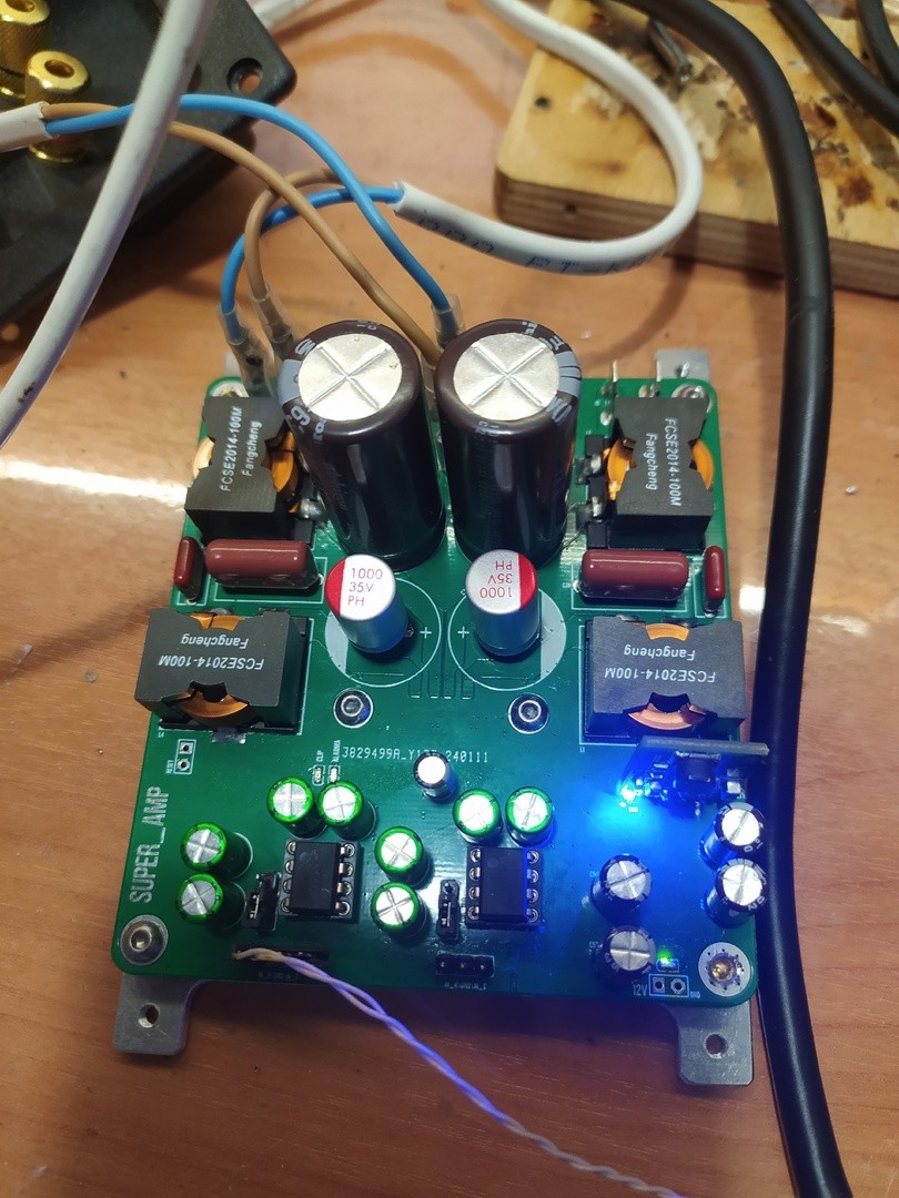

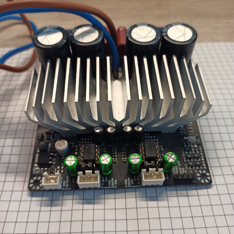

Получил сабжевую платку. Немного подмандил на свой вкус: заменил большие конденсаторы на поменьше. (Были установлены 4 штуки Nichicon PW(M) 2200 uF * 63V. Стали 2 штуки безымянных полимеров 1000 uF * 35V + одна штука Nichicon PW(M) 470 uF * 35V + одна штука безымянный 1000 uF * 35V).
Пришлось ещё перепаять один из резисторов делителя, который включает супервизор, чтобы от пониженного напряжения усилитель запустился.
В итоге звук стал более привычным для меня, чем был изначально. Но всё-равно мягонький такой, певучий слишком. Заменил NE5532 на OPA2132 - стало ещё пожёстче. В итоге мне очень нравится. Замечательный усилитель. Постепенно обзаведусь блоком питания и корпусом - такую вещицу грех не доделать до победного конца. Конденсатор свой безымянный на 1000uF тоже заменю потом на что-нибудь имянное. Наверное, на тот же Nichicon PW(M). На громкость пока думаю Никитина прикрутить: для микросхемных регуляторов тут питание неоткуда взять, а потенциометры - это не моё.
У вас конденсаторы на входе усилителя смотрю есть. Для отсечки постоянки?
Почти все сделано по референсной схеме от TI. PFFB идентична, как и выходной фильтр, за исключением фирм производителей компонентов.Jekson писал(а): 08 май 2024, 08:53 Поделитесь пожалуйста итоговыми номиналами цепей PFFB и выходного фильтра.
Еще есть отличие в питании, я поставил отдельно стабилизатор на аналоговую часть и отдельный на цифровую. Последний также питает световую индикацию.

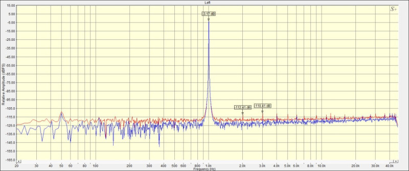

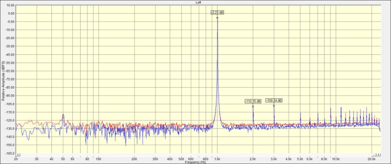

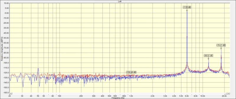

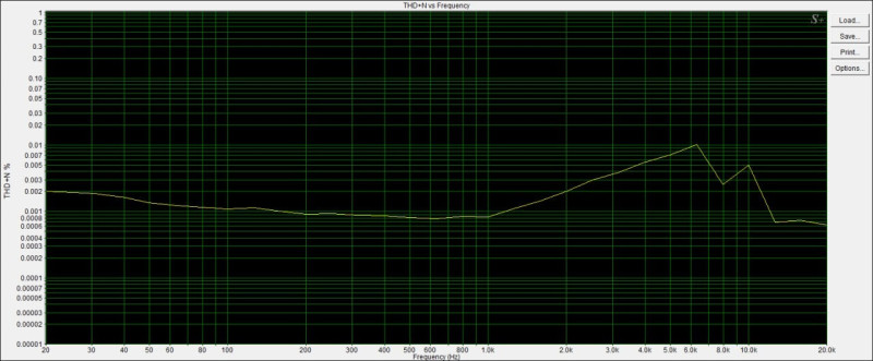

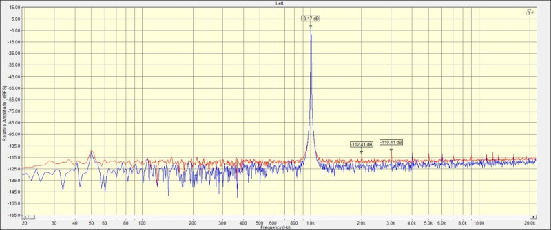

Появились картинки с замерами. За что огромное спасибо моему товарищу.
1вт
10вт
1вт. 4Ом
1вт
10вт
1вт. 4Ом
1вт. 4Ом в широкой полосе
10вт в широкой полосе
10вт в полосе до 24К

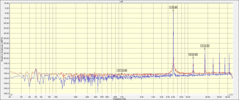

6К 10вт в полосе до 24К
6К 10вт в полосе до 48К
