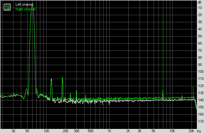

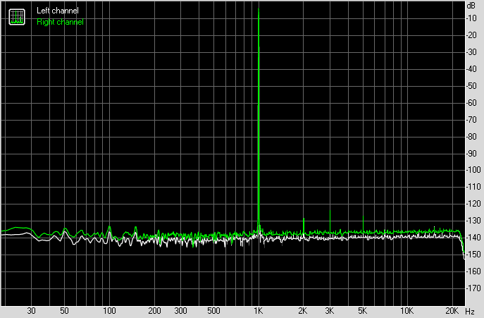

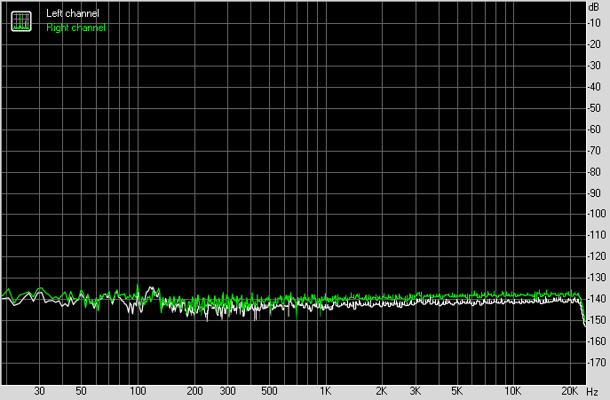

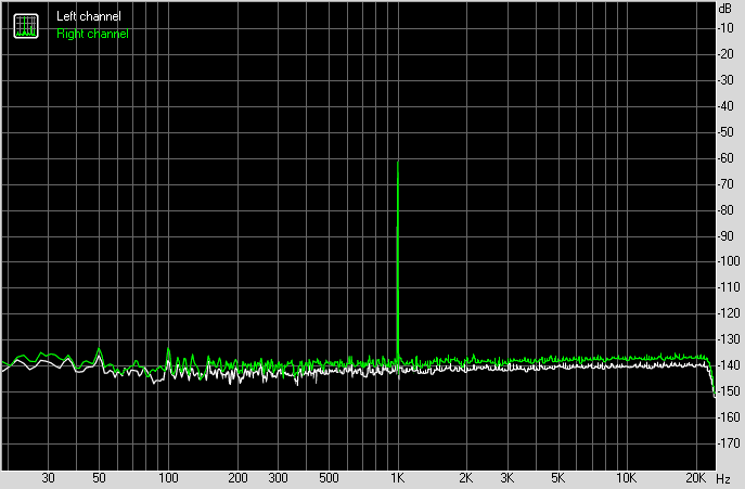

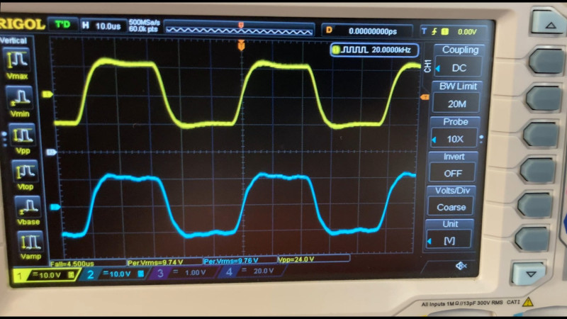

Подключил две колонки Хеко 4 Омные, немного больше навалил громкости на цапе, на радость соседям и вот такие результаты.
- Стаж: 5 лет 3 месяца
- Репутация: 319
Alex, а снимите пожалуйста меандр на частоте 20кГц.

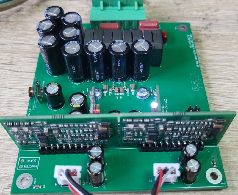

Здравствуйте! Планирую,даже комплектация закуплена.
в ближайшее время займусь.
Где продается? Сколько стоит?
- Сообщения: 1518
- Стаж: 5 лет 11 месяцев
- Репутация: 1301

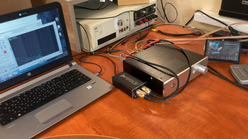

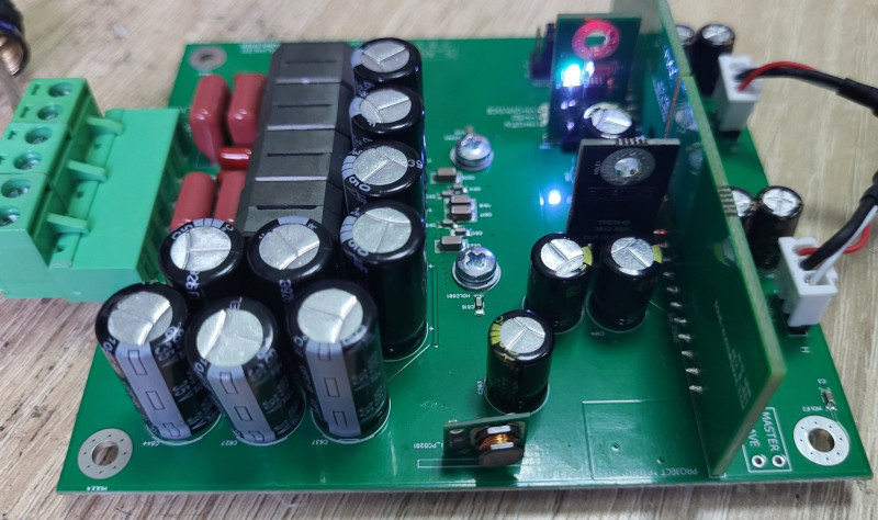

На данный момент доступна моно версия ( как у Александра на фото)
Цена 55 долл. В будущем, пр наличии спроса даже дешевле, можно будет оптимизировать в плане болеее массового заказа.
Стерео версия в дороге, в течении недели будет, покажу. Если таможня пропустит, то в районе 72 долл будет стерео плата. Ориентировочные цены, так как плат нет, и еще не считал, плюс проверить нужно, что там получилось

Открыл даташит на TAS5342, THD+N в лучшем случае 0.09%, в худшем 0.2%, SNR DNR 110db, подскажите пожалуйста, как такое возможно, что готовое изделие на порядки лучше по характеристикам, чем в даташите. Я правда не понимаю
- Сообщения: 1518
- Репутация: 1301
Если вы внимательно читали, то там указано, что параметры получены при подаче на вход ШИ сигнала с аудиопроцессора. Схема в таком случае работает без обратной связи. Аудиопроцессор преобразовывает аудиопоток и подаёт на выходной каскад. Параметры в даташите показывают линейность выходного каскада.
В случае усилителя Ptero аудиопроцессор
не используется, ШИМ для управления формируется в самовозбуждающемся модуляторе, все схема охвачена обратной связью.
