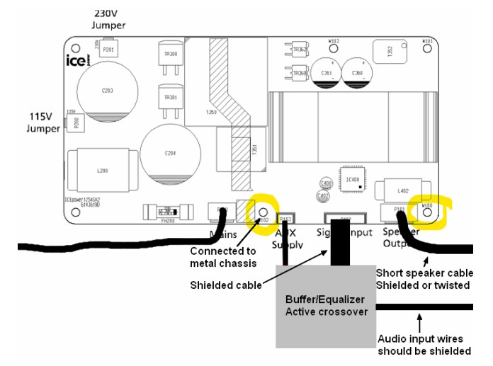

alumaltex писал(а): 25 окт 2021, 21:34 А где точка w100 находится и где взять такую методичку?..
где-то есть.
https://www.diy-hifi-forum.eu/forum/sho ... post282953
Снимок экрана 2021-10-25 223653.jpg (57.79 КБ) 6024 просмотра
Последний раз редактировалось vchu 25 окт 2021, 21:45, всего редактировалось 2 раза.
alumaltex писал(а): 25 окт 2021, 21:33 С кнопкой покрасивше будет, но правильнее отключать и фазу и ноль. Обязательно поменяю на тумблер.
Никто не запрещает оставить кнопку. (просто , выключатель питания нужен на две группы контактов). Японцам хорошо, с их сотней вольт в розетке :-), у нас же, иногда, начинает раздражать горький вкус электричества на зубах.

А имеет ли смысл заземлять эти точки на плате если в розетке нет заземления?...

vchu писал(а): 25 окт 2021, 21:31 Ровно по методичке. Но иногда советуют точку W100 тоже зацепить за корпус для устранения возможного шума. Это земля аудио тракта. Там образуется какая-то петля.
Но если шума нет, то лучше оставить W100 в воздухе.

vchu
Сообщения: 56
Откуда: Тольятти
Аудио система: PC -> Khadas Tone Board -> ICE125ASX2 -> DALI Oberon 1
Сообщение vchu »
Starky писал(а): 25 окт 2021, 21:58 если честно. то я ленивый и методичку не читал(((
у меня даташит на модуль есть. и паспиновку разьемов там смотрел и все... остальное на самой плате глянул...
но получился УДИВИТЕЛЬНО тихий (при отсутствии сигнала конечно) усилок
У меня тоже тихий. Я даже про него иногда забываю.
Но у меня W102 висит в воздухе, W100 на корпусе и соответственно на земле.
Не по методичке, :-) но так сложилось.

alumaltex писал(а): 25 окт 2021, 21:55 А имеет ли смысл заземлять эти точки на плате если в розетке нет заземления?...
Думаю никто не ответит. Этож надо специально создавать твою конфигурацию. Извини лениво лезь под стол.
Пробуй сам, с методичкой :-)

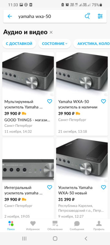

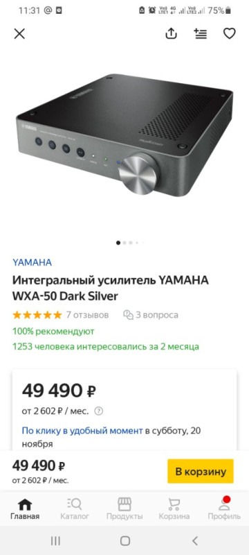

Купите Yamaha wxa-50 на барахолке недорого и будет у вас и icepower125, и wifi и bluetooth и Цап и управление со смартфона и еще куча всего. Кроме того, это будет фирменное устройство, которое вы сможете легко продать в случае чего.
Сообщения: 444
У нас в Киеве есть только такие варианты, скажем так дороговато :?

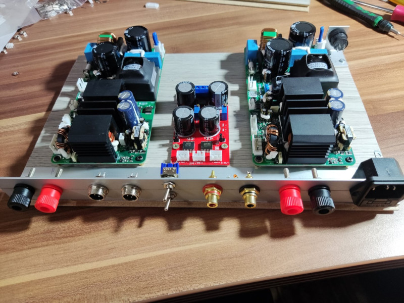

Здравствуйте комрады!
Запилил таки себе увеселитель в BTL. С платкой на drv134. Пока вариант без корпуса, позже придумаю что-нибудь. Ничего не фонит , играет просто супер! Колонки Heco 702. Система можно сказать ещё не 'прогрелась', но звук потрясающий. Пока слушаю с плеера zidoo z9x, разные лослесс и хайрес. Позже попробую с ЦАПа topping e50 (там чип ESS9068, но пока в пути). Провода позже уложу и укорочу, да и разъемы хреновые с радио магазина. Как появятся нормальные- поменяю.
И ещё нашел регулятор громкости 4х канальный:
https://a.aliexpress.com/_ASp0Zk
На регулятор посмотрю ещё, если хуже не сделает то оставлю...
Прошу сильно тапками не кидать.
И ещё друзья вопрос: сравнивали может кто этот вариант в БТЛ с клоном. Слушал сначала один, в SE, потом уже 2шт в БТЛ. Разница заметная! Получается что эти 2шт примерно по цене как клон. Я думаю и по качеству должны быть рядом. Спасибо Alex за сравнение этих двух усилков, так вот по описанию разницы очень похожи....
Спасибо что дочитали...
2x125asx2BTL+drv134
2x125asx2BTL+drv134

Отличное начало! Трудно сказать по сравниению звука усилителей клона и айса в таком режиме, но в любом случае главное, чтобы вам нравилось!

ipivan2009 писал(а): 19 ноя 2021, 15:50 Здравствуйте комрады!
Дело в том, что в случае моста, каждый из двух усилителей работает на одну нагрузку в противофазе, поэтому сопротивление нагрузки для каждого усилителя в два раза меньше, что может немного перенапрягать усилители и блоки питания для большой мощности и колонок 4 Ом (лучше 6 или 8 Ом). У Айса шире полоса 50-70 кГц в отличие от клона, который выдает непонятный меандр выше 10 кГц. Мостовой усилитель симметричный и для него будет меньше наводок (или вообще не будет) в сравнении с SE.
Кроме того, у е50 есть симметричные выходы, поэтому drv134 вам не нужен, подавайте сигнал напрямую с симметричных выходов на усилители, зачем вам непонятный "посредник", чем проще - тем лучше.

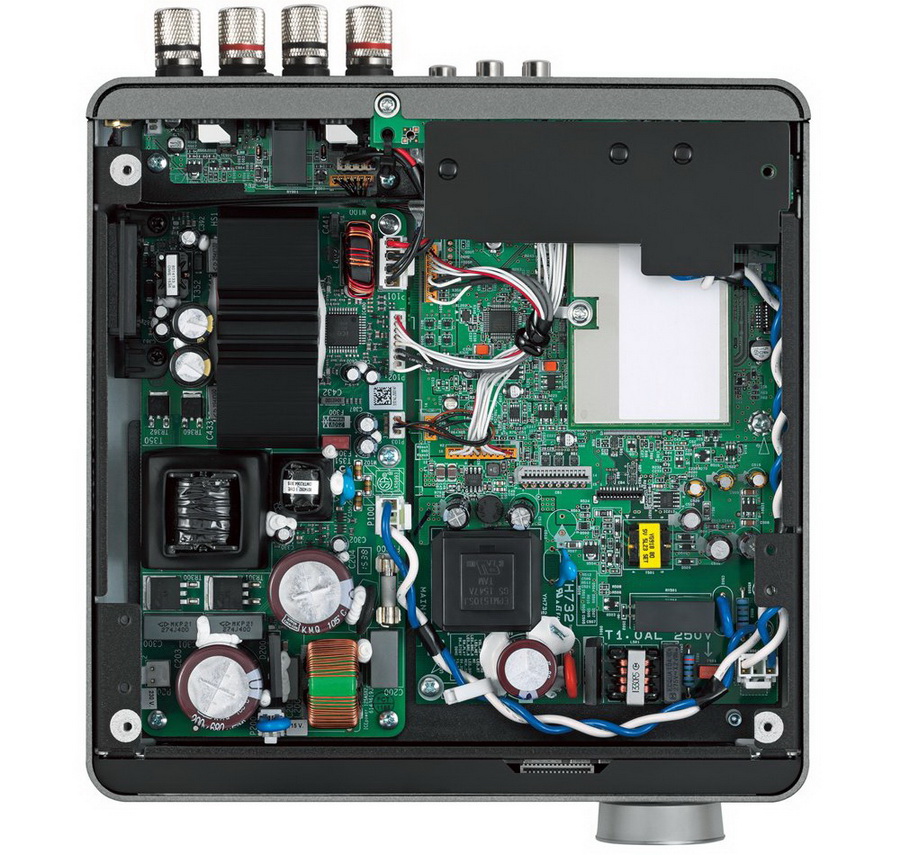

На фото усилитель Yamaha WXA-50. В нем стоит ICEpower ICE125ASX2?
Стаж: 7 лет 5 месяцев
Очевидно, что да))
И цена около $600 за такой усилитель, а что вы хотели - Yamaha!
Там не только усилитель. Стриминговый прибамбас по сути дела.
Меня печалит исполнение. Где монументальность 80-х?!!! :cry:
