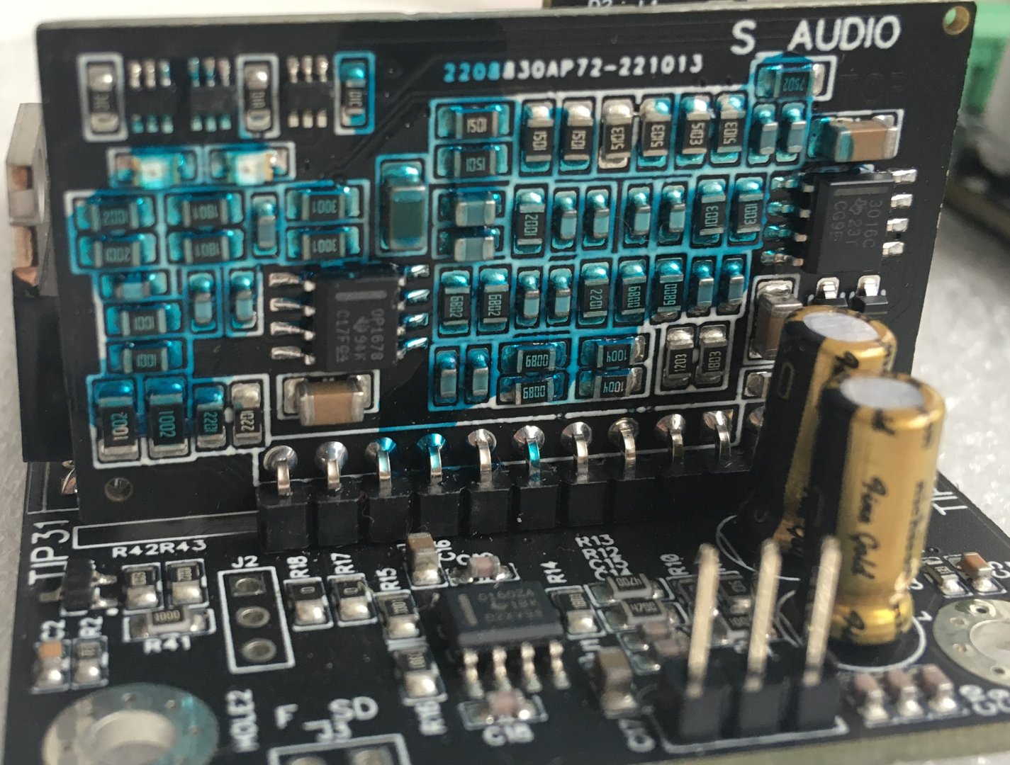

Sous писал(а): 24 мар 2023, 11:05 намного луше поменять усиление в модуле, по качеству будет предпочтительнее
Можете подсказать, какой резистор поменять на 1_021? Принципиальной схемы нет, сложно сходу сориентироваться.
В другой версии написано:
Sous писал(а): 02 мар 2023, 16:00 LITE_PREAMP.png
R15R16 уменьшить либо R17R18 увеличить
Нумерация может не совпадать,
Резисторы нужно брать парно одинаковые.
В 1_021 тоже 15,16 и 17,18?
на 15,16 написано 3301, а на 17,18 - 0.
Наверное надо увеличивать 12,13, либо уменьшать 9 и 10?

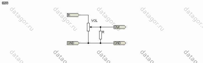

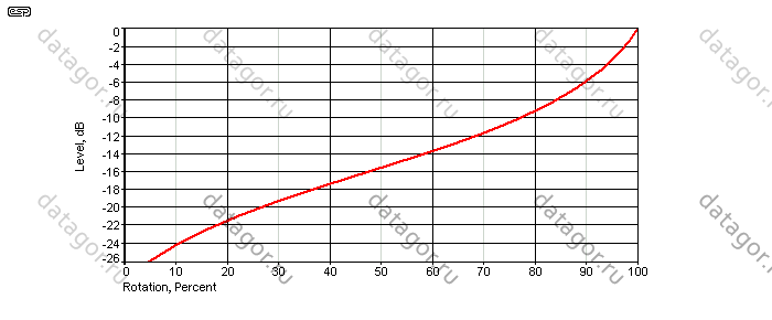

Вопрос по поводу регулятора громкости назревает. В корпусе присутствует сдвоенный переменник на 100кОм, можно его задействовать или необходимо купить на 10кОм?
Наверное при 100ком будет медленно добавлять уровень звука, а под конец резко выдаст всю мощь? Будет сильно логарифмический регулятор..
Всё, ответ уже найден:
https://datagor.ru/theory/2756-uluchshe ... lansa.html
На рис. 1 показана схема «переделки» линейного резистора в логарифмический.
Линейные потенциометры в улучшенных регуляторах громкости и баланса
Возьмите линейный потенциометр (VOL) 100 кОм, и подключите, как указано на рис. 1 (резистор R = 10…15 кОм, например, 12 кОм. На рис. 2 показана полученная зависимость изменения уровня сигнала в зависимости от угла поворота ручки регулятора.

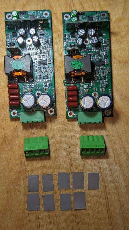

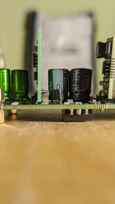

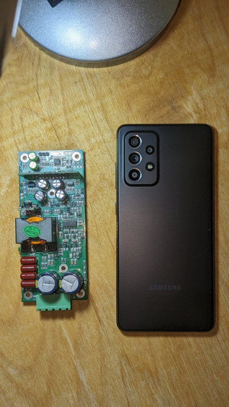

Наконец и ко мне пришли платы 2_061, собираю потихоньку комплектующие и буду собирать усилитель. На фото ниже есть комплект поставки.
Платы меня удивили своими размерами, они компактнее чем я ожидал. Для сравнения прикладываю фото с обычным мобильником.
Сразу попробовал их примерить на дистанционные стойки 5 мм. Под транзисторами и стабилизаторами имеется небольшой зазор, как раз для прокладки, даже наверное с небольшим запасом (фото ниже).
Как приедет корпус (https://aliexpress.ru/item/400135047742 ... 5770471435) и остальные хахаряжки наверное начну генерить вопросы по сборке, обращаться к товарищам имеющим опыт, т.к. своим не располагаю.
Сразу обратил внимание, что рядом с входным разъёмом питания установлены конденсаторы 63В, снизу написано питание до +/- 60.
Я умудрился заказать блок питания на +/- 60 Вольт 1000 Ватт, вот думаю не погорячился ли (такой: https://aliexpress.ru/item/400038823511 ... 2671318995). Что скажете?
За высокой мощностью не гонюсь, выбирал из соображений "больше напряжение - соответственно меньше ток и меньше нагрев".
Re: Свежая версия инвертора (индекс 2_061) 150Вт/4Ом
В Плане нагрева в классе Д ситуация обратная, больше напряжение - больше нагрев. Но в целом, 60В допустимое напряжение.
По поводу стоек- в общем-то 5мм годится, но большинство вообще не использует крепления по периметру платы, только 2 винта между транзисторами, без! стоек.

Понятно, может возможно этот БП перенастроить на другое напряжение?
Без стоек совсем как-то, кажется, не надёжно будет... посмотрю как будет получаться (коммент про крепление между транзисторами я уже видел, понятна причина).
Перестроить можно одним резистром, но увлекаться не стоит.

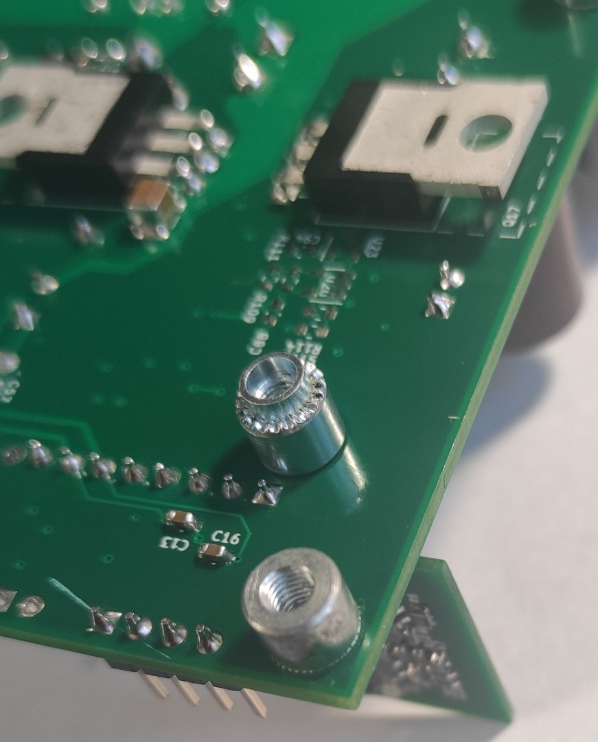

1 мм прокладки, например Arctic Thermal Pad, с 5мм стойками.
Я в своих платах использую бонки, запрессовывающиеся в плату, 5мм высотой.
philoret
Сообщения: 66
Репутация: 11
Откуда: Валенсия, Испания
Аудио система: Yamaha WXA-50 + Elac DebutReference DBR62
Сообщение philoret »
Что такое бонки?
Сообщения: 342
Репутация: 110
Аудио система: homemade
Сообщение gelert »
Сообщения: 190
Репутация: 104
Сообщение drmodd »

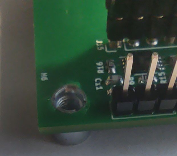

Вот
