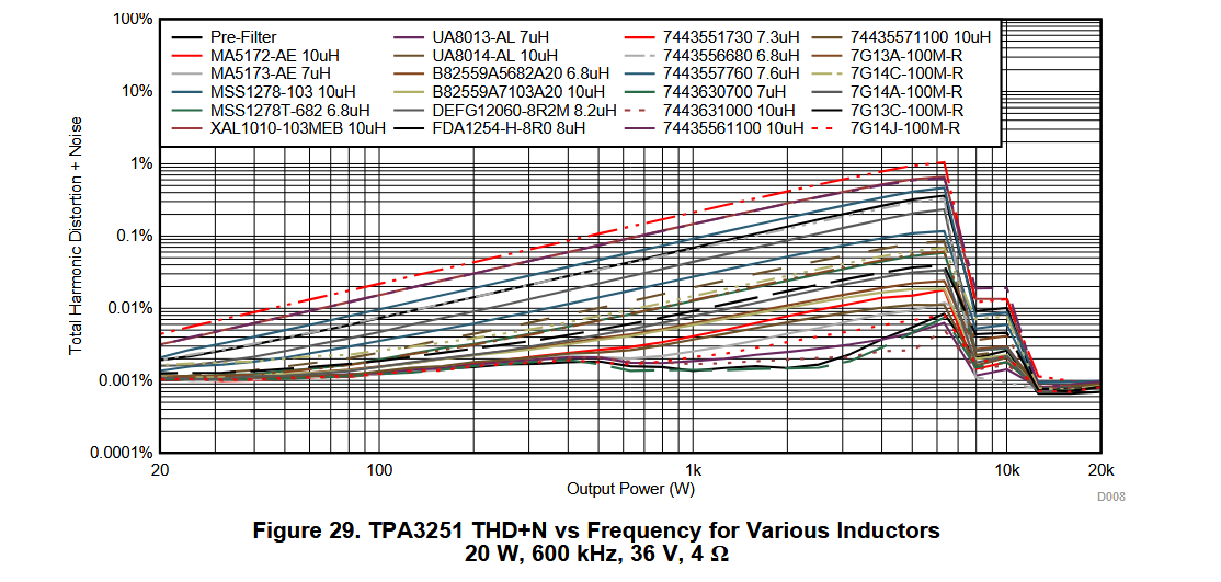

В 2016 году компания TI выпустила замер на чипе ТРА3251, чип на котором она сделала замер разных серийных дросселей тех времён, и получила вполне приемлемые показатели по Кг на некоторых типах дросселей. У этого чипа ФНЧ не обвязан оос. Ну а UcD изначально имел достойные показатели, но их мало кто тогда умел "правильно готовить", а готовые фиг купишь, да и цена сильно кусалась.

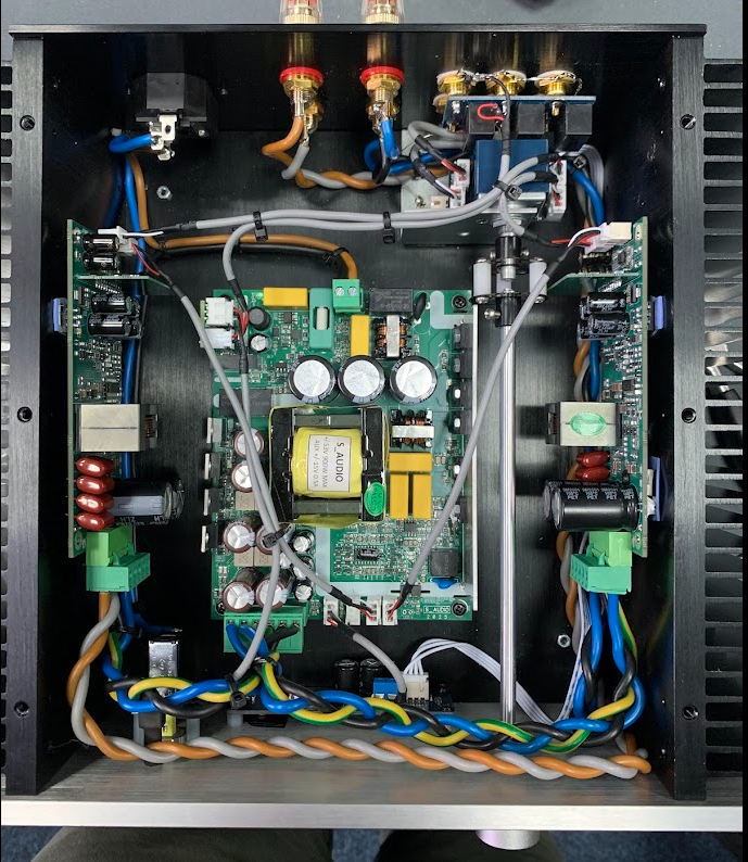

Re: Усилитель D класса на базе плат 2_062 S_AUDIO от Alex
Повторил сборку. Первый раз таким вообще занимаюсь, с какой стороны паяльник держать вроде знаю, делал коллеге на заказ.
Рубрика очевидное невероятное, для таких как я:
Корпус.
Корпус будет ехать долго.
Заказал 11.11, 21.11 встало в статус Awaiting flight и в таком статусе провисело до 19 декабря. 20 было уже в Эстонии, 26.12 получил.
Коннекторы на акустику тоже так же ехали.
В комплекте к корпусу дофига винтов но в основном М6 с конусной шляпкой для верхней, нижней и задней стенок.
Мелких М3 пожалели, как и стоек М3х5.
А саме главное сетевой вход имеет в себе предохранитель 5х20 которого в комплекте конечно же нет.
Метизы резьба М3х0.5 Сверла использовал 1,5 потом 2,5мм, дальше метчик со смазкой.
М4 лучше не использовать.
Выключатель смонтировал на комплектных 2 стойках и винтах.
Передняя плата селектора - смонтировал на стойки 5мм укоротив ножки и опоры светодиодов, заменил 2 конденсатора на Hitano Конденсаторы 470uF 25V 10x13mm, подрезал резинку кнопки селектора и поверх приклеил пару слоев изоленты.
Кнопка клацает мягко, и не дребезжит.
В первую очередь монтируем регулятор громкости с удлиннителем, потом размещаем БП и усилители.
Сделал наоборот - демпфер удлиннителя почти впритык к к платам, но пару мм зазора все же есть.
РГ отлично монтируется на перфорированный уголок 50х50 из строймага, сверло на 4 и 9мм, к корпусу на винты из комплекта М3х10мм и гайки(гаек в комплекте 4шт - докупал отдельно гайки 10мм высотой, лучше взять 15мм).
Плата для РГ использовалась от SOUS. Гнезда XH2.54 были в комплекте, кабели использовал 10см, на стороне платы с релюшками убрал разъемы и запаял провода напрямую на плату.
БП монтировал на винты М3х5 и гайки 10мм. Винты лучше 6-7мм длинной со стороны дна. Сверху 5мм сгодятся.
Платы усилителей на латунных стойках 5мм, термопрокладки из комплекта не использовал т.к. слишком тонкие - был зазор из за не идеальной перпендикулярности сверления. Использовал мягкую термопрокладку 1мм толщиной. Можно взять 0,5.
Сверлил радиаторы насквозь ибо не на полную глубину метчик не дорезает резьбу и одну из стоек при закручивании свернул.
Можно взять машинный метчик либо спилить кончик у обычного - тогда возможно получится более эстетично.
Микрофонные кабели для защиты и от РГ на усилители заказал 20см. На защиту лучше 40см взять, хотя по мануалу к усилителям достаточно вообще одножильного кабеля на пин DC_E
Разъемы RCA с али не понравились. Neutrik NYS367 наверное будут получше качеством но и дороже в 2 раза.
Плата Stanby от Sous.
Кабель 20см, светодиод GNL-3015EGW-A вклеил в корпус с термоусадкой.
Сигнал аудио - кабель так же 20см XH2.54, запаял напрямую на вход DAC т.к. оказалось что плата при включениии не всегда стартует сразу в режим ON, иногда при подаче питания она сразу находится в Standby.
И если сигнал к ней брать после реле селектора то как бы усилитель из Standby в On не выйдет, т.к. бп не питает селектор.
Но при такой реализации CD и AUX бесполезны т.к. сигнала на них нету.
Решение - отдельное постоянное питание на селектор.
Баг это вмоем случае или особенность - хз. Но Alex на видео сделал так же, я как "самый умный" запаялся на инпут РГ, а потом переделывал.
Вроде все расписал с чем столкнулся в сборке.
Корпус.
Пока ехал корпус - 6 раз перечитівал инструкции к бп и усилителям, и скурил от корки до корки темы по Ptero, Purifi и еще несколько разделов форума.
