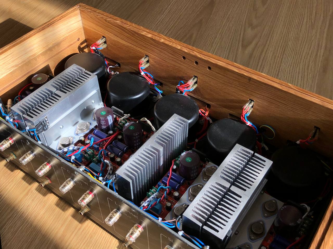

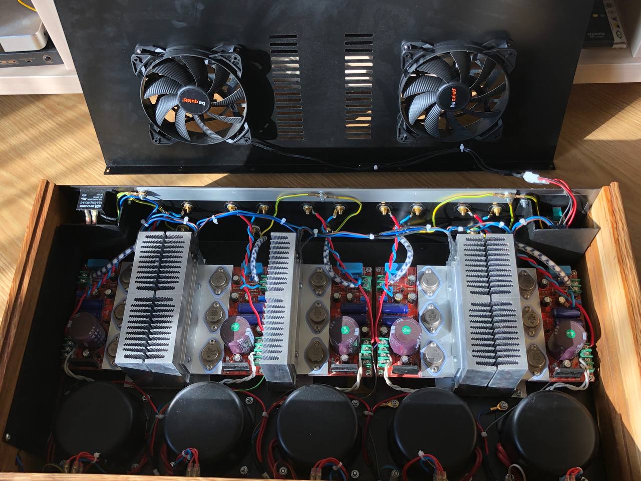

Re: Усилитель JLH 5.0 для музыки 5.1

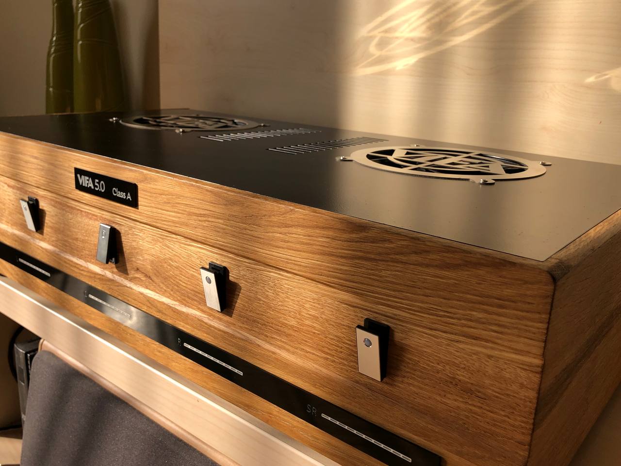

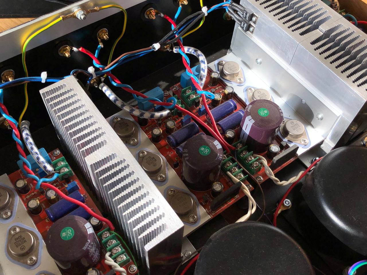

Фото1
- IMG_20211101_124034_820.jpg (134.65 КБ) 4548 просмотров
- IMG_20211101_124026_593.jpg (122.14 КБ) 4548 просмотров
- IMG_20211101_124022_284.jpg (99.3 КБ) 4548 просмотров
Фатеев
- Сообщения: 73
- Репутация: 9
- Аудио система: Monitor audio 5.1 уволен
Unisound AU162 2.0 уволен
Denon 655R
JLH 5.0 + саб
АС самодел 5.1

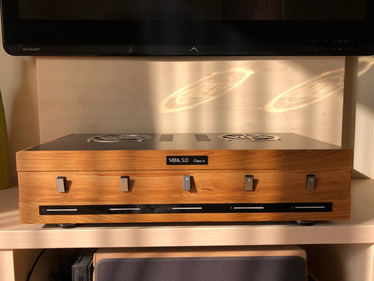

Фото2
- IMG_20211101_124046_138.jpg (187.25 КБ) 4548 просмотров
- IMG_20211101_124043_099.jpg (209.35 КБ) 4548 просмотров
- IMG_20211101_124038_578.jpg (174.39 КБ) 4548 просмотров
Фатеев
- Сообщения: 73
- Репутация: 9
Denon 655R
JLH 5.0 + саб
АС самодел 5.1

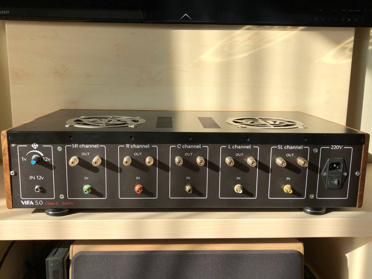

Фото3
- IMG_20211101_124030_737.jpg (119.24 КБ) 4546 просмотров
- IMG_20211101_124050_044.jpg (107.82 КБ) 4546 просмотров

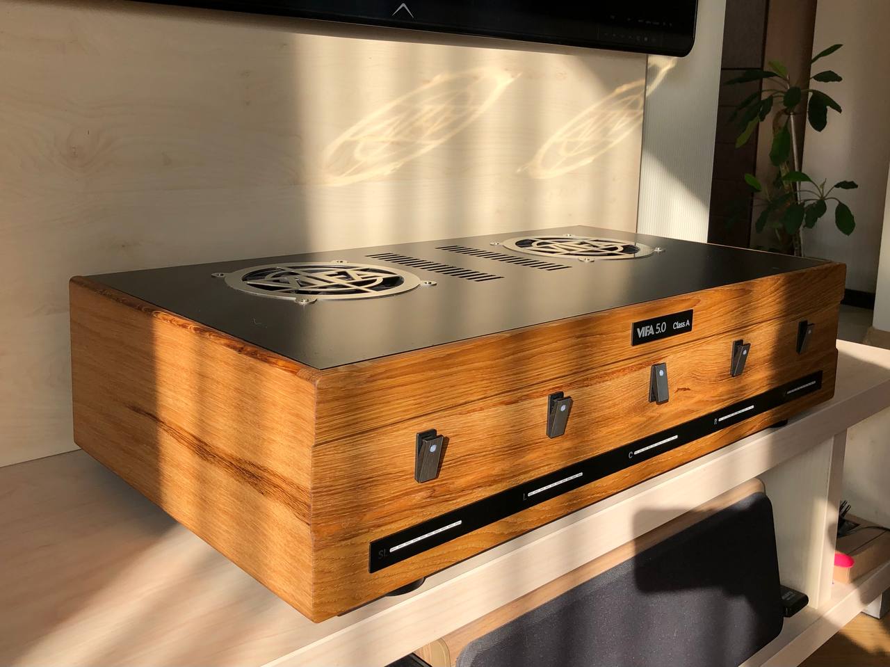

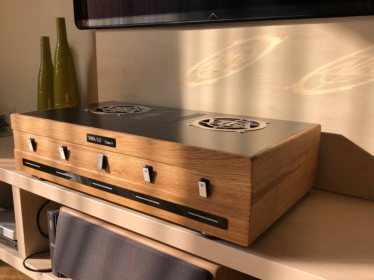

Несколько месяцев выслушивал. Все ок.

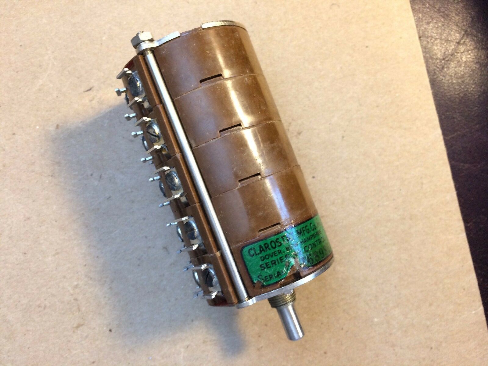

На каждом канале свой регулятор с тонкомпенсацией. (Я не видел пятиканальных регуляторов с тонкомпенсацией)

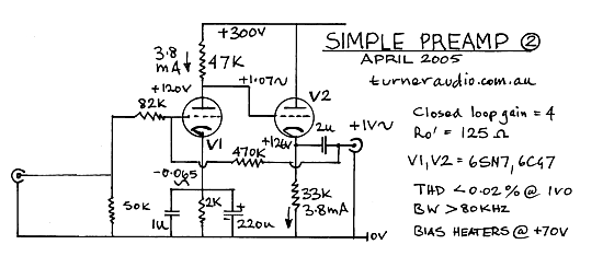

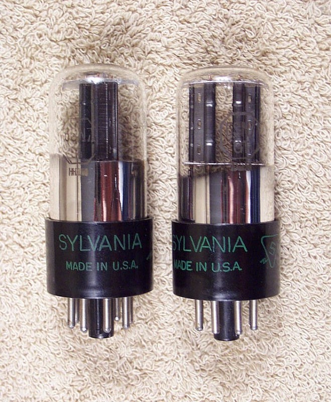

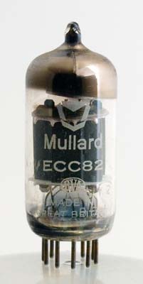

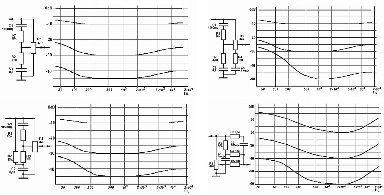

Типа такие Последний (немного необычный) вопрос: лампы покомпактнее ("пальчиковые") или покрупнее?
- fd53cc3ca936214265bdf371a76432bc.JPG (186 КБ) 4517 просмотров
- aai0081a.jpg (38.94 КБ) 4517 просмотров

Такой регулятор подходит, если он не золотой
Но хочется не только звука, но ещё немножко понтов. Чем красивей будет светить, тем звук будет вкуснее))) Вы же знаете)))

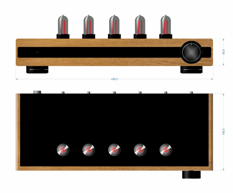

Пред должен стоять на пяти канальном jlh. Ширина 670 мм, но глубина не более 120 мм, чтобы не перекрывать вентиляторы
Доброе утро.
Есть какие-то мысли?
Или это сложная не подъёмная задача?
Спасибо
Спасибо

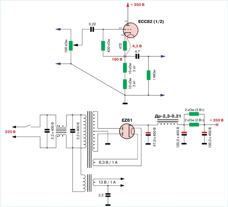

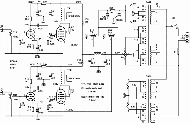

Что Вы думаете об этой схеме?
Только вместо тембра, тон компенсация
551,25 грн. 33%СКИДКА | Предусилитель KYYSLB NE5532 DC12V2A 4,2, оригинальное Hi-Fi предусилитель 6J5 для дома усилитель звуковой трубки, плата тонального усилителя для мобильных устройств 470 мкФ/25 в
https://a.aliexpress.com/_9wdTkZ
Добрый день.
Собственно схемы я по ссылке не нашел, поэтому ничего сказать не могу.

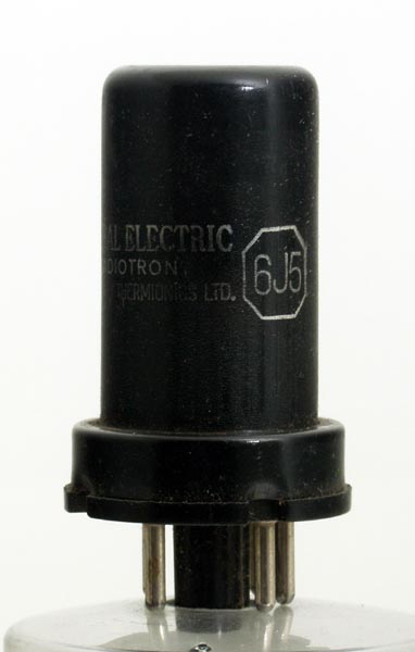

Но что настораживает, это использованные ламп 6J5.
Дело в том, что вот как они должны выглядеть: А в конструкции по ссылке нечто непонятное. Быть может - китайский новодел. Я бы держался от такого подальше.

Вот, что видится хорошим решением: По входу выдерживается перегрузка до 5-7 вольт. Усиление 4. Практически полный аналог указанных ламп - распространенные советские 6Н8С.
На выход ставим на выбор один из тонкомпесированных регуляторов. Уточню, что при использовании решения по схеме справа вверху выход предусилителя шунтируем резистором 300–400 кОм. Теперь - вопрос по блоку питания: вас интересует выпрямление на кенотронах или полупроводниковых диодах?

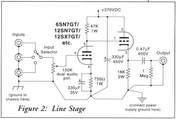

На всякий случай добавлю, что если нужно усиление 10-12 (есть КД-проигриватели и RIAA-корректоры с выходным напряжением 200-250 мВ), то убираем по схеме в сообщении выше резистор обратной связи (470 кОм) или просто используем вот эту схему (вместо регулятора на входе ставим постоянный резистор 100 кОм, лампа - та же - 6Н8С):
- 6SN7_3.jpg (38.24 КБ) 4321 просмотр

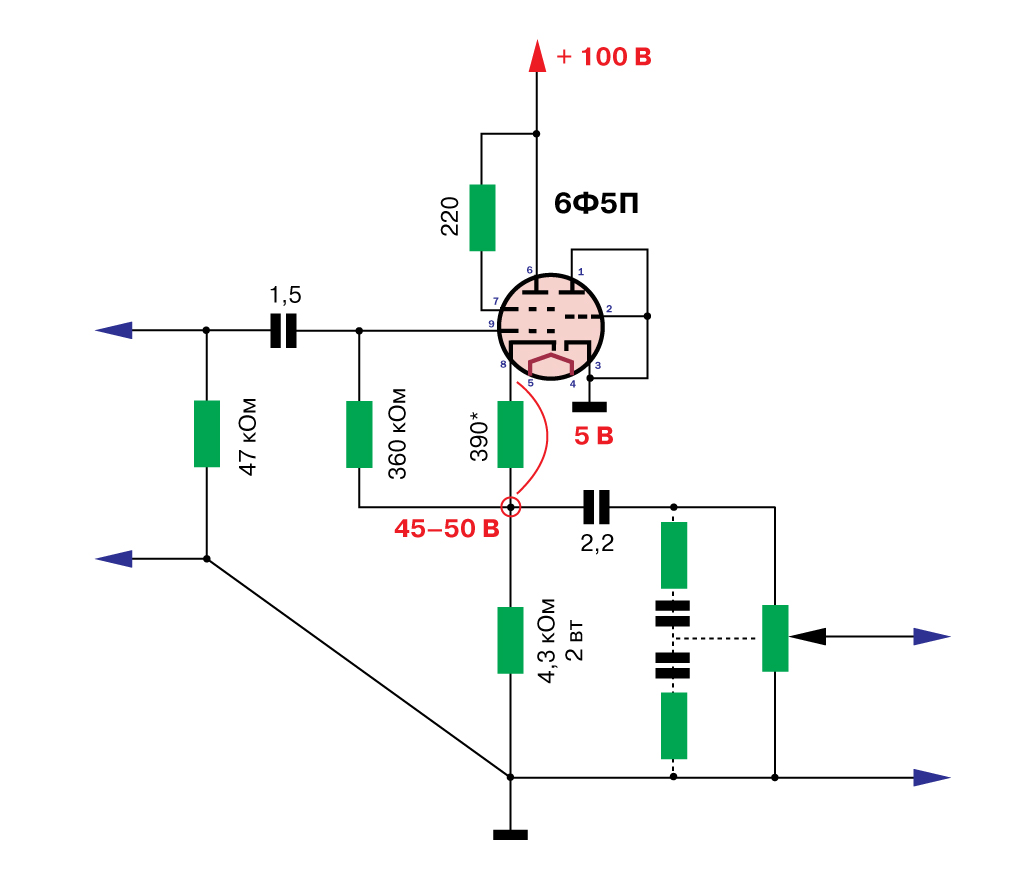

[/quote]
Блок питания хотелось бы максимально маленьким.
Один на пять каналов. Возможно?
Усиление может быть нулевое. Выход из звуковой платы достаточный
Можно как-то избавиться от очень высокого напряжения? Не 370, а 60, например?
- Сообщения: 1270
- Стаж: 6 лет 11 месяцев
- Репутация: 834
- Сообщения: 1270
- Репутация: 834

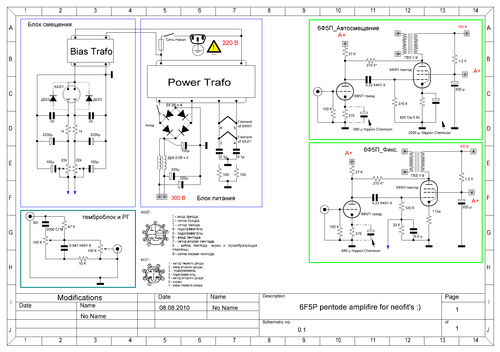

Думы были такие, что придумал не сразу.
Главное препятствие - высказанное пожелание низкого напряжения питания.
60 вольт - малореально получить хороший результат; при наличии свободного времени я бы попробовал сделать экспериментальный макет на 13П1С, но сейчас не получится. Быть может - позже.
А, вот, 100 вольт питания - уже можно делать на распространенных недефицитных советских лампах (хотя тоже пришлось перебрать более десятка вариантов).
Там не менее - выбор пал на 6Ф5П. Это комбинированная лампа - триод и тетрод в одном баллоне. Триодную часть использовать не будем (выводы анода, катода и сетки соединяем с общим проводом).
Схема Регулятор громкости с тонкомпенсацией показан условно.
"Усиление" - приблизительно 0,95.
Потребляемый ток в анодной цепи одной лампы - приблизительно 15 мА.
Ток накала одной лампы - 0,9 А.
Блок питания можно использовать любой: импульсный, линейный с "электронным дросселем" (он же - "умножитель емкости"), линейный с CRC или CLC фильтром.
Обмотка накала - общая для всех каналов.
Огромное спасибо за работу!
Поможете мне воплотить это в жизнь?
Я, к сожалению, не особо читаю схемы, особенно с лампами, и не разбираюсь в блоках питания. Могу аккуратно все спаять, уложить, придумать компоновку, сделать плату, корпус и тд.
Мне бы подробнее схему вместе с блоком питания, который можно купить. Сделаете?
- Сообщения: 1270
- Репутация: 834
Буду рад помочь.
Общую схему изображу.

А Вас не смущает?
6Ф5П
Триод-пентод.
Предназначен для работы в блоках кадровой развертки телевизионных устройств широкого применения
Или для звука все равно?
6Ф5П
Триод-пентод.
- Сообщения: 1270
- Репутация: 834
Для звука все равно.
В блоках кадровой развертки режимы были более "тяжелые".
Именно эту лампу (среди прочих "телевизионных") с успехом применяют самодельщики в усилителях, причем - и в странах бывшего СССР, и за его пределами.
- 6Ф5П_1.GIF (84.98 КБ) 4087 просмотров
- 6f5p.png (20.91 КБ) 4087 просмотров
- Сообщения: 1270
- Репутация: 834
- Сообщения: 1270
- Репутация: 834
Серия экспериментов с "нежелезными" лампами (чтобы все светились) привела к хорошему результату.
Готов и длительное время отслушан двухканальный макет.
На схеме показан один канал.
Представляю внешний вид пятиканального лампового буфера
Блок питания под столом
