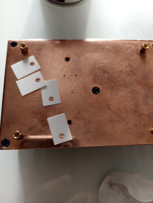

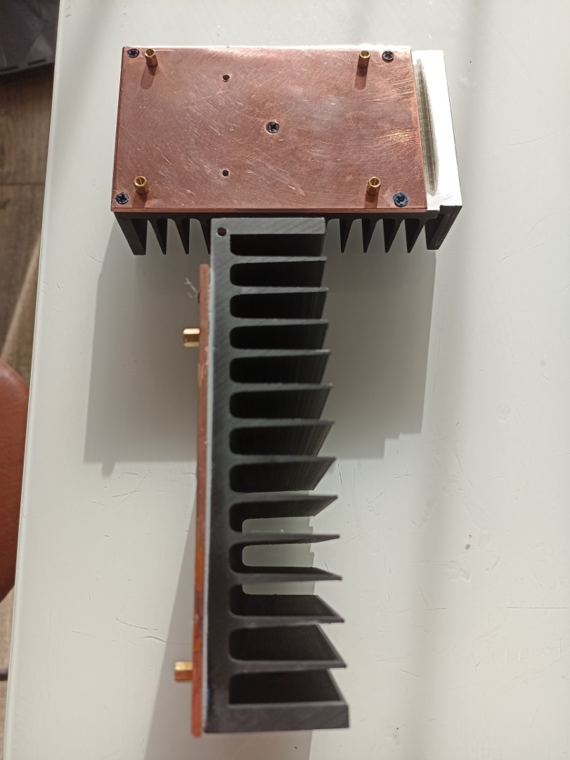

Затеял апгрейд. Заменил блоки питания на 53 Вольтовые. Выдают 56 Вольт. Теперь с усилителей легко снимается по 280 Ватт. Но ввиду этого усилился нагрев. Чтож, золота у нас много
сделаю "золотые" подложки 4мм.

Но самое главное, и не очевидное для меня. Это подкладки под транзисторы. Те, что идут в комплекте теплопроводность 1В/м, но оказывается есть недорогие из оксида алюминия Al2O3 25В/м. Разница в температуре кристалл-радиатор 30 Градусов, Карл! И это только от смены подкладок. Тряпично-силиконовые в топку! Ведь и электропроводность оксида алюминия лучше напряжение пробоя 25кВ/мм, против 15 у силиконово-тряпичной.

Re: А не собрать ли мне Hi-END? На Clone purifi 3.065 ULTRA
Еще есть из нитрида. у них еще больше теплопроводность)))
Это я знаю, но цена уже не оправдывает.
Оправдывает! Погоняй усилитель не на 1кГц а на 10 - 15 - 20кГц. при этом термопару закрепи на корпус транзистора, увидишь зависимость мощности от частоты + как меняется температура транзистора. ( думаю дроссель с конденсаторами на этих частотах грузит транзисторы по полной)
Не-Не, в эти дебри я не полезу. Мне и так мощности много. Просто не было блока питания на 50 Вольт, поэтому поставил на 53-56 Вольт. Ну и, я вплотную приблизился к параметрам NAD m23, а он в 4 раза дороже моего усилителя.Игорь писал(а): 19 июн 2024, 10:31Оправдывает! Погоняй усилитель не на 1кГц а на 10 - 15 - 20кГц. при этом термопару закрепи на корпус транзистора, увидишь зависимость мощности от частоты + как меняется температура транзистора. ( думаю дроссель с конденсаторами на этих частотах грузит транзисторы по полной)
