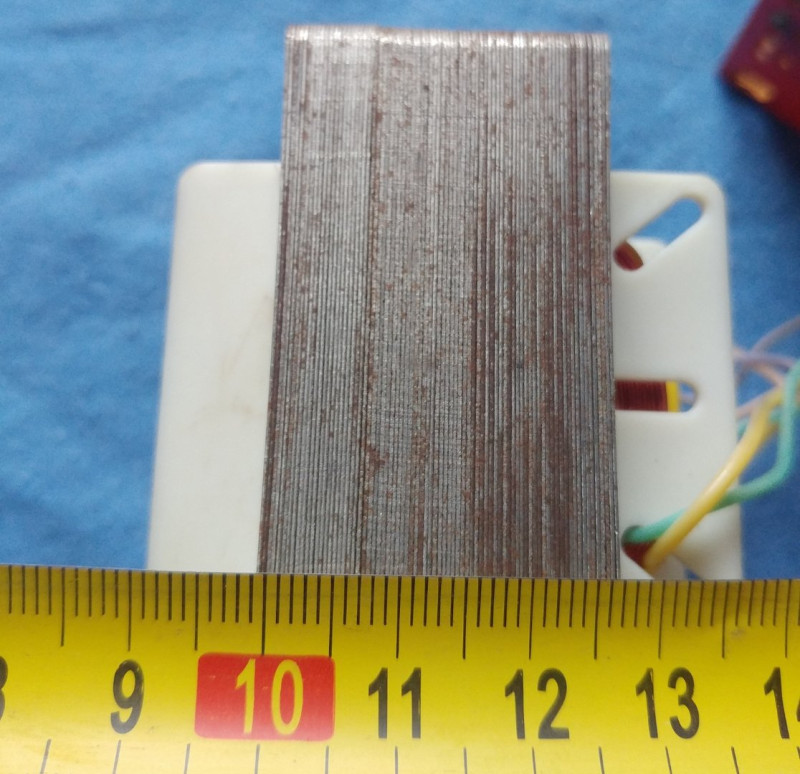

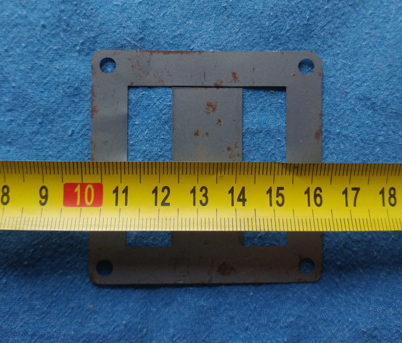

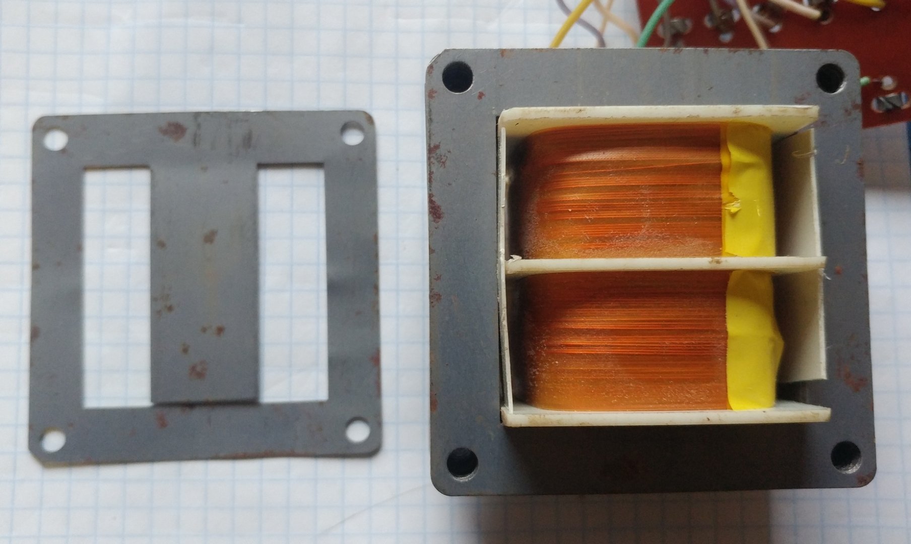

Здравствуйте.
Создаю тему для вопросов новичков и не только по деталям, которые могут применятся в наших изделиях.
И сразу же вопрос :
Есть железо. На сколько оно пригодно в качестве выходного трансформатора
И сразу же вопрос :

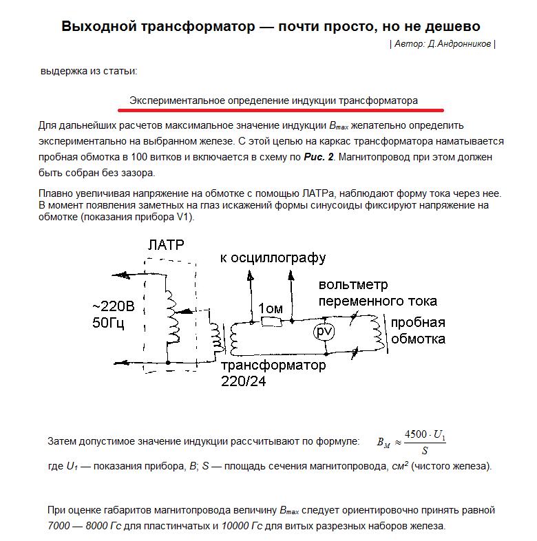

Попробуйте, пожалуйста, измерить толщину пластин и ширину зазора центральной полосы.
Наконец - вот так можно определить важную характеристику сердечника (пробную обмотку нужно в данном случае намотать на боковом стержне, который без зазора):

толщина набора 27 мм
зазор по центру 0,5 мм
примерно 15 пластин на 5 мм - это 0,33 мм
- Сообщения: 1270
- Стаж: 6 лет 11 месяцев
- Репутация: 834
Re: Детали для нашего хобби
Зазор очень большой. Это железо подойдет для дросселя фильтра блока питания. Но и там будет много "мороки" с точным расчетом.
vadim_phones
- Сообщения: 31
- Стаж: 4 года 3 месяца
- Репутация: 7
- Откуда: Херсон
- Аудио система: ATDAC 8A - HA Overture - Beyer Amiron Home
в таком виде он и есть дроссель :
- 2 обмотки по 20 Ом (0,55 Гн)
- несколько мелких на 1Ом (1 мГн)
- Сообщения: 1270
- Репутация: 834
Значит, предпочтительно так его и оставить и так и использовать при возможности.

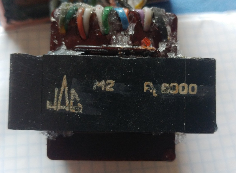

Есть ещё такой трансформатор. Все обмотки низкоомные - до 1 Ома (около 100 мкГн). Может быть на согласующий.
Железо похоже на это :
_https://www.ebay.com/itm/HAGY-Large-PP-Ferrite- ... 741?_ul=IN

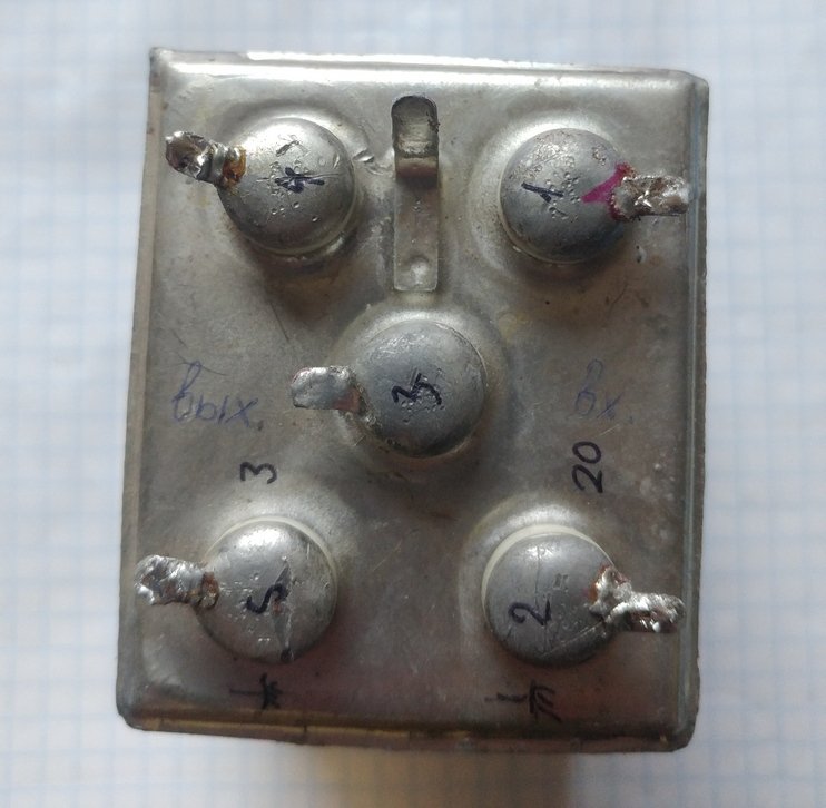

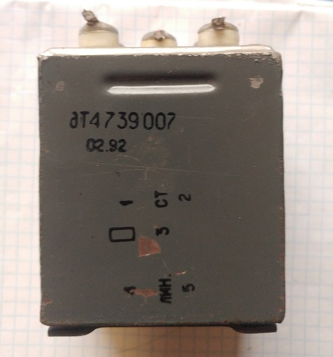

И ещё один согласующий (работал в аналоговой системе передачи К60П-4) :
пермаллой 79НМ , ШП-17 (толщина пластин 0,35 мм) , 600 / 135 Ом (Ст. / Лин.)
Станционная обмотка - 20 Ом (1,2 Гн)
Линейная обмотка - 3 Ома (0,4 Гн)
- 1128211238.jpg (92.29 КБ) 13442 просмотра
- 1128211237b.jpg (71.29 КБ) 13442 просмотра

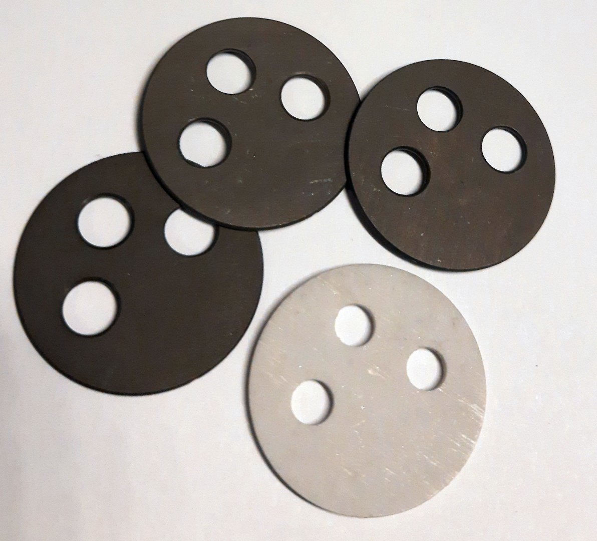

Прошу допомогти в розпізнаванні матеріалу.
Придбав підкладки для транзисторів з корпусом КТЮ-3-20 (КТ805, ГТ806...) Щодо білих, то матеріал відомий - це оксид берілію. А от ті, що сірі - мені невідомо. Трохи тонші за білих (1мм), легкі, на дотик наче схожі на кераміку, не магнітяться, струм не проводять.

Сам собі і відповім...
Це алюміній, зовні оксидований. Непоганий варіант по теплопровідності. Майже такий самий як і оксид берилію.

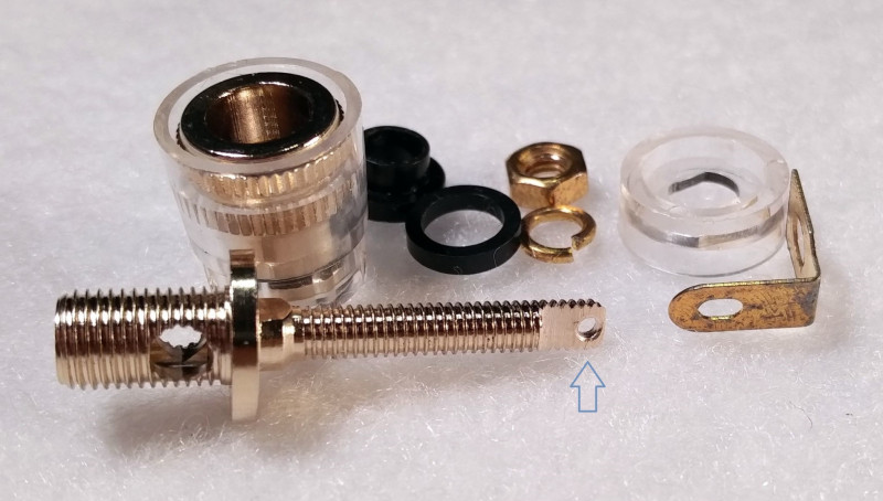

Вирішив прикупити собі трохи детальок з Алі. А шо, всі купляють, а я не такий як всі?
Почав з роз'ємів для акустики в підсилювач, "бананів" та іншого. Алекс вже робив відео, де випробовував матеріали з яких все це добро зроблене, тому особливих сюрпрайзів не очікував. Та все ж.... Дуже муляє, що китайці нехтують самими відповідальними місцями. А саме: в цьому роз'ємі контактна планка, до якої припаюється сигнальний дріт, зроблена із чорного металу (притягується магнітом, аж бігом). І якщо інша дрібнота, яка фіксує всю конструкцію - гайка, гроверна шайба теж з чорняги, то це не так страшно. Отож пропоную просте рішення, щоб спокійно спати вночі - припаятись до стрижня безпосередньо. Для цього потрібно небагато - напилком зняти шар металу з двох сторін. Ну і бажано б висверлити отвір для вставляння дроту (рукоділля на фото).

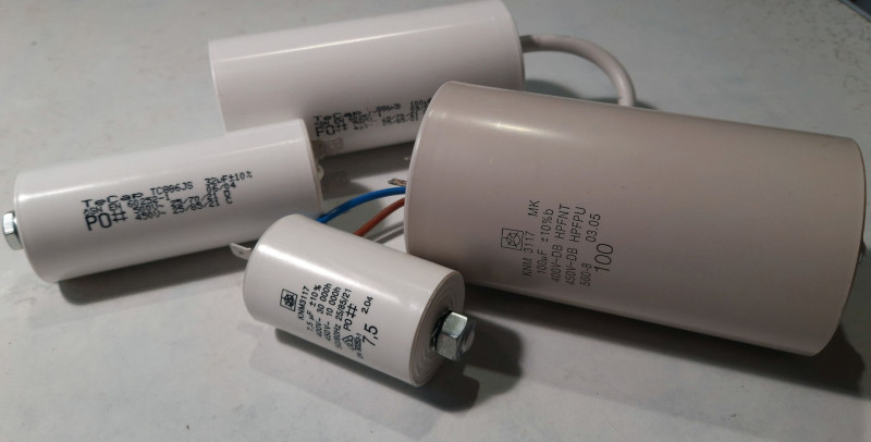

Мене цікавить таке питання: хоч для себе я вже давно відповів. Пускові конденсатори (поліпропілен) як себе ведуть в аудіотехніці? Мають правильні клеми, є великий спектр в електротоварах, коштують трохи дешевше (часто набагато) ніж "спеціальні для аудіо". (Ох і вдалий маркетинг получається! Береш турецькі електромоторні, красиш в червоний колір, золотими буквами пишеш "сеціально для аудіо", обовязково додаєш: - "з потужними клемами". А щоб ніхто не догадався, відрізаєш болт. Підсовуєш на "прослуховування" відомому блогеру, між іншим зауваживши "що нелегко вдалося дістати". І можеш начинати бізнес через Алі чи єБай. )

Колись набрав їх як собака бліх, бо дійсно були дешеві... (див. на фото). Ставив в БЖ лампового підсилювача. Нічого особливого - брудний, шепелявий звук з пластиковим присмаком... До речі, у них в середині може бути мегаомний резистор між виводами.

Наскільки я знаю (працював електриком) в ті часи вони були електролітичні неполярні. Але показані на фото - плівкові і сучасні. Я ставив сучасні турецькі поліпропіленові в паралель електролітам з 1,0 мкФ плівкою, - не почув абсолютно ніяких змін в звучанні, тому положив в коробку до інших часів.Adam писал(а): 06 ноя 2024, 14:26 Колись набрав їх як собака бліх, бо дійсно були дешеві... (див. на фото). Ставив в БЖ лампового підсилювача. Нічого особливого - брудний, шепелявий звук з пластиковим присмаком... До речі, у них в середині може бути мегаомний резистор між виводами.

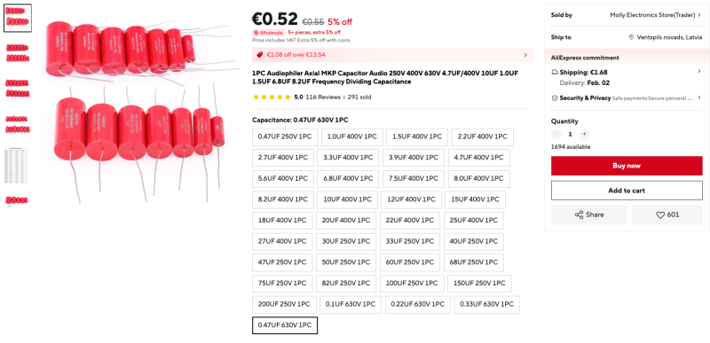

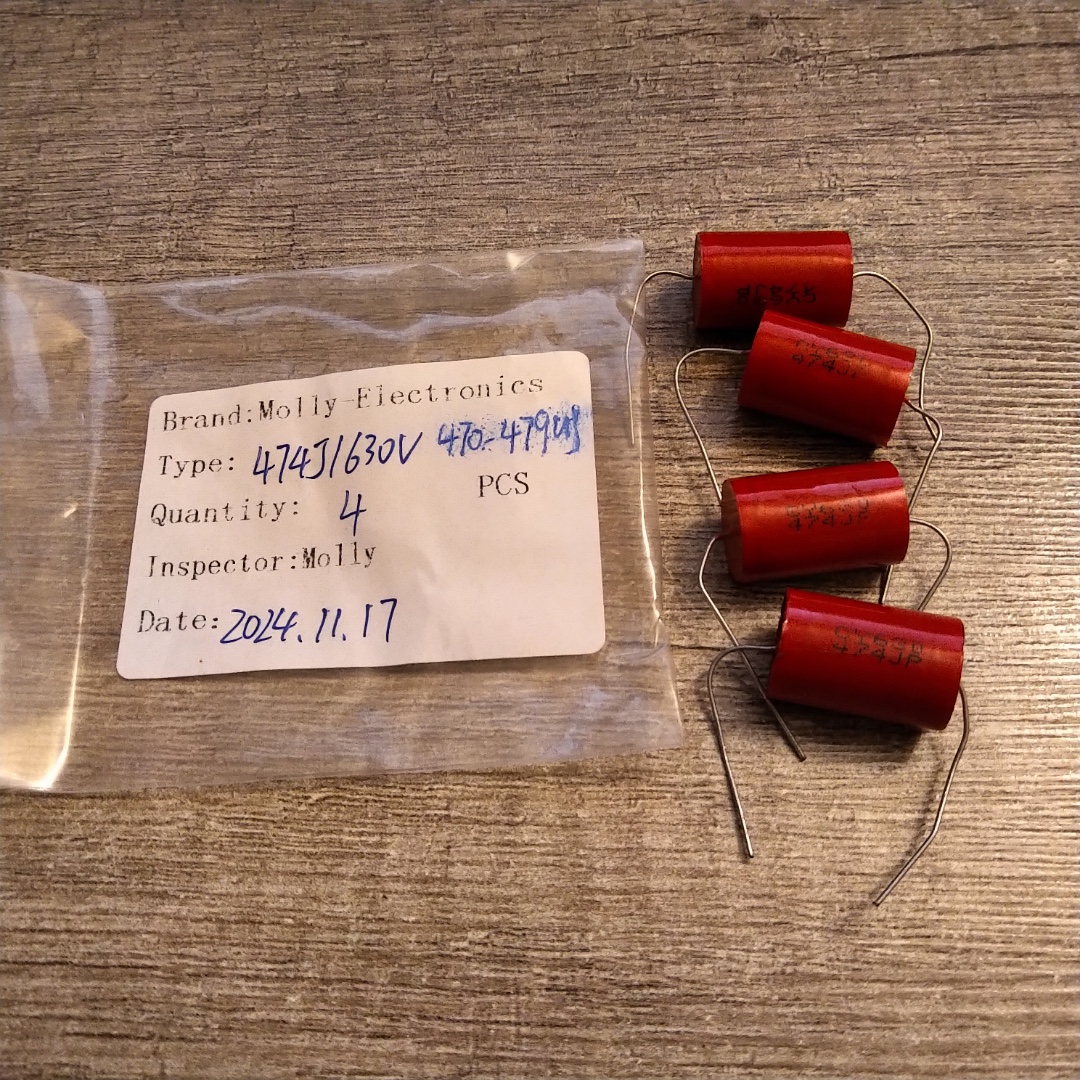

Получив від китайців "аудіофільські" конденсатори: мали бути такими
а вийшли такі:
Китаєць пише що то "справжні" але гроші вернув без супротиву. А як я придивився то на голий конденсатор намотується потрібна тоненька стрічка з "правильним" надписом. Так що міг бути і з потрібним надписом і нічого нікому не доказав би.
ПИТАННЯ в чому; цей MKP конденсатор ємністю 0,47 мкФ має товщину 12 мм і довжину 20. Яка це може бути напруга? Бо щось мені не віриться що вказана 630В.

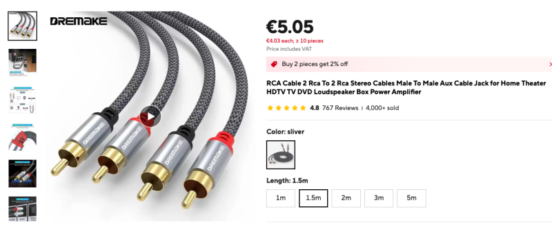

А ось такий кабель - повне фуфло, не дивлячись на ціну. Візьмеш в руку і через "єкран" пролазить 50 Гц. Хоча я маю і добрі кабелі з Алі.
