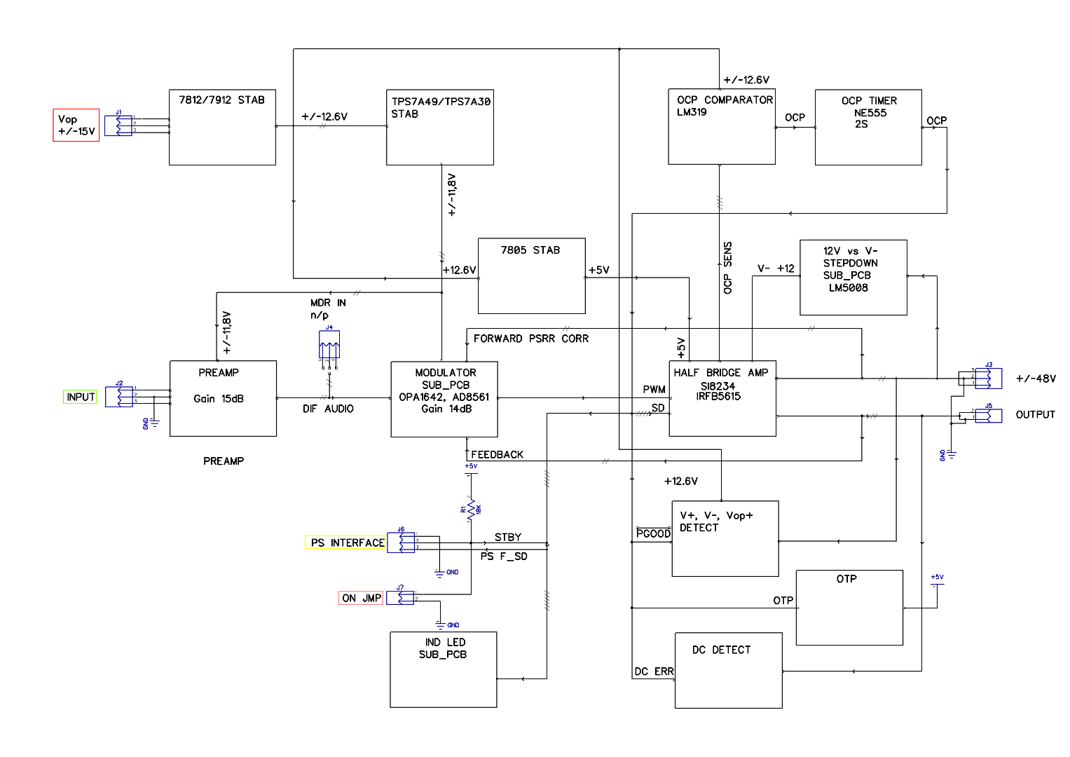

Сообщения: 1426
Стаж: 5 лет 5 месяцев
Репутация: 1243
Конденсаторы в версии 3_064 расположены между ОУ предусилителя. Емкость 22мкф, нагрузка 1,8кОм.
Блоксхема усилителя:
Astr
Сообщения: 26
Аудио система: Клон NCorе, Topping PA5 II, Mauro-Vidalgo, 3еАудио TPA3255 PFFB, Topping E50, Mission M34i, АЦЛ Cosmos.
Сообщение Astr »
Sous писал(а): 18 июл 2022, 14:27 Конденсаторы в версии 3_064 расположены между ОУ предусилителя. Емкость 22мкф, нагрузка 1,8кОм.
Конденсаторы расположены на входе усилителя, т.е. предусилителя. Его входное сопротивление 10 кОм.
Эти конденсаторы отсекают возможное постоянное напряжение с источника.

Действительно, я ошибся. Конденсаторы 22 мкФ включены между каскадами. Но в таком случае, 22 мкФ очень мало при входном сопротивлении 1.8 кОм. Будут искажения на низких частотах, причем спектр искажений широкий и мусор очень хорошо слышен.
Это хорошо видно на тесте интермодуляционных искажений, который сделал Алекс.
