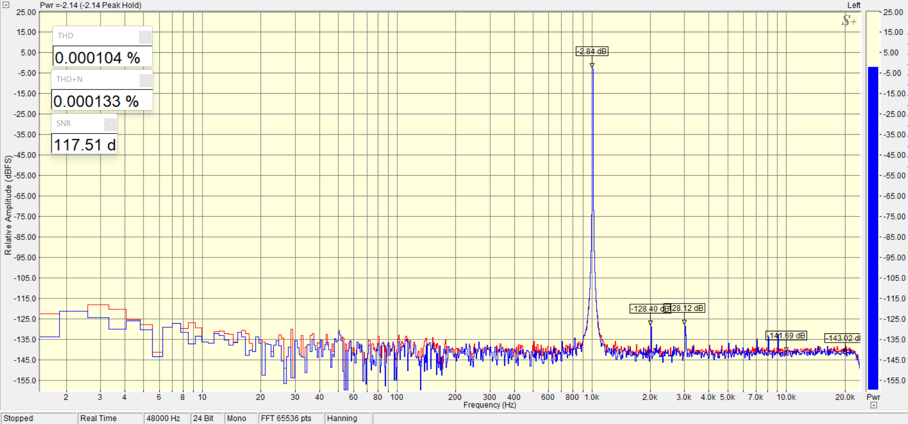

Подробные замеры RMAA на мощности 100 Вт с нагрузкой 4 Ом.
Частотная характеристика
Уровень шума -99.0
Динамический диапазон 99.2
Гармонические искажения 0.00099
Интермодуляционные искажения 0.00211

Да он же идеален!!! :) С какой стороны не посмотри, а изъянов то нет. Ну, Юрий, ну красава!!! 👍

я честно поражен.больше 20 килогерц давит без искажений.интересно человеческое ухо услышит искажения на -125 :mrgreen: юра какое сообщение и куда надо написать

Действительно, я ошибся. Конденсаторы 22 мкФ включены между каскадами. Но в таком случае, 22 мкФ очень мало при входном сопротивлении 1.8 кОм. Будут искажения на низких частотах, причем спектр искажений широкий и мусор очень хорошо слышен.
Это хорошо видно на тесте интермодуляционных искажений, который сделал Алекс.
