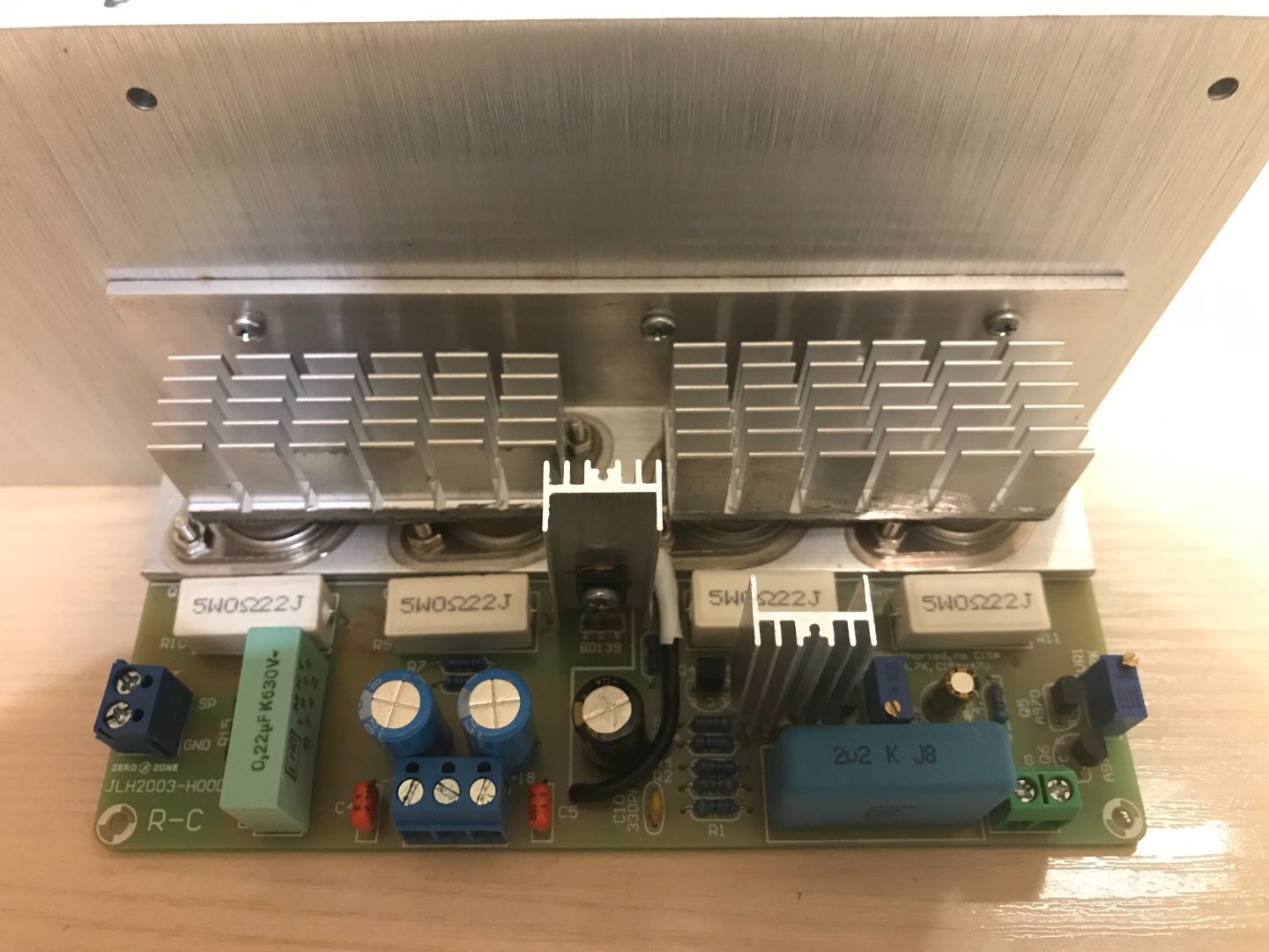

Рекомендую так организовать охлаждение
Сообщения: 340
Репутация: 195
Учитывая, как транзисторы нагреваются, то те мелкие радиаторы будут только для вида, охладить они ничего не смогут ;)
Dr.Somebody
Сообщения: 206
Откуда: Ukraine, Kyiv
Аудио система: Неважливо
Сообщение Dr.Somebody »
LuckyDay писал(а): 29 окт 2022, 18:31 Рекомендую так организовать охлаждение
Верхние радиаторы практически бесполезны - охлаждать крышки транзисторов в корпусе ТО-3 это пустая затея.
А вот уголок под транзисторами желательно заменить наболее толстый - от 5 мм и более, правда ножки транзисторов надо будет удлинить.

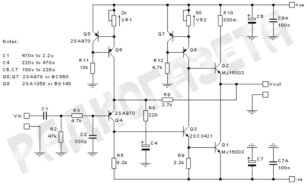

Было бы замечательно, если бы на первой странице публиковалась схема соответствующего девайса. Было бы проще ссылаться при вопросах. И не только в этой ветке.
Сообщения: 375
Репутация: 131
Це 2005-го, але суть та ж....
А це 2003, від Радіогазети. Найди ... відмінностей.
Сообщения: 1230
Репутация: 218
Та схему найти у тих же китайців не проблема. А якщо необхідно обговорити те чи інше схемотехнічне рішення то добре мати конкретний варіант.

Кстати а кто подскажет, как на JLH2003 выровнять АЧХ по верхам? Куда смотреть?
В первую очередь на АЧХ. Где она?
Сообщения: 340
Репутация: 195
мне по звуку все устраивает, но вот захотелось сделать ачх ровнее, может увеличить емкость конденсатора на входе?
-0,3дБ на 20кГц. Не парьтесь :D
Ёмкость на входе (С1 на последней схеме) влияет на НЧ. И С4 в ООС тоже.
На ВЧ - R3,C2 и конденсатор (если стоит) параллельно R8. Ну и частотные свойства транзисторов. Низкая бета, теоретически тоже может повлиять на ВЧ.
