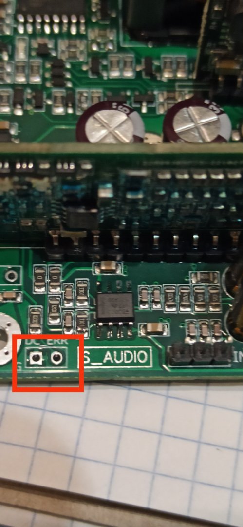

У версии 2_061 - есть выход по "постоянке" для китайского блока питания, где он находится на плате?

masterLinza писал(а): 09 фев 2023, 07:58 У версии 2_061 - есть выход по "постоянке" для китайского блока питания, где он находится на плате?
Re: Усилитель D класса клон Purifi hb2.053
Совершенно верно.
Слева земля.
2_061 следующий выпуск на производстве.

Sous писал(а): 09 фев 2023, 12:15 Совершенно верно.
Слева земля.
Т.е. релюхи с платой защиты дополнительные не нужны? Я правильно понял, что защиту теперь можно реализовать как и в 3-ей версии?
ЗЫ просто мало инфы про новую ревизию :roll:
Сейчас уже есть этот выход управления на всех платах новых.
Нет только на 2_051, там остатки распродаются, больше производится не будут. Вместоних будет улучшенная верс.
