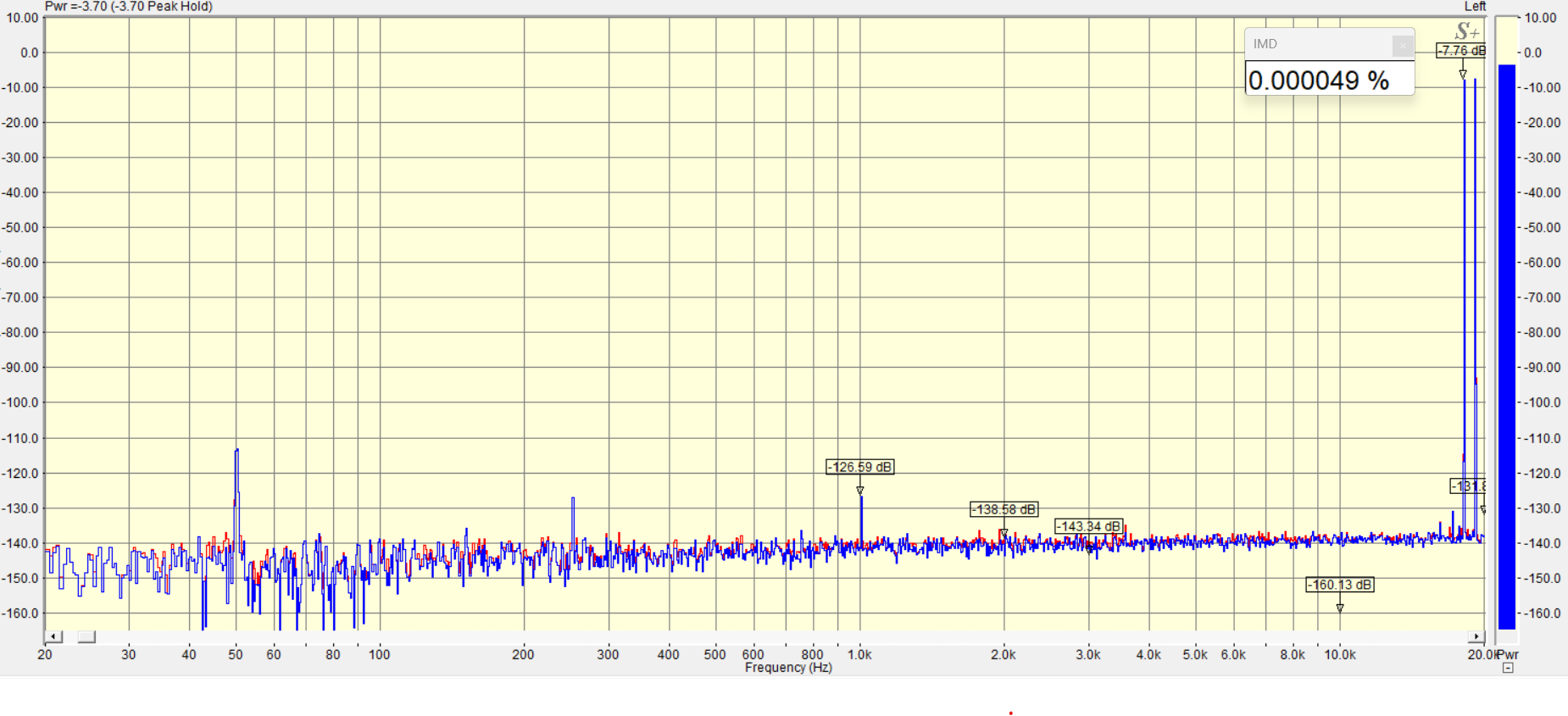

Буду неемного выкладывать измерений
Интермодуляция, сигнал 18к+19к, 1к1,5Вт+5Вт, пиковая мощность 20Вт.
Две спектрограммы,одна в полосе до 22к, вторая до 96к.

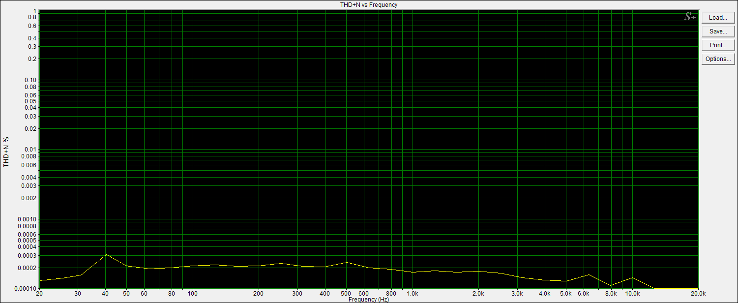

5Вт@4 ом
Сообщения: 1426
Стаж: 5 лет 5 месяцев
Репутация: 1243
20Вт@4 bw22k
Сообщения: 1426
Репутация: 1243
1W@4 bw22k
Сообщения: 1426
Репутация: 1243
Последние графики сняты в полосе до 22к, питание +/-33В
