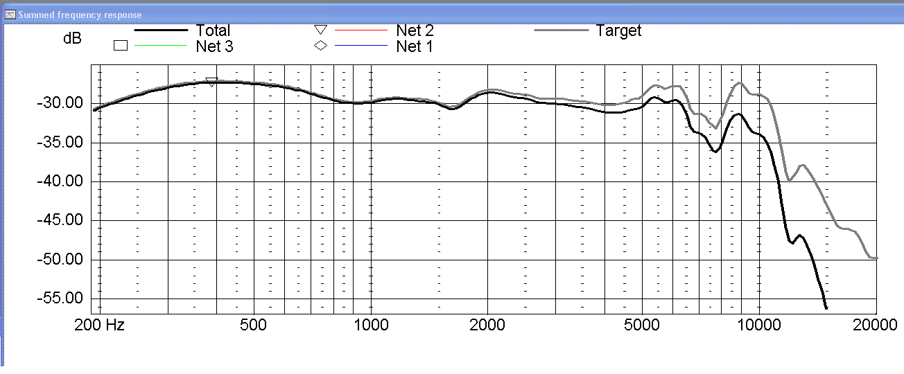

Я снова о скользком конденсаторном вопросе.
XIAN писал(а): 01 июн 2023, 14:14 Я не те маю на увазі, ось тут графіки є цікаві, як виглядають спектри різних жанрів, усереднені.
В основному, рівень на 500Гц і особливо на 5кГц, буде значно нижчій за рівень на НЧ. Якщо за нуль рахувати не синус 0Дб на 500Гц і 5кГц, а рівень басу, відсоток спотворень буде значно нижчий. Маючи чутливе обладнання, багато можна де різницю наміряти, питання в тому чи чути це в реальних умовах.
Я понял так, Вы предлагаете измерять Кг кондесаторов, с уровнем основного тона примерно соответствующим среднее спектральному содержанию музыкального сигнала. Типа, 100Гц 0дБ, 500Гц -5дБ, 5000Гц -10дБ.
Естественно, при этом Кг будет несколько меньше. А как в этом случае со слуховым восприятием?
Амплитуда гармоник, соотносится с амплитудой основного тона. Если бы спектр музыки был ровным по частоте, то гармоники бы частично маскировались муз. сигналом. Но т.к. спектр муз. сигнала спадающий, а амплитуда гармоник постоянна, то их, на фоне убывающей по громкости музыки, услышать легче.
Думаю, нужно учитывать и следующие факторы:
1.Гармоники основного тона 500Гц, попадают в полосу 1-3 кГц, самый чувствительный для уха диапазон.
2.В АС, идёт рост Кг к НЧ. Причина понятна, при неизменном звуковом давлении, растёт амплитуда колебаний диффузора.
И чем лучше THD пищалки и средника, тем выше вероятность услышать посторонний мусор.
Возможно поэтому, аудиофилы (и не только), на НЧ ставят что то посредственное, а на СЧ и ВЧ более качественное.
Соответственно, если сам динамик имеет высокий THD, то уже пофиг какой конденсатор будет в фильтре.

Увидеть, как изменится АФЧХ реальной трёхполоски с реальными фильтрами, если мы изменим ёмкость всех конденсаторов фильтра на +1%, легко.
Для примера, фильтр с пятью конденсаторами (НЧ динамик с активным фильтром).
АФЧХ и схемы фильтров, с «родными» конденсаторами
АФЧХ и схемы фильтров, с увеличенной на +1% ёмкостью всех конденсаторов
В масштабе 30дБ, разницу не видно, применим масштаб 5дБ
Отличий в фазе на глаз не обнаружить. Изменения АЧХ, меньше 0,2дБ.
Собственная неравномерность АС в полосе 200-20000Гц 2дБ
Услышим?
Тональный баланс в моём представлении, это ровное в месте прослушивания ЗД во всей полосе частот, на референсной громкости (с учётом рум-гейна).
В зависимости от предпочтений его можно и нужно менять. Троэлс делает АЧХ со спадом к ВЧ. Я в последнее время, наоборот делаю подъём 2-2,5дБ, килогерц с 2-х. Возраст…
Есть такое народное определение, как «тёмный» и «светлый» звук. Есть ещё и «тощий», когда баса совсем нет. Кстати, не упомянул необходимость его подъёма, при прослушивании на малой громкости.
Ну так вот, замена лавсана на полипропилен, на тональном балансе никак не сказывается.

А у меня тут вопрос возник. Как я понимаю в LspLab для расчёта фильтра вводятся реальные АФЧХ динамиков, и вот у меня вопрос - как эти АФЧХ получают
Да, реальные АФЧХ и ещё ИЧХ, если фильтр пассивный. Программа любая, позволяющая проводить двухканальные замеры.
Измеряется каждый динамик на его оси, с расстояния 1м.
Начало окна берётся от основания импульса, конец окна – кто как пожелает. Я беру до первого комнатного отражения (в моей комнате, это позволяет точно измерить от 200-300Гц).
По CAD, (если уже пользовались, можно пропустить).
Файлы переносятся в CAD (фаза берётся измеренная, не минимальная). Прописываются задержки (Z) СЧ и НЧ относительно нулевой в ВЧ.
Указывается радиус (высота-ширина для плёнки) излучателей. Наклон или поворот баффла (если они есть) в градусах.
Задаются координаты центров СЧ, НЧ динамиков на баффле (Y,X) относительно пищалки.
Обычно для пищалки Y,X = 0. Под эту точку в пространстве, всё и сводится. Если пищалка выше-ниже ушей, то Y можно задать другое.
Ну а дальше, задаём расстояние симуляции, для которого программа автоматом пересчитает введённые АФЧХ. Типа так
На графиках, АЧХ средника по оси на расстоянии 1м, и какая она станет, если поднять микрофон на уровень пищалки (145мм).
В моей симуляции, расстояние выбрано 2.5м, точка на которую всё сводится, выше уровня пищалки (Y -80мм). Уши выросли выше пищалки :lol:
Для этой точки можно посмотреть внеосевые и направленность (думаю с рупорами и волноводами здесь не прокатит, придётся ручками вне оси измерять).
Т.е. её то можно получить в зоне прослушивания, можно на оси каждого динамика получить и при этом на разном расстоянии будет разная АФЧХ, следовательно расчёты фильтров будут разные для разных АФЧХ.
Естественно, на разном расстоянии будет разная АФЧХ, т.к. всё сводится на одну точку в пространстве. Но не всё так печально. Всё зависит от измеряемой частоты, и угла на динамик в точке прослушивания. Если сводить напольник на расстояние 2.5-3м, то при дальнейшем удалении от АС, изменение АЧХ и межполосный разъезд фаз незначительны. А вот с приближением – кака.
У Вас проблем меньше. Хотя Вы слушаете с метра, но и АС полочная. Расстояния между центрами динамиков небольшие, ближе к точечному источнику.
И ещё, этот симулятор может выводить сигнал во временной области? Т.е. можно к примеру в этот рассчитанный фильтр подать синус и увидеть его на выходе симуляции в виде амплитуды во времени?
Вроде как может, только не синус, а меандр указанной частоты. Ещё и получившийся импульс со степом. Как для всей АС, так и по отдельным полосам, с фильтрами и без них.
