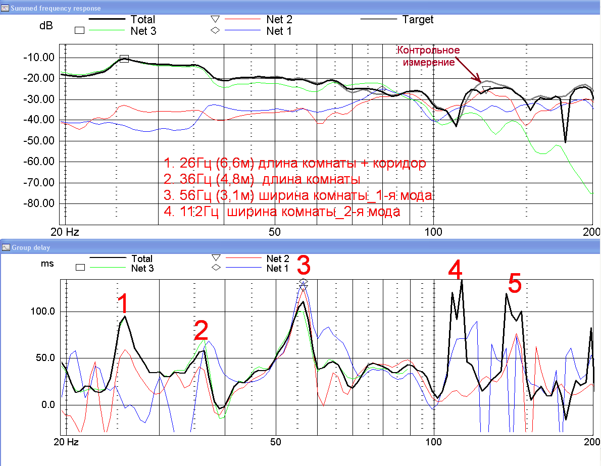

Отнюдь. Вы видимо никогда не настраивали в системе 2 сабвуфера. У меня в комнате 2 саба в противофазе. И именно так бас на 19-50Гц ровный. Комната сложная.
Сообщения: 2368
Стаж: 4 года 3 месяца
Репутация: 1292
Re: Сборка усилителя Clone nCore 3_065 Рurifi ULТRА
Причём тут сабы и сабовый диапазон? Разговор о фазировке 2-х фронтальных АС.
Переставьте сабы в другие места в комнате, и возможно для получения ровного баса потребуется их синфазность. Комната на НЧ чудовищно коверкает АФЧХ.
У меня из за асимметричного расположения АС в комнате, в месте прослушивания фаза одной АС в диапазоне 55-110Гц чудесным образом переворачивается. В результате на АЧХ яма.
Я и с одним сабом долго провозился пока получил приемлемую АЧХ (режекторы, разные настройки ФНЧ саба и ФВЧ фронтов и т.п.).
Так что говорить о правильной фазировке нескольких источников звука в комнате на НЧ, бессмысленно.
Всё решают измерения.
