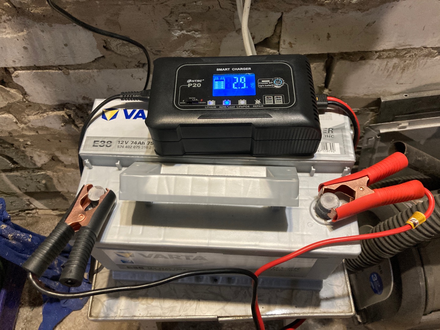

Кстати про автомобильный аккумулятор, на моей машине varta проработал 10 лет! Вот только сейчас, когда похолодало, стало понятно, что ему уже конец. Купил такой же за 100$ а с этим поиграюсь, попробую восстановить. Кто знает интересные способы?

Там на зарядном есть режим восстановления аккумулятора, включил и замерял что происходит, дает напряжение 15 вольт, подождал сутки но режим так и не выключился, аккумулятор немного покипел, может что и улучшилось. В наше время лишний аккум не помешает.

Alex писал(а): 26 ноя 2023, 16:07 Кто знает интересные способы?
Заряд в дистиллированной воде. :D
Обычно Акк имеет две распространённые неисправности, это осыпание активной массы и (или) уменьшения контактной площади проводников с активной массой с полной или частичной потерей контакта. В редких случаях сульфатация пластин, если визуально виден осадок в низу банок, то можно смело выбросить Акк и не мучить зарядное. Так или иначе, по сроку эксплуатации можно сказать что оптимальнее всего сдать его на переработку. Серная кислота в доме это не хорошо. Когда Акк кипит интенсивно испаряется и кислота.

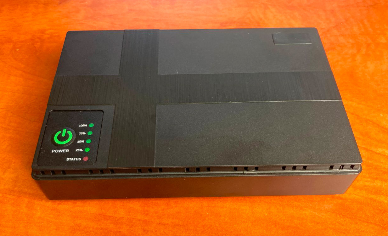

Alex писал(а): 31 дек 2022, 18:09 Едет ко мне упс для роутера, долго искал и остановился на таком варианте, что бы иметь автономный интернет во время отсутствия света. Пробовал с аккумулятором, как в компьютерном бесперебойнике, но он не успевает заряжаться из-за частых отключений света.
Заказал здесь
Как приедет расскажу впечатления.

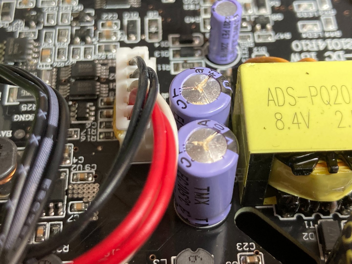

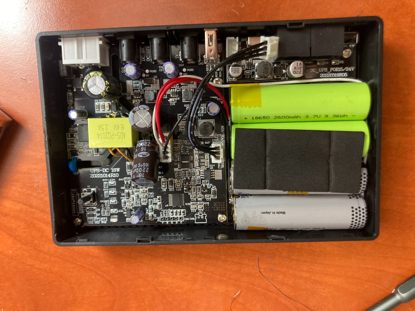

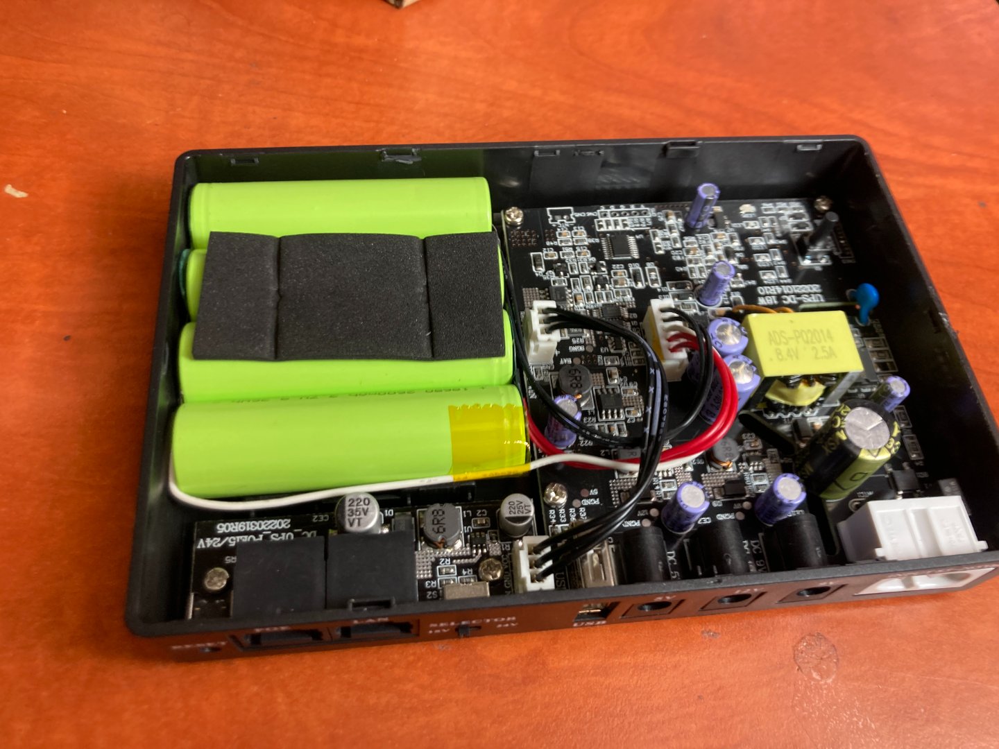

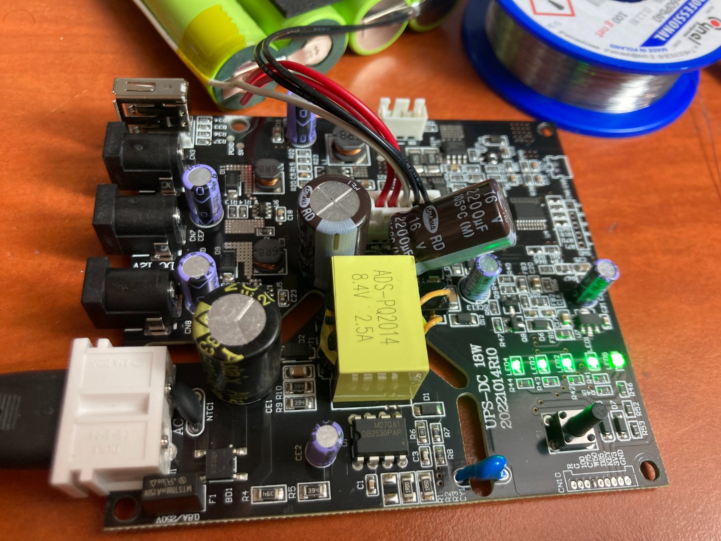

Проработал ИБП для роутера с декабря 2022 года по сегодня и все, стал перезагружаться роутер. Замерял, пропадает питание переодически.
Разобрал, вздулось пару конденсаторов и умерло два аккумулятора из четырех. Нашел 2 кондера, но большей емкости и поменял два аккумулятора на бушные. Пока работает, штука реально удобная.
Потестирую немного, но думаю будет работать, закажу 4 нормальных аккума,поставлю если все будет норм. Может кому пригодится эта информация по ремонту ИБП для роутера.

Alex писал(а): 13 мар 2024, 17:13 Нашел 2 кондера, но большей емкости
Больше ёмкость эт хорошо, но это у вас стоят конденсаторы общего назначения т.е. они для 100Гц оптимальны, на 40кГц они могут перегреваться, это обратноход и там ток импульсный большого значения, в общем желательно разрядить акк и проверить температуру конденсаторов при заряде Акк. Если конденсаторы будут греться, то лучше прикупить конденсаторы с низким импедансом.

Та впихнул, что попалось под руку, не греются, я проверял сразу.

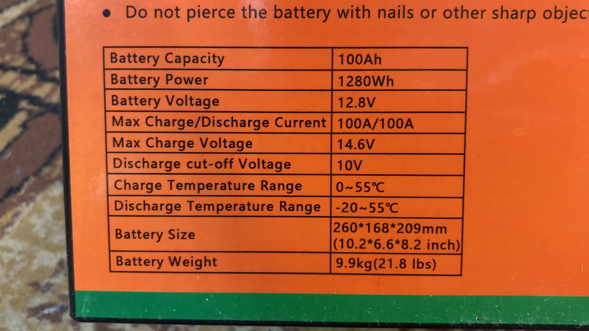

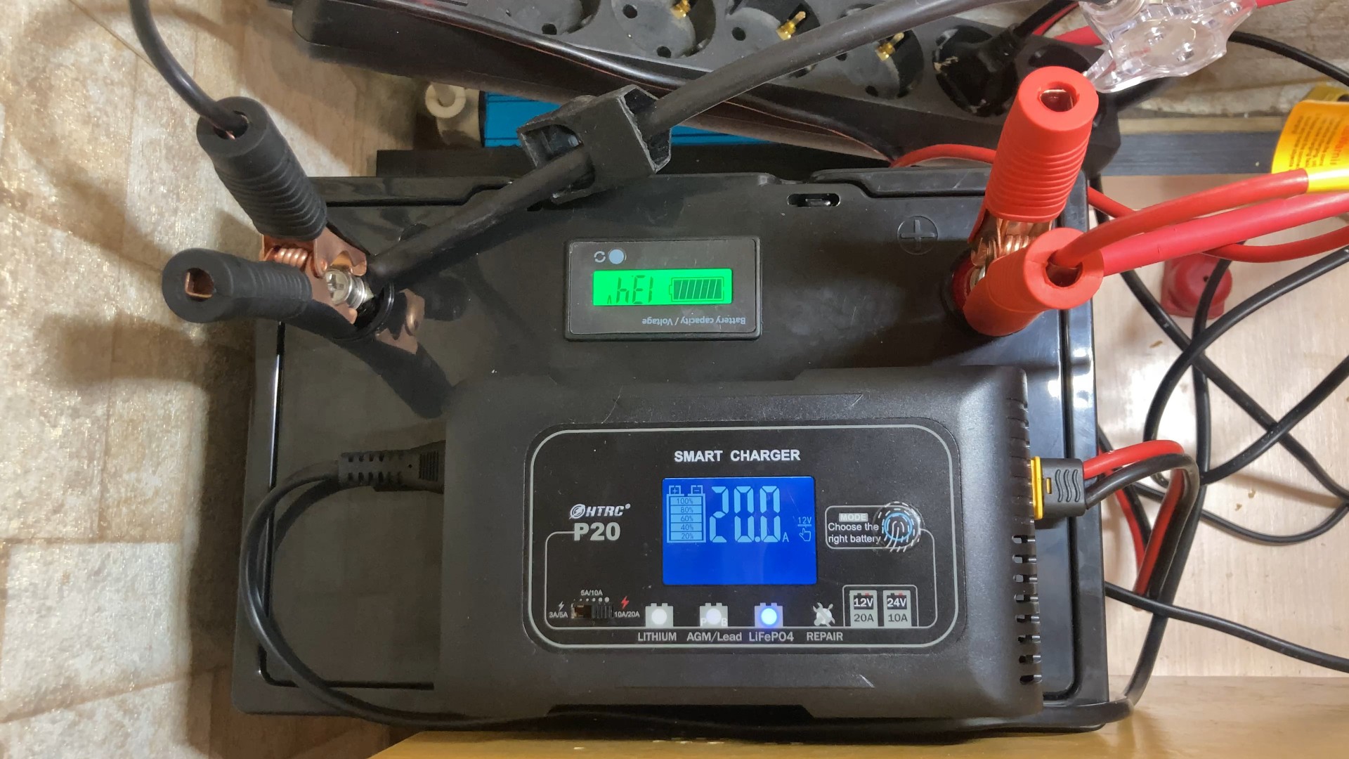

Купил себе ещё один аккумулятор LiFePO4 Anvolan на 12В 100 А за $260, потому что мой AGM слишком долго заряжается - около 9 часов, и я не успеваю его зарядить между отключениями электричества. Потестирую, как он работает, и расскажу. Заряжаю зарядным устройством на 20 А, примерно за 4 часа должен зарядиться, если полностью разрядить.

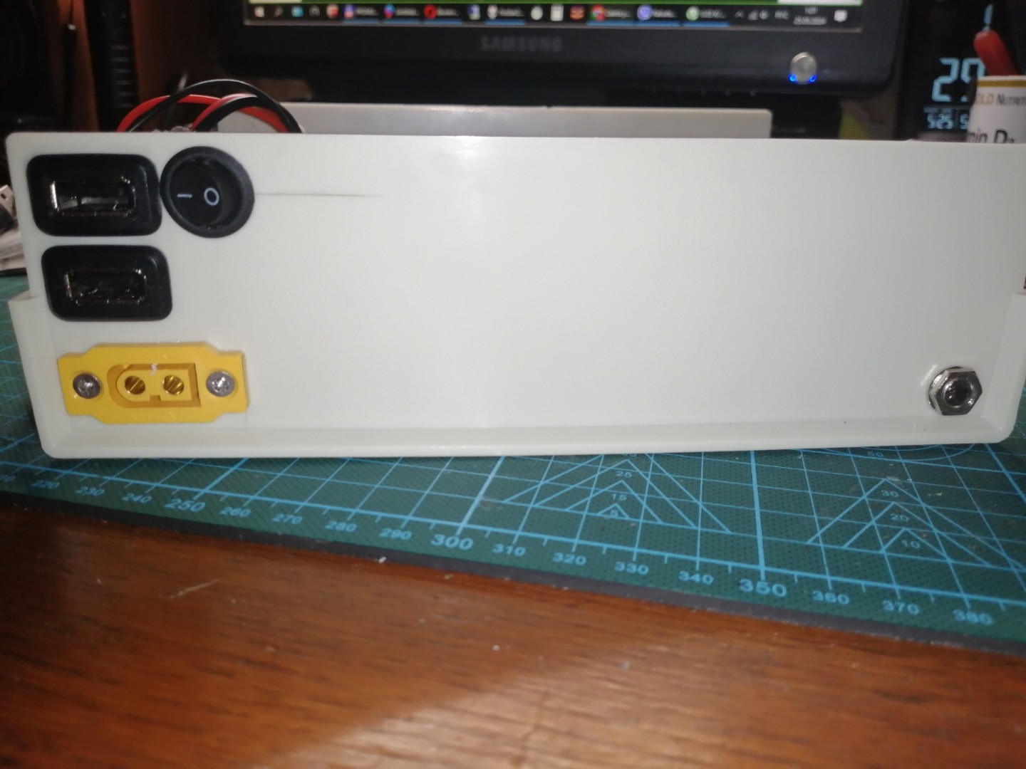

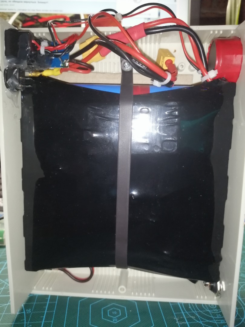

Всем салют! Себе на роутер и коробка с оптики/оба 12В/ сделал такое, 33140, 15Ач. Два года отработала беспрерывно! хватает на 2 дня +/-
