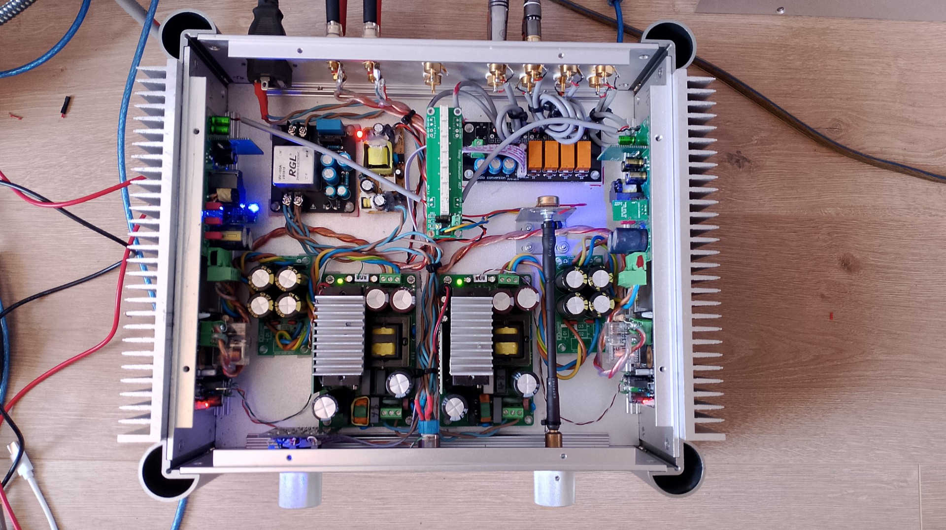

корпус 30см на 26. Как установить блоки правильно. Чтобы поменьше наводок и помех.
Усилители рядом поставить, подальше от блока питания.
может развернуть ? или еще чего.
Подскажите плиз.
Пока прикинул так. не хотелось бы переделывать отверстия сверлить зря.

Я бы платы УМ развернул входом к входным разьемам, т.е если по фото входом вверх и установил по ближе к ним. Плату БП выходом вправо, что б соответсвующие провода были короче. Потенциометр РГ расположить рядом с входными разъёмами и соединить его с ручкой простым и дешёвым методом, вот мой пример https://vk.com/wall-133622382_170807
Провода с выхода УМ на терминалы плотно свить в витую пару, провода питания и сеть 220 - так же. Плата защиты между УМ и АС - это прошлый век, т.е ненадёжно и даже без аварийных ситуаций рано или поздно контакты реле начнут пакостить и вносить искажения (проверенно). Если не ошибаюсь БП Юрия имеют функцию отключения, при появлении постоянки на выходе - уточните у него как эту функцию реализовать

По моему у этих плат функции подачи аварийного сигналя на БП еще не было. Хотя может что то можно навесным монтажом сделать..

Спасибо, понятно. Укоротить провода, особенно входные от линейного входа.
Чтобы укоротить надо перенести РГ.

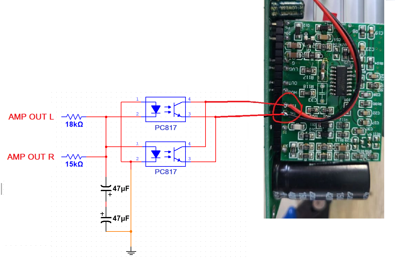

А еще такая мысль была.
Если РГ впереди, Что если эти входные провода от тюльпанов до РГ потом к входу усилителя
поместить в экранированные медный экран и заземлить к корпусу усилителя?
Screenshot 2025-01-网.png (502.46 КБ) 11572 просмотра
Плату защиты убрать - хорошо бы от нее избавиться. Спрошу у Юрия как это убрать если можно.

lexey писал(а): 26 янв 2025, 02:01 По моему у этих плат функции подачи аварийного сигналя на БП еще не было.
Главное, что б в БП была функция приёма. Детектор можно реализовать очень просто. Только в вашем случае - отдельные оптроны на каждый канал. Можно использовать один PC814 вместо двух 817

Класс! Значит защите быть) Уберу эту плату защиты!

Ну схема в вашем случае чуть иная будет. Резистор только один оставляем, на него OUT+, а вместо земли OUT-. Второй канал аналогично. Только нужно у Юрия уточнить, подойдёт ли именно данный вариант включения оптрона, куда и как.....т.к я не знаю каким образом у него приём аварийного сигнала реализован
Сообщения: 1496
Стаж: 5 лет 10 месяцев
Репутация: 1287
В блоке питания для срабатывания защиты нужно управляющий вывод замкнуть на землю

Значит коллектор оптрона на управляющий, эмиттер на землю.

Сообщение aleksnet07 »
вообщем сделал так как на схеме. работает.
надо только окультурить красиво.
