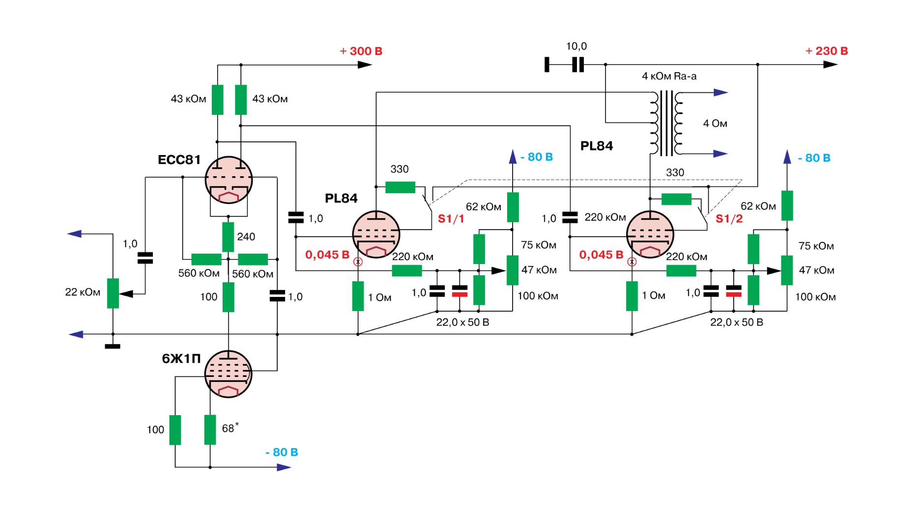

Скажіть мені будь ласка що ви думаєте про ось такий варіант ФІ? Розвязка від першого каскаду це краще чи гірше? Наскільки важливий тип ламп у ФІ? Як на мене, то це той же самий "довгий хвіст" тільки з розвʼязкою.

m-shara писал(а): 24 авг 2025, 19:54 Скажіть мені будь ласка що ви думаєте про ось такий варіант ФІ? Розвязка від першого каскаду це краще чи гірше? Наскільки важливий тип ламп у ФІ? Як на мене, то це той же самий "довгий хвіст" тільки з розвʼязкою.
мені сподобався такий варіант

Сообщения: 1313
Репутация: 889
Іноді варто почекати на думку, а не робити зайве.
У наведеній статті викладені хибні твердження.
1. Хоча підсилення фазоінверсного каскаду із розділеним навантаженням (ФІРН, він же - "концертіна") дійсно трохи менше за одиницю, уведення вольтдобавки не збільшує підсилення у рази. Все одно буде потрібний каскад реального підсилення або до фазоінвертора, або після нього.
Тут варто пояснити, що вольтдобавка - це позитивний зворотній зв'язок (ПЗЗ), на відміну від негативного, який часто виправдано використовують. А застосування ПЗЗ несе ризики самозбудження (на частотах аж до мегагерців) і багато чого іншого. І для чого? Досягти підсилення каскаду 1,3 замість 0,95?
2. Ніякого розбалансування на високих частотах у ФІРН немає. Автор статті переплутав грішне із праведним. Таке розбалансування притаманне трансформаторним фазоінверторам (на основі фазоінверсного трансформатора).
3. Вихідний опір пліч (виходів) ФІРН однаковий. Варто читати правильну літературу 50-х - 60-х років минулого століття. І бажано англійською. Чого автор статті явно не спромігся зробити. Верхнє плече ФІРН не є класичним резистивним каскадом із високим вихідним опором. Бо інакше як у нього може бути при цьому підсилення трохи менше одиниці? У ФІРН діє 100-відсотковий внутрішній зворотній звязок, який урівнює як підсилення пліч, так і їхній вихідний опір.
У підсумку:
1) за власним бажанням із цікавості варто робити будь-які схеми, макети, конструкції тощо
2) прагнучи ж до реального позитивного результату варто робити конструкції по схемах, перевірених на практиці багатьма людьми (або по класичних схемах минулого століття)
3) до публікацій невідомих "винахідників-Архімедів" варто ставитися із обрежністю. Якщо немає на схемі карти напруг, відсутнє фото конструкції, так само як і жодного коментаря того, хто повторив схему на практиці, то потрібна розумна обережність.
П.С. Почасти перепрошую за дещо суворий стиль, але, будучи редактором наукового журналу, я не пробачаю невідповідальності інших редакторів. А тут у одному журналі ("AudioXpress") надруковані хибні відомості, а інший журнал ("Радіохоббі") передрукував це.
Сообщения: 1313
Репутация: 889
Все вірно. Фазоінвертор "довгий хвіст" може бути як із безпосереднім зв'язком (coupled stage), так і без нього (uncoupled stage). Стосовно власне функції розділення фаз, жодної різниці тут немає. А ось наявність роздільного (не "прохідного" - хибний термін тут) конденсатора на думку деяких є недоліком. Але інколи без нього не обійтися, якщо для взаємного узгодження какадів один з них доводиться уводити до неоптимального режиму (за максимльною амплітудою або спотвореннями).
Тип ламп тут в цілому довільний. Вибираються лампи (як і для будь-яких каскадів) виходячи із бажаного підсилення та величини вихідного опору.
На наведеній схемі лампа працює із вельми малими струмами (анодні резистори 91 та 100 кОм), чого я (не наполягаю) прагну уникати. Тож ось перевірена схема на цій лампі.
А найкраще для у фазоінверторі "довгий хвіст" замість "хвостового" резистора великого номіналу використовувати лампу (найкраще - пентод/тетрод). При цьому відпадає необхідність у різних номіналах анодних резисторів. Інколи використовують схему на транзисторі.

Дуже вдячний Вам за розгорнуте пояснення! Я притримуюсь таких же самих принципів. Робити макети, в мене немає навіть такої можливості. Бо немає як ламп так і високоомних резисторів потужністю 0,5-2Вт. Тобто все потрібно купити. А Вашими порадами я можу скористатись як провіреними практично. Що вважаю дуже цінним для себе.
В мене лежать без діла дві лампи 5654, як розумію аналоги 6Ж1П. Наскільки практично буде поліпшене звучання якщо їх причепити в "хвости" замість резисторів?

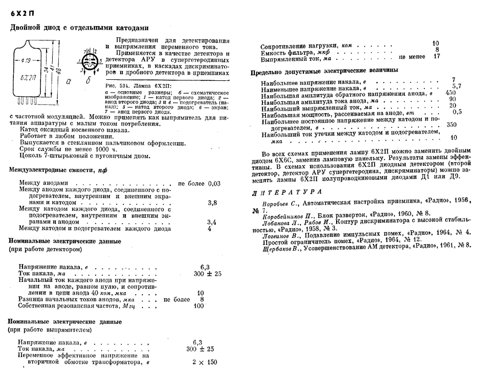

Прийшли лампи 6Х2П і тому доречно запитати: при теперішньому живленні зміщення вихідних ламп схема з напругами така:
download/file.php?id=11562&mode=view
70 В на обмотці і -100 В на вході фільтра з врахуванням наведеної схеми. Якщо я зміню діоди на лампу (досить одної ?) то як зміниться напруга?
На Вашій схемі є подвоєння напруги, бо обмотка на 30 В. А як мені краще включити? Ну не робити ж мостову схему на двох лампах.

На обмотці трансформатора, куди я міг би підключити розжарення 6Х2П є напруга +150 В. На катоді буде -100 В. Отож між катодом і анодом прикладається напруга 250 В. По даташиту дозволено 350 В. Я не помиляюсь?

Виявляється що я не зможу підключиться ні до однієї обмотки розжарення. Але оскільки це постійна напруга то я виготовлю зовнішній БЖ з потрібною напругою і попробую переключатися з одного джерела на друге під час роботи.
