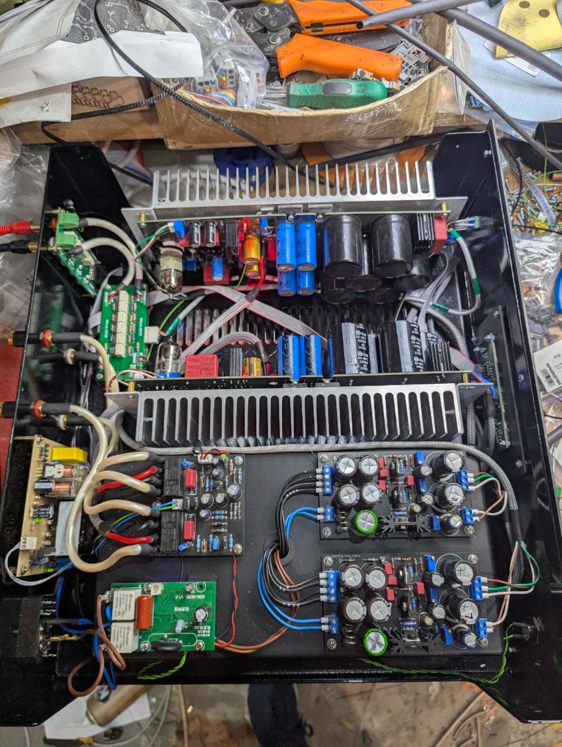

Больше 5лет ничего не собирал из аудио.. За последний год сделал немножко усилителей.. начну с Гибридника..

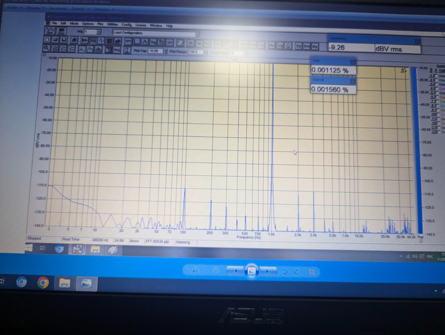

Усилитель Yes Hybrid, на фото спектр на 10Вт, на 66вт около ограничения получилось КНИ 0.001%, с другими лампами получалось ниже, но с этими постоянка на выходе вышла минимальной 3-4мВ, так как слушаю не больше 10Вт, то остановился на этом варианте.

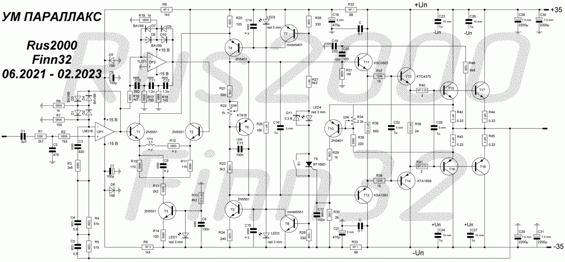

Второй усилитель Параллакс
Искажения которые смог померить на 10Вт на 3Кгц, на 1кгц и 10кГц не хватает уже приделов измерений до 50Вт на 4 ом 0.0003% как в моем цапе.
Двойное моно, Рг никитина, после РГ сверхлинейный буфер.
Использую в ВЧ звене активной акустике.

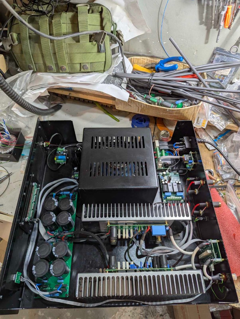

3й усилитель ПолТос.. Усилитель с Токовой ООС короткого тракта с выходом на полевых транзисторах.
Двойное моно, Рг Никитина
Кни Получились немного ниже заявленых автором на максимальной мощности 85Вт 0.005%

Доброго времени суток.dislifter писал(а): 02 ноя 2025, 20:55 Второй усилитель Параллакс
А можно схему усилителя и буфера?

На ,форуме схем нет, есть схема.

Значит, пожалуйста, скопируйте схему сюда.

Схемы сверхлинейного усилителя и буфера, источник RCL-electro и форум Cxem.net

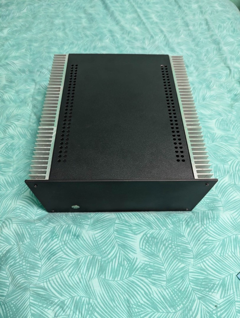

О, вижу некоторые знакомые схемы:)
У меня недавно дошли руки собрать кит комплект, который пролежал вкладовке полтора года.
Замеров увы не сделал, не успел, но тем не менее - фона нет, звук очень понравился.
Усилитель радует своим звучанием одну семейную пару.
Компоновка трошки бестолковая, но попросили именно в таком формфакторе.

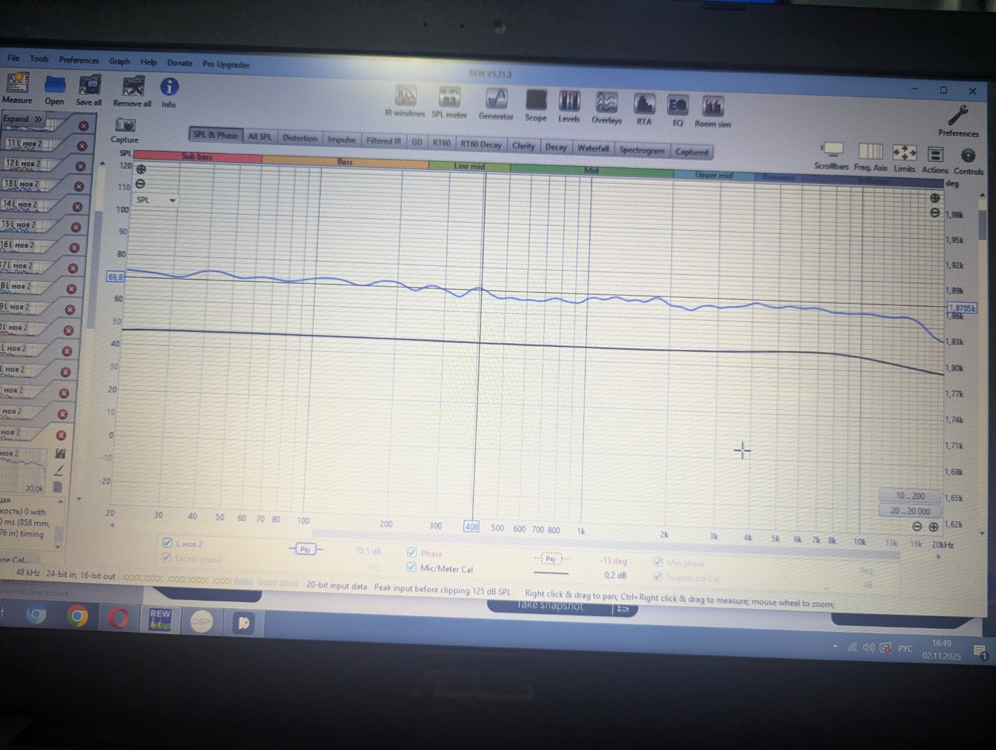

Мне многополоска активная понравилась по звуку, да и настроить проще чем с пассивной фильтрацией, использую Minidsp flex eight.
Сперва тоже хотел все на Д классе.. но показалось скучно и интересно было в процессе послушать разные АБ..
Надо комнатой заниматься.. но то оставим на след год..

АЧХ рихтуете в точке прослушивания, или на метре?dislifter писал(а): 09 ноя 2025, 00:07 Мне многополоска активная понравилась по звуку, да и настроить проще чем с пассивной фильтрацией, использую Minidsp flex eight.
Вышло как то так..

Немного корректирую с помощью dirac live в точке прослушки. Ачх получилась такой..
