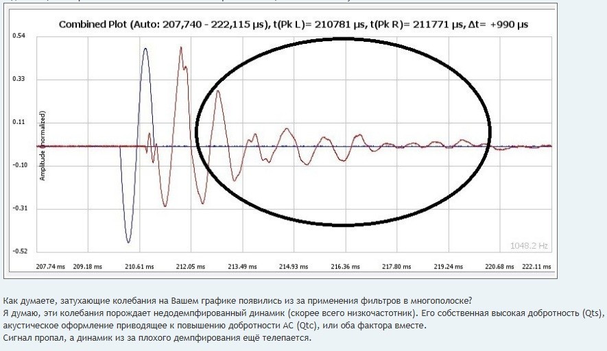

Расскажите как и что он демпфирует?
У усилителя есть такой параметр как демпинг фактор... :D
Зарождалась разработка в кабинетах Кенвуд (чем то напоминает четырехпроводную схему измерения), дорабатывалась Суховым, в результате используется один провод измерения и подразумевается что АС подключена двумя идентичными проводами. :D
Применяется для устранения проблем в АС. :D

Rum писал(а): 13 ноя 2025, 00:27Применяется для устранения проблем в АС. :D
Вы внимательно прочитали, что я написал под этим скрином?
эти колебания порождает недодемпфированный динамик (скорее всего низкочастотник). Его собственная высокая добротность (Qts), акустическое оформление приводящее к повышению добротности AC (Qtc), или оба фактора вместе.
Будь хоть миллион К демфирования усилителя, эти колебания не причина усилителя с малым КД.
Устал уже писать, что Qtc АС намного важнее этого маркетингового параметра.
Делайте Qtc оптимальным и будет вам счастье.

Justas* писал(а): 13 ноя 2025, 10:08 Вы внимательно прочитали, что я написал под этим скрином?
Авжеж - и ипрочитал и перепостил и нигде не писал, что причина колебаний в усилителе.
Вы тоже, пожалуйста повнимательней... :D

Rum писал(а): 13 ноя 2025, 23:12
Но вот же Ваша фраза
т.е. («кабелечистка» = улучшение демпинг фактора), и привели скрин колебаний.
А я Вам объясняю, что проблемы АС (колебания показанные на скрине после степа), вызваны повышенной Qtc АС и никакой ДФ от этого не спасёт.

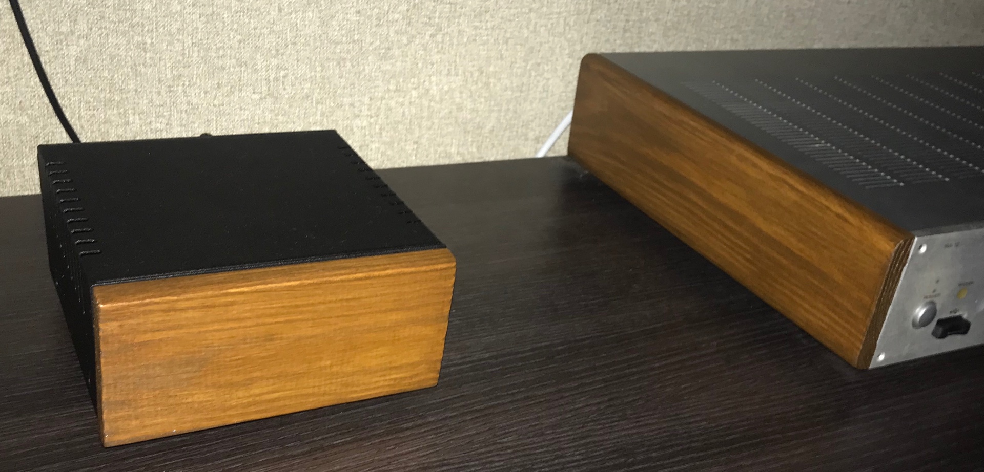

lgedmitry писал(а): 23 ноя 2025, 08:16 Я делал что-то типа NOSа. Звук ну такой себе получился.
Я тот еще радиолюбитель. Купил на Али ЦАП на TDA1545 от Gzlozone, выкинул из него USB транспорт с одним клоком на 12.00 (без него не продавали), поставил на I2S транспорт LUSYA CM6631A с нормальным клоком (тремя) и затолкал это всё в коробку MB-6 с деревянной мордой из 70 мм наличника. Колхоз конечно, но кайфую.
