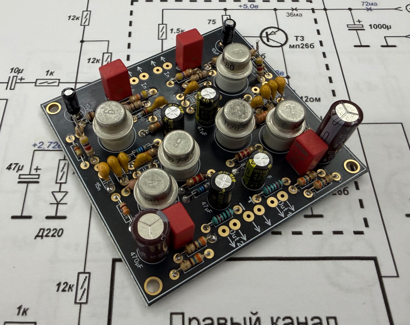

Вася-Пупкин писал(а): 08 ноя 2025, 09:11 запаял одну платку для образца.
Вы плату разводили или готовый гербер был? Такие "пятаки" под выводы деталей и макросы под установку 2Вт резисторов... :shock:
Напомнило, как в начале 80-х друг принес починить индийский кассетник, который упал с балкона. :D
Готовое было решение, я только попросил убрать корректирующую цепочку под использование П214-217 и добавить для 906

Вот такой мерзавчик получился. С черной платой и радиаторами побольше все так как-то сложно размещалось, что решил поставить эту плату.
