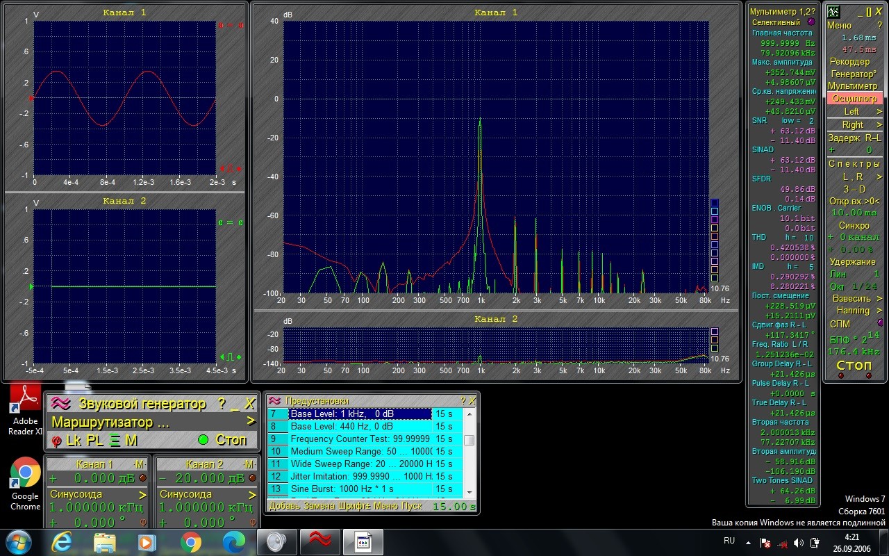

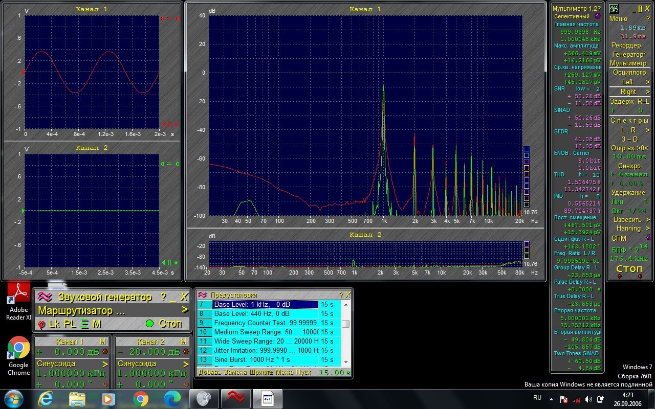

Без слов - выводы прошу сделать форумчан
3вольта на нагрузке 7.4 Ом
11,5 вольта на нагрузке 7.4 Ом
для снятия параметров в Шмелеве использовалась внешняя звуковая карта Focusrite Scarlett 2i2
При изменении выходного напряжения усилителя - входной сигнал на звуковой регулировался до одинакового уровня.

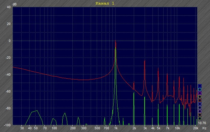

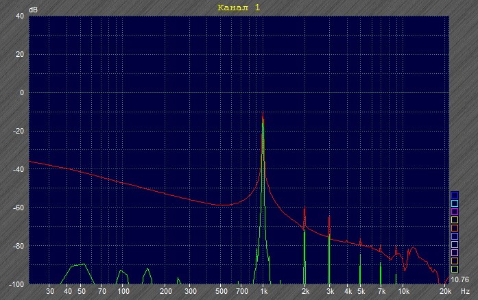

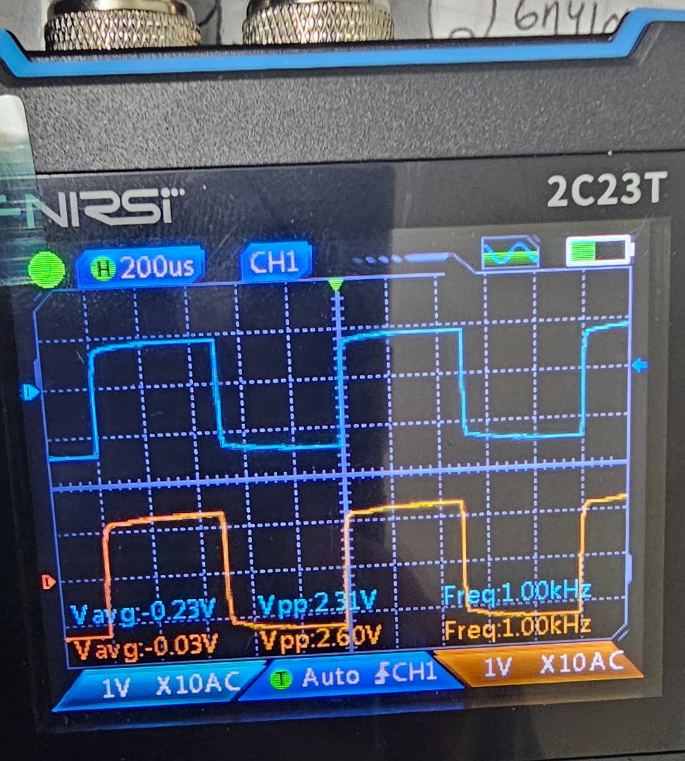

Все замеры сделаны в триоде без ООС
вот Триод и Пентод с ООС - красная линия до включения ООС
Канал 1_триод ООС.jpg (97.81 КБ) 1809 просмотров
Канал 1_пентод ООС.jpg (101.95 КБ) 1809 просмотров
PS времени свободного мало - потому сделано все по быстрому
Как будет время, можно донастроить более вдумчиво....

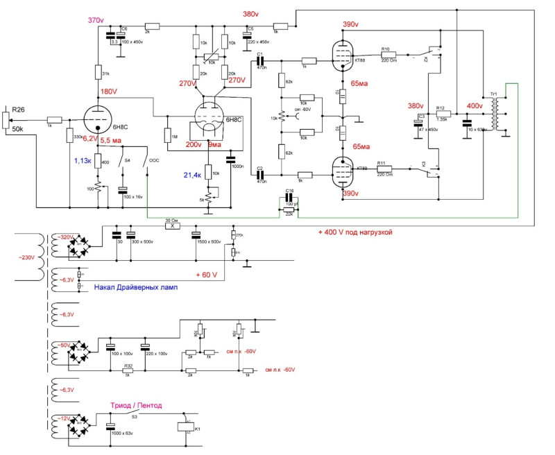

В связи с приездом ламп 6Н8С (Фотон 1954) проводилась вдумчивая оптимизация входного каскада и фазоинвертора.
Токи чуть понизил, а то при 8ма входной каскад сглаживал верхушку нижней полуволны.
Межкаскадные конденсаторы заменил с 0,22 на Jantzen Superior Z-Cap 0,47 *800в
Итоговая схема ниже - синим указал резисторы которые стоят после настройке в катодах 1 каскада и фазоинвертера.
Сообщения: 1224
Репутация: 213
Re: Ламповый усилитель на 6Н9С KT88
Похож на тот, что Дмитрий делал и предложил мне. По схемотехнике. Интересует зачем отключаемая ООС? Я у себя отключал конденсатор в катоде - помимо усиления звук стал каким то скучным и надоедливым - нет смысла ставить переключатель для ухудшения звука. То же самое и с ООС с выхода. У вас получалось сделать звук лучше в некоторых ситуациях, что оставили переключатели? Или это для пентодного включения улучшатели?
Сообщения: 1662
Стаж: 6 лет 10 месяцев
Репутация: 302
думаю для триодного режима не хватало усиления, поэтому конденсатор в катод включается. При включении ООС его само-собой отключать нужно. Вродь всё правильно, только я б один переключатель оставил и несколько реле при нём. Чтоб сразу: пентод вкл, ООС вкл, и конденсатор подкатодный выкл.
А вообще, работа шикарнейшая! Было б два акка - два лайка б поставил:)

Один переключатель хорошо, НО
С тремя которые управляют своими реле можно получить 9 усилителей в одном :)
Триод / Тетрод (пентод), с ООС и без, с подключенным катодным конденсатором (чуть больше усиления и более фундаментальные низа) и без него (более чистая, аналитическая передача звука).
В зависимости от жанра музыки можно выбрать свое звучание.

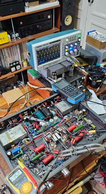

PS вчерашняя фото настройки усиллителя, провозился несколько часов. Подключал к бесперебойнику с синусоидой и стабилизацией - дабы все питающие напряжения не гуляли от перепадов в сети.

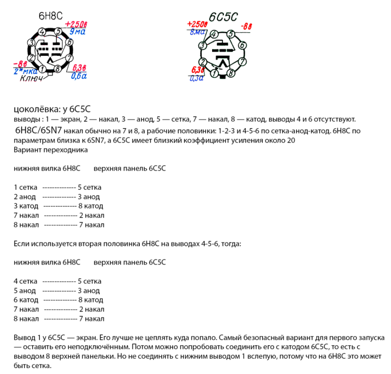

Тут без меня делали уборку в мастерской :( :( :(
Но есть + нашли забытую коробку с 4мя 6С5С
Решено в следующий раз сделать переходник для прямой замены 6Н8С на 6С5Спростим перетыком.
Режимы прикинул - будут безопасные при перетыке.
Как делать переходник нарисовал в картинке
Кто то может предположить какой звук в итоге получится в усилителе??
А почему 6Н8С не понравились? Я в своем поменял на новые аналоги от JJ 6SN7. На мой слух ничего не изменилось но зато новые вошли в те рабочие режимы что были указаны Дмитрием. Ну и одна или две микрофонили, что при частичной замене на новые вызывало "цыкание".
