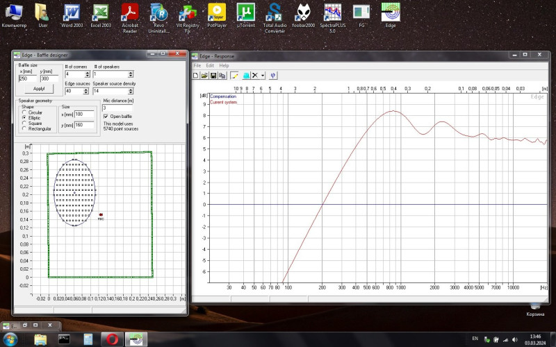

Это получил с симуляторе
doby5 писал(а): 03 мар 2024, 13:37 Помещал в ЗЯ играет но не то..В щитке намного гутее. Эти дины для открытого оформления.
Ну если гутее а низы не нужны, то и хорошо. У 2ГД-40 добротность выше 1, поэтому лучше в ОЯ или ПАС.
Не поленюсь сделаю еще саб с регулируемым частотой среза фильтром и регулировкой фазы.
В большинстве случаев, регулировка фазы для саба - бесполезная игрушка. Фаза с топами сойдётся только на одной частоте.
Сделайте переключатель переворачивающий фазу на 180°, этого достаточно. Или просто переверните кабель от саба на терминалах усилителя.

Вот что получилось в щитке
Тот самый спад ниже 500Гц, который предсказывал Edge. Сабом тут не обойтись.

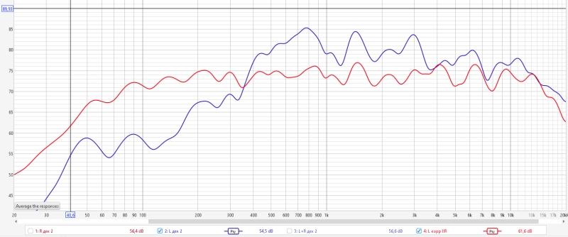

Какое Ваше мнение по этому поводу. Что возможно предпринять? Попробую добавить боковины и верх может что то измениться
doby5
Сообщения: 94
Стаж: 6 лет 5 месяцев
Откуда: Znamenka-UA
Сообщение doby5 »
Не подскажите как в EDGE установить глубину ящика?
doby5 писал(а): 03 мар 2024, 16:32 Какое Ваше мнение по этому поводу. Что возможно предпринять? Попробую добавить боковины и верх может что то измениться

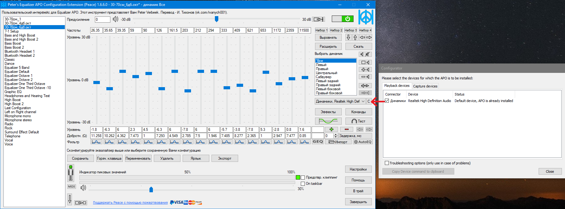

У вас есть микрофон и слушать музыку вы будете с компьютера, а это значит что вы можете применить EQ APO для коррекции АЧХ в зоне прослушивания. Ниже пример коррекции АЧХ 10ГДШ1-4 левого канала без акустического оформления.
Синий график до коррекции, красный график после коррекции АЧХ.
На мой взгляд это самый простой путь компенсировать провал АЧХ ниже 500Гц.

А не поплохеет бумажному ширику с линейным ходом 0,5мм (на сторону), при подъёме +20дБ на 100Гц? :o
doby5 писал(а): 03 мар 2024, 18:23 Не подскажите как в EDGE установить глубину ящика?
Нет в ней такого. Для рассчёта ГД в объёме существуют другие, более продвинутые программы
doby5 писал(а): 03 мар 2024, 19:18 да.... надо еще и инглиш знать ;)
Не нужно знать английский, так как там на мониторе видно всё что нужно делать. Ну и потом, на ютубе есть автоматический перевод субтитрами если сильно хочется понять о чём он говорит.
Justas* писал(а): 03 мар 2024, 20:06 А не поплохеет бумажному ширику с линейным ходом 0,5мм (на сторону), при подъёме +20дБ на 100Гц? :o
Конечно поплохеет если дёрнуть 100Гц на +20дБ, судя по АЧХ я бы за опорный уровень принял уровень на 150Гц и давил бы СЧ и ВЧ к этому уровню. Само собой большой громкости не стоит ожидать, ну так она как я понимаю и не особо нужна, так как это АС для ближнего поля.

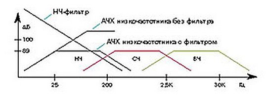

От 150Гц срежется 10дБ. В итоге, от 92дБ чуйки останется 82дБ. Чтобы получить прежнюю громкость на СЧ_ВЧ, и ввалить придётся на столько же больше. Соответственно и амплитуда колебаний диффузора возрастёт.
Метод как у Jamo R909. Там от 2-х пятнашек с чуйкой 110дБ от 100Гц, получили АС с полкой 25Гц. Но с чувствительностью 89дБ.
А динамики там, далеко не 2ГД-40 :D
Тихонечко играть конечно будет, но есть 2 но…
Саб до 150Гц, уже не совсем саб.
Открытое оформление, предполагает приличное пустое пространство за АС.
Для того же Jamo пишут:
Что же касается тылового излучения, оно должно приходить к слушателю с заметной задержкой (свыше 12-15 мс) — в таком случае его влияние ощущается как легкая реверберация, лишь добавляющая в саунд воздуха и расширяющая музыкальное пространство. Тонкость в том, что для создания этой самой «заметной задержки» колонки, разумеется, должны быть расположены на изрядном расстоянии от стен.

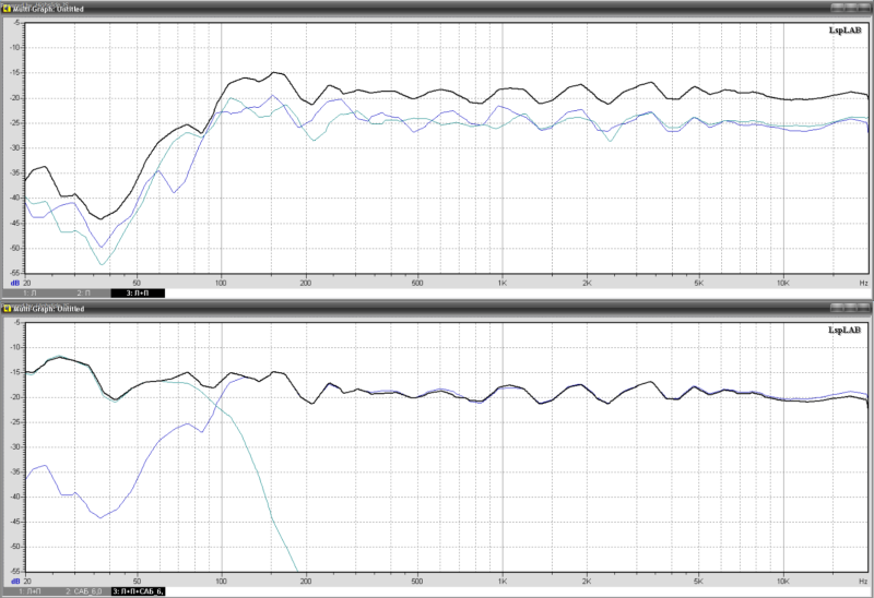

Более крупный эллипс 5ГД-1RRR несмотря на более кривую АЧХ, намного благозвучней. Да и чуйка у него 96dB.
С помощью рум-гейна и более низкой чем у 2ГД-40 резонасной частоты, удалось в ОЯ (не в щите) получить полку от 100Гц и сшить с сабом на 95Гц.
АЧХ в месте прослушивания. 2.5м от АС.

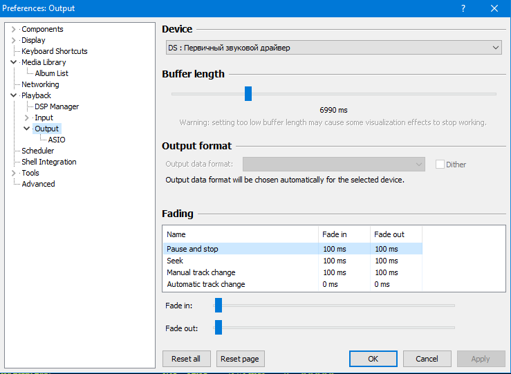

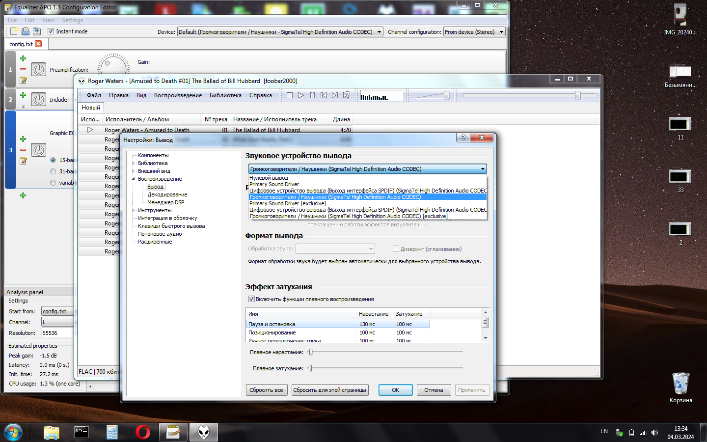

За EQ APO я писал не работает у меня :oops: Установлю лимп и померяю импеданс
doby5 писал(а): 04 мар 2024, 08:41 EQ APO не работает...звук вообще не выдает видимо SigmaTel Audio не поддерживает. ну да ладно пробовал в фубаре использовать EQ не плохо.
Звуковая карта не при чём. Просто APO работает только через виндосовский микшер. В проигрывателе нужно установить вывод звука через DS.
Обходные пути; ASIO, WASAPI не работают

это скрин с какой программы?
Foobar

все вроде правильно а звука нет
А в конфигураторе APO это же выбрано ?

не знаю почему но не работает APO...даже системные звуки пропадают....скорее всего что то не дружит с ноутом(Dell D630)///ладно в фубаре есть эквалайзер буду играться с ним...а может на днях доделаю оформление и оно и не надо будет.Вам Justas* большое спасибо за помощь :)
