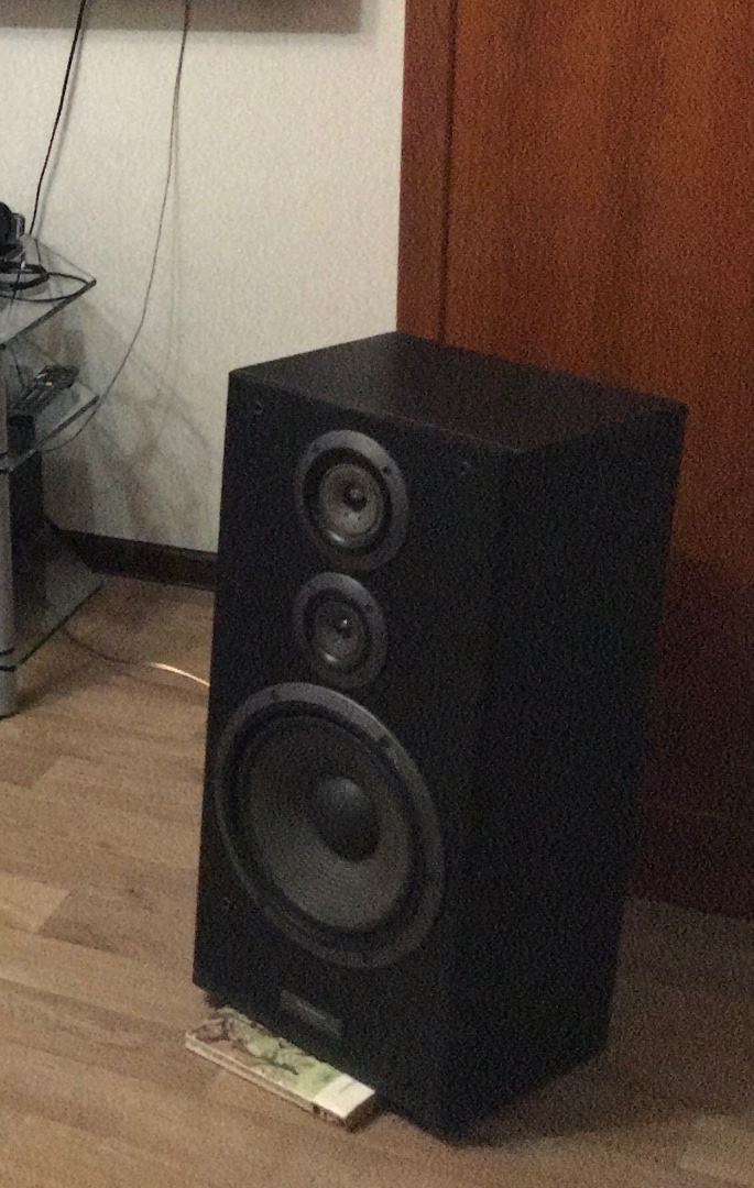

В Pioneer CS-701, хотя бы фильтры для ГД раздельные. ФВЧ 1-го порядка на пищь, полосовой тоже 1-го, для средника. Катушку на ФНЧ сэкономили. :D Но такое в мультимедии сплошь и рядом. Мид напрямую, пищик через кондёр.
Звучат в общем то прилично
https://www.youtube.com/watch?v=x0UiCISBjtE
Вот только бубнёж...
И в видео говорится и я писал, высокая добротность басовика.
Вместо замены деталей, лучше установить распорки внутри (стенки тонкие и потому корпус гулкий). Можно обклеить вибропоглотителем, типа StP. Ну и уменьшать добротность. Звукопоглотитель, затыкание ФИ.

Про их «бубнёж» можно забыть. Убираю их из угла, разношу на 2-2,5м и низ становится приличным (ну для моей комнаты).
Что они могут иногда звучать понял, когда протестировал Purifi Юрия. Залип на полчаса точно. Вот дособираю корпус, заменю конденсаторы и понаслаждаюсь с часик. А потом снова на место - интерьер украшать. Стоят как напоминание о прошлых годах.

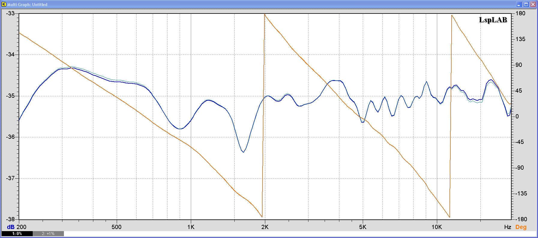

Я понял так, Вы предлагаете измерять Кг кондесаторов, с уровнем основного тона примерно соответствующим среднее спектральному содержанию музыкального сигнала. Типа, 100Гц 0дБ, 500Гц -5дБ, 5000Гц -10дБ.
Естественно, при этом Кг будет несколько меньше. А как в этом случае со слуховым восприятием?

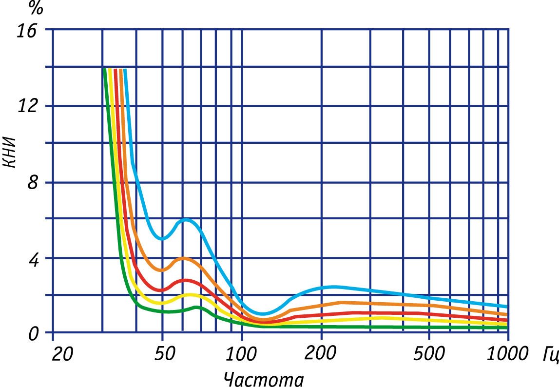

Амплитуда гармоник, соотносится с амплитудой основного тона. Если бы спектр музыки был ровным по частоте, то гармоники бы частично маскировались муз. сигналом. Но т.к. спектр муз. сигнала спадающий, а амплитуда гармоник постоянна, то их, на фоне убывающей по громкости музыки, услышать легче.
Думаю, нужно учитывать и следующие факторы:
1.Гармоники основного тона 500Гц, попадают в полосу 1-3 кГц, самый чувствительный для уха диапазон.
2.В АС, идёт рост Кг к НЧ. Причина понятна, при неизменном звуковом давлении, растёт амплитуда колебаний диффузора.
И чем лучше THD пищалки и средника, тем выше вероятность услышать посторонний мусор.
Возможно поэтому, аудиофилы (и не только), на НЧ ставят что то посредственное, а на СЧ и ВЧ более качественное.
Соответственно, если сам динамик имеет высокий THD, то уже пофиг какой конденсатор будет в фильтре.

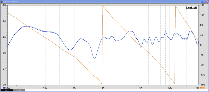

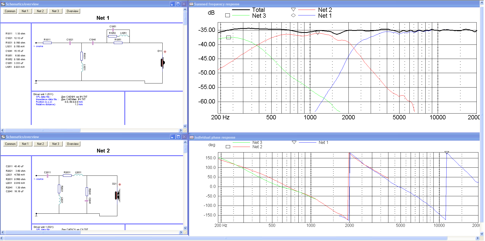

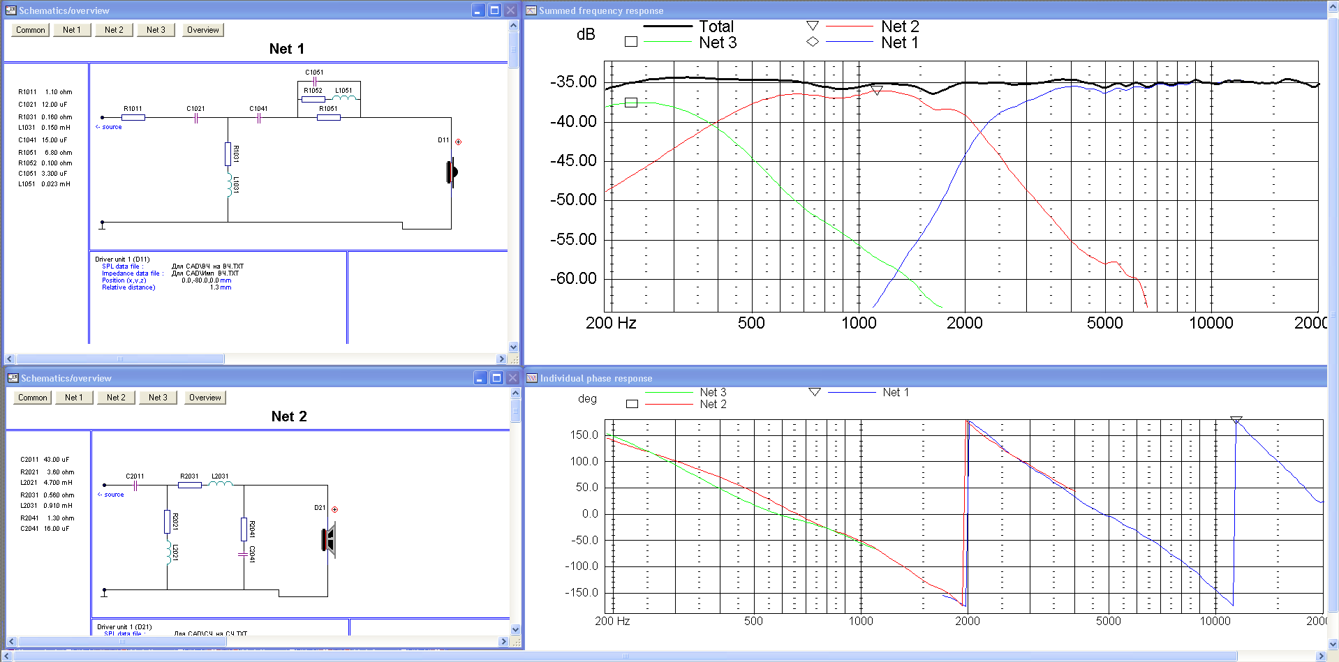

Естественно незначительная разница в АЧХ есть, и её будет видно при измерении АЧХ каждой полосы.
Но насколько существенна эта разница и будет ли её слышно – вопрос.

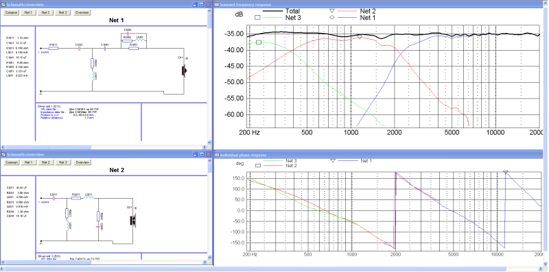

Увидеть, как изменится АФЧХ реальной трёхполоски с реальными фильтрами, если мы изменим ёмкость всех конденсаторов фильтра на +1%, легко.
Для примера, фильтр с пятью конденсаторами (НЧ динамик с активным фильтром).
АФЧХ и схемы фильтров, с «родными» конденсаторами
АФЧХ и схемы фильтров, с увеличенной на +1% ёмкостью всех конденсаторов
В масштабе 30дБ, разницу не видно, применим масштаб 5дБ
Отличий в фазе на глаз не обнаружить. Изменения АЧХ, меньше 0,2дБ.
Собственная неравномерность АС в полосе 200-20000Гц 2дБ
Услышим?

А у меня тут вопрос возник. Как я понимаю в LspLab для расчёта фильтра вводятся реальные АФЧХ динамиков, и вот у меня вопрос - как эти АФЧХ получают
Да, реальные АФЧХ и ещё ИЧХ, если фильтр пассивный. Программа любая, позволяющая проводить двухканальные замеры.
Измеряется каждый динамик на его оси, с расстояния 1м.
Начало окна берётся от основания импульса, конец окна – кто как пожелает. Я беру до первого комнатного отражения (в моей комнате, это позволяет точно измерить от 200-300Гц).
По CAD, (если уже пользовались, можно пропустить).
Файлы переносятся в CAD (фаза берётся измеренная, не минимальная). Прописываются задержки (Z) СЧ и НЧ относительно нулевой в ВЧ.
Указывается радиус (высота-ширина для плёнки) излучателей. Наклон или поворот баффла (если они есть) в градусах.
Задаются координаты центров СЧ, НЧ динамиков на баффле (Y,X) относительно пищалки.
Обычно для пищалки Y,X = 0. Под эту точку в пространстве, всё и сводится. Если пищалка выше-ниже ушей, то Y можно задать другое.
Ну а дальше, задаём расстояние симуляции, для которого программа автоматом пересчитает введённые АФЧХ. Типа так
На графиках, АЧХ средника по оси на расстоянии 1м, и какая она станет, если поднять микрофон на уровень пищалки (145мм).
В моей симуляции, расстояние выбрано 2.5м, точка на которую всё сводится, выше уровня пищалки (Y -80мм). Уши выросли выше пищалки :lol:

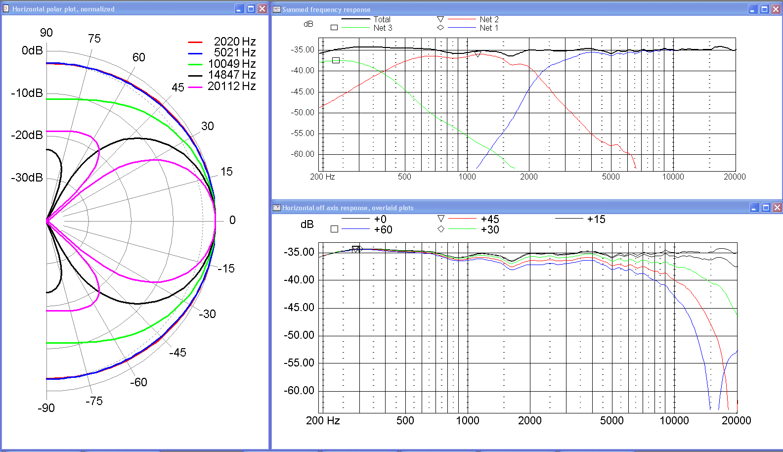

Для этой точки можно посмотреть внеосевые и направленность (думаю с рупорами и волноводами здесь не прокатит, придётся ручками вне оси измерять).
Т.е. её то можно получить в зоне прослушивания, можно на оси каждого динамика получить и при этом на разном расстоянии будет разная АФЧХ, следовательно расчёты фильтров будут разные для разных АФЧХ.
Естественно, на разном расстоянии будет разная АФЧХ, т.к. всё сводится на одну точку в пространстве. Но не всё так печально. Всё зависит от измеряемой частоты, и угла на динамик в точке прослушивания. Если сводить напольник на расстояние 2.5-3м, то при дальнейшем удалении от АС, изменение АЧХ и межполосный разъезд фаз незначительны. А вот с приближением – кака.

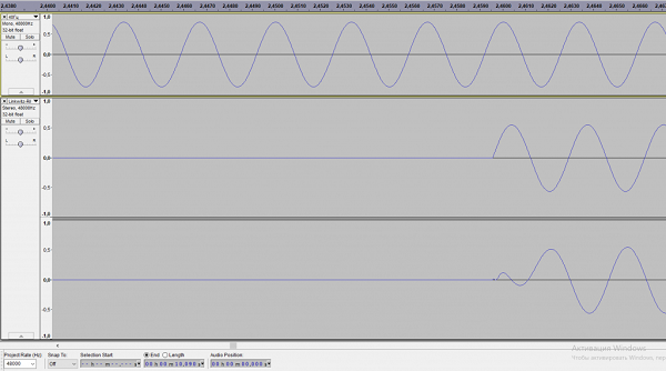

Жаль что синус не может, на синусе хорошо видно переходные процессы которые очень трудно читать на меандре, но хорошо видны в первом периоде синуса. Но в целом в этом полезной инфы мало, просто на синусе можно примерно увидеть, почему форма аудио сигнала искажается пассивным кроссовером второго порядка и выше.
Было дело я игрался с ДСП и записывал форму синуса которую делают БИХ фильтра на разном порядке.
Ниже для примера LR24 так себя ведёт. На картинке один канал прямой там где синус не искажён, а второй канал это через LR24, там где начало синуса искажено.

Тим що симулятор не враховує параметри конкретних конденсаторів, в тестах на ASR, при порівнянні конденсаторів однакового типу 2% різниці ємності дають, майже, такуж різницю як і 0,1% різниці в ємності між конденсаторами різних типів.
В данном случае не учитывает, но при желании, могу внести в каждый конденсатор «паразиты», Rут, ESR, ESL. Только смысла в этом не вижу.
В первом тесте на ASR, участвовали конденсаторы с 0%, 0,3%, 0,6% и 1,2% одинакового типа.
Автор пишет: Максимальное отклонение 1,3% обеспечивает изменение звукового давления чуть менее 0,1 дБ.
У меня около 0,2 дБ. Где тут противоречие, если учесть, что в ФНЧ 3-го порядка с режектором и полосового 2-х порядков, погрешности конденсаторов не складывается. Они работают в разных частотных областях. К тому же, их вклад в изменение АЧХ не равнозначен. Скажем, при изменении ёмкости одного на 1%, результат виден как изменение АЧХ на 0,1дБ, а другой даст подобное изменение, при 5%.
Ще в конденсаторів різна ємність на різних частотах, це симулятор також не враховує.
Это зависит от конструкции, диэлектрика, "паразитов". Мы же не о дешёвой керамике или высохшем электролите говорим.
На ASR, в тесте «дорогого» и обычных плёночных конденсаторов с разным диэлектриком (полипропилен и поликарбонат), частотной зависимости не наблюдается.
У меня тоже, как бы не керамика и электролиты.
Но если такое явление имеет место быть, то говорить о том что конденсаторы не влияют на звук – нонсенс.
