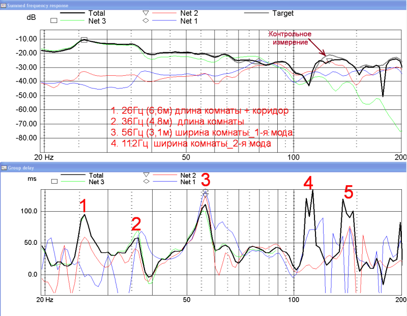

Justas* писал(а): 18 окт 2023, 13:47 Переотражения (горбы и провалы на АЧХ) не изменятся.
Отнюдь. Вы видимо никогда не настраивали в системе 2 сабвуфера. У меня в комнате 2 саба в противофазе. И именно так бас на 19-50Гц ровный. Комната сложная.
Сообщения: 2309
Репутация: 1260
Re: Сборка усилителя Clone nCore 3_065 Рurifi ULТRА
Причём тут сабы и сабовый диапазон? Разговор о фазировке 2-х фронтальных АС.
Переставьте сабы в другие места в комнате, и возможно для получения ровного баса потребуется их синфазность. Комната на НЧ чудовищно коверкает АФЧХ.
У меня из за асимметричного расположения АС в комнате, в месте прослушивания фаза одной АС в диапазоне 55-110Гц чудесным образом переворачивается. В результате на АЧХ яма.
Я и с одним сабом долго провозился пока получил приемлемую АЧХ (режекторы, разные настройки ФНЧ саба и ФВЧ фронтов и т.п.).
Так что говорить о правильной фазировке нескольких источников звука в комнате на НЧ, бессмысленно.
Всё решают измерения.
Последний раз редактировалось Justas* 19 окт 2023, 15:28, всего редактировалось 1 раз.

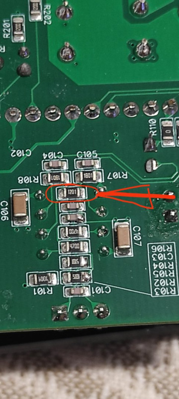

Sous писал(а): 19 окт 2023, 22:38 если не хватает, можно заменить один резистор на плате усилителя, R106. номинал 470Ом поднимет усиление до 32дБ, по мощности будет 4 раза. Схема пару постов ранее была.
Продолжаем бороться с недостатком мощности)
Заменил резистор R106 на 470Ом, но получился обратный эффект. Стало тише раза в 4) Перепроверил, номинал верный, резистор тот. Может что-то напутал?
Сообщения: 1409

Mig0410 писал(а): 24 дек 2023, 23:04
Я Именно этот резистор перепаял, но на 750 Ом. Предварительно измерил тестером.

Победил я эту проблему. Заменил резистор на втором канале, все работает. Вернулся к первому, перепаял еще раз новый резистор и все заработало!! Так и не понял в чем была проблема, то ли я криво припаял, то ли резистор бракованный был. Хотя прозванивал цепи, все хорошо было, мерял номинал резистора, тоже в норме.
